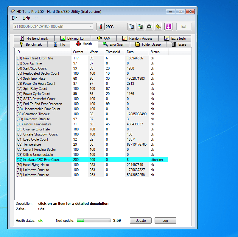

Merhaba arkadaşlar. Bugün sabah bilgisayarı açtığımda bir ders videosu dinlerken aniden video takılıp kaldı. Yalnız videoyu internetten değil HDD'den dinliyordum. Yani HDD'ye kayıtlı. Videoyu dinlerken bir anda takılıp kaldı. Sonra HD Tune Pro programını açtım health bölümüne baktım. Health bölümünde attention yazıyordu. Daha önceleri attention yazmıyordu. Sonra error scan yaptım ilk iki dikdörtgen kırmızı oldu ve ikinci dikdörtgenden sonra ilerleme olmadı takılıp kaldı. Sonra bilgisayarım bölümüne baktım (D) sürücüsü kayboldu. Böyle olunca bende bilgisayarı yeniden başlatmak zorunda kaldım. Bilgisayar yine açıldı. Bilgisayarım bölümüne baktım (D) sürücüsü geri gelmişti. Şimdi ikinci error scan taraması yaptım kırmızı dikdörtgen olmadı. Aynı sorun SSD'de var. Yani attention yazısı. HDD'deki ve SSD'deki sorun neden kaynaklanıyor? @Murat5038 hocam ve diğer arkadaşlar yardımlarınızı bekliyorum. Şimdiden teşekkürler. Aşağıda HD Tune Pro sonuçlarını yaptım.
HDD health sonuçları.

Merhaba.
Her iki diskte de aynı sorunu görüyorsanız anakartınızın controller'ı ile ilgili bir problem olabilir. Diskleri başka anakart üzerinde kontrol etme şansınız varsa aynı test işlemlerini gerçekleştirin. Muhtemelen disklerinizde problem olmayabilir.
Merhaba.
Bu arada yeni kasa almıştım incelemesini yapacaktım fakat arızalı olduğu için servise yolladım. Şimdi uzay montaj ile bilgisayar çalışıyor. Acaba uzay montaj sebebiyle sarsılmadan dolayı böyle bir sorun çıkmış olabilir mi?
Başka bir anakart bulma şansım yok maalesef.
Anakart üzerinde farklı sata girişlerine bağlayın. Sorun devam ederse işletim sistemi yüklü olan disk kalsın diğerinin bağlantılarını söküp durumu kontrol edin.
Tamam şimdi deneyeceğim.
Anakartta toplam 4 tane SATA girişi var. Hepsinde SSD ve HDD'nin yerini değiştirerek denedim ama yine bir değişiklik olmadı maalesef @Murat5038 hocam. Acaba anakartın SATA girişlerinde mi bir sorun var? O yüzden mi böyle oldu?
Sadece işletim sistemi olan diski takmanı da söylemiştim. Bu şekilde de sorun varsa SSD diagnostic aracını çalıştırıp kontrol edin. HDD'ye de chkdsk /f /r yapıp, sfc /scannow yapın.
İmkanınız yoksa HDD'den emin olmak için bir bilgisayarcıya götürün ve orada kontrol edin. Hala aynı uyarıları görüyorsanız önemli bilgilerinizi yedekleyin.
