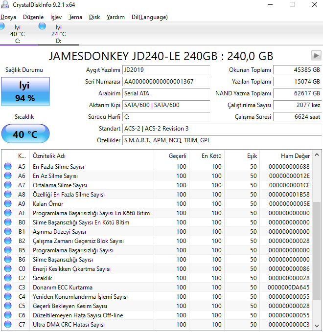

CrystalDiskInfo ile SSD sağlığınızı kontrol edin. Sağlık durumu normal ise Memtest86 RAM'lerinizi test edin.

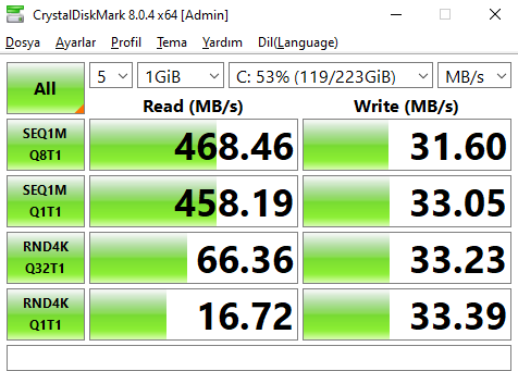

Sanırım write kısmında bir sorun var. Detaylı sağlık raporu veriyor mu bilmiyorum.

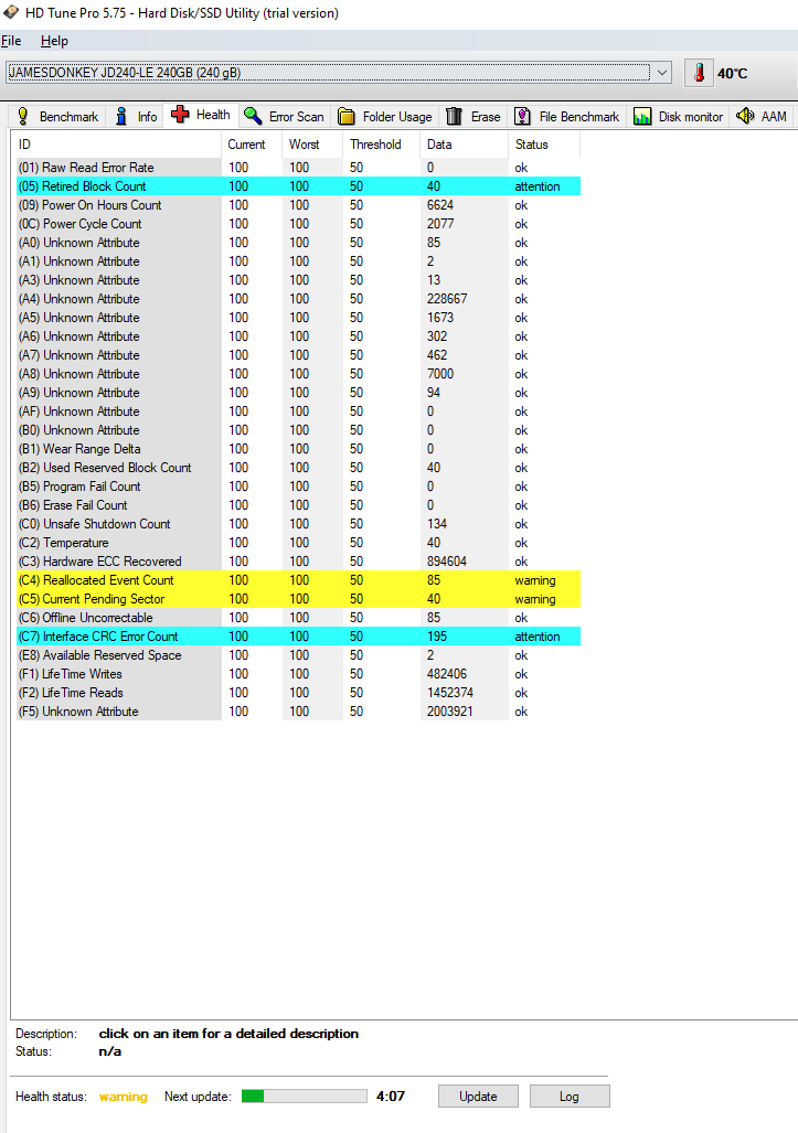

Şunları da eklemek istiyorum Hd Tuneda da test yaptım ve veri aktarmada problem olduğunu gösteren C4 ve C5 hatasını verdi. Disk durumuna da warning demişti.
    21,7 KB · Görüntüleme: 76
Hocam disk sağlığı orada %94 ve iyi çıktı lakin HD Tune da bayagı hata gösteriyor hangisini dikkate almak lazım.
    61,2 KB · Görüntüleme: 72
