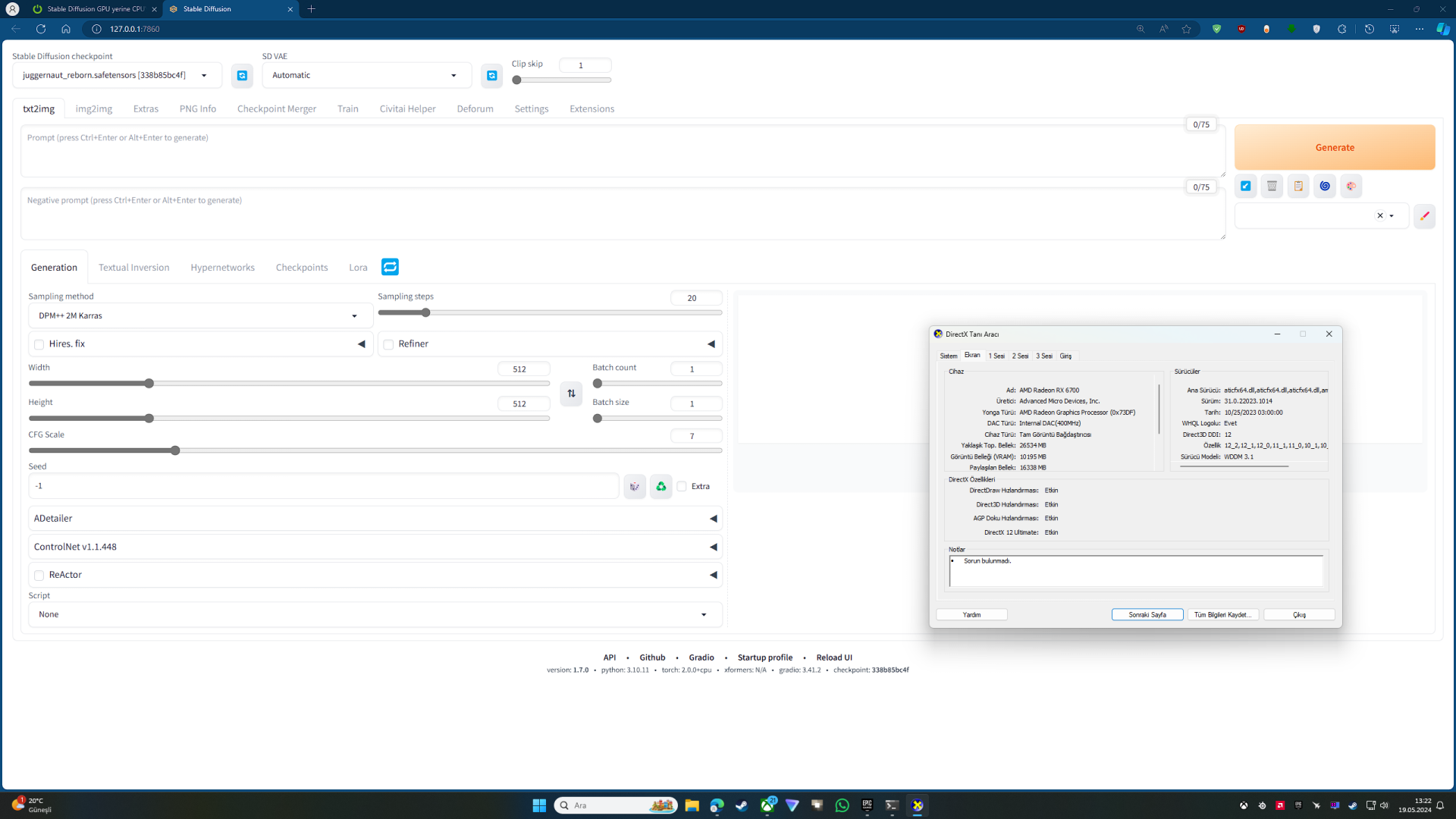

Stable Diffusion GPU yerine CPU'yu kullanıyor
Windows'ta AMD ile A1111 kullanamazsın. Ya Linux kur ya da SD.Next kullan.
SD.Next ile ZLUDA: ZLUDA
NVIDIA ve Intel ile WSL üzerinden ekran kartı kullanılabilir ama AMD ile ekran kartı kullanılamıyor.
Kullanabilir. Biraz uğraştırır ama kullanır, fazla adım olduğu için her hata için tek tek uğraşması gerekiyor o yüzden ben de unuttum nasıl kurulacağını. CPU değil GPU çalışıyor onun da görüntüsünü atabilirim.
Bahsettiğiniz yazılım lshqqytiger/stable-diffusion-webui-amdgpu çatalı, orijinal A1111 değil maalesef.
DirectML'in çalışması bile mucize açıkçası. Berbat bir optimizasyona sahip ve çoğu şeyin eksik olduğu bir yazılımdır DirectML.
Orijinal A1111 de iyi optimize değil ki zaten. Forge çıkmıştı en son süreler epey kısalıyordu ama AMD'de çalışmıyor.
A1111'in berbat optimizasyonu olması da doğru. Bu da DirectML ile birleşince işin içinden çıkılmıyor.
Forge ise arkada ComfyUI kullanıyor ve DirectML orada da berbat.
SD.Next ise arkada Diffusers kullanıyor ve DirectML orada da berbat.
ZLUDA ise şu anda ROCm'a yakın performans veriyor.
