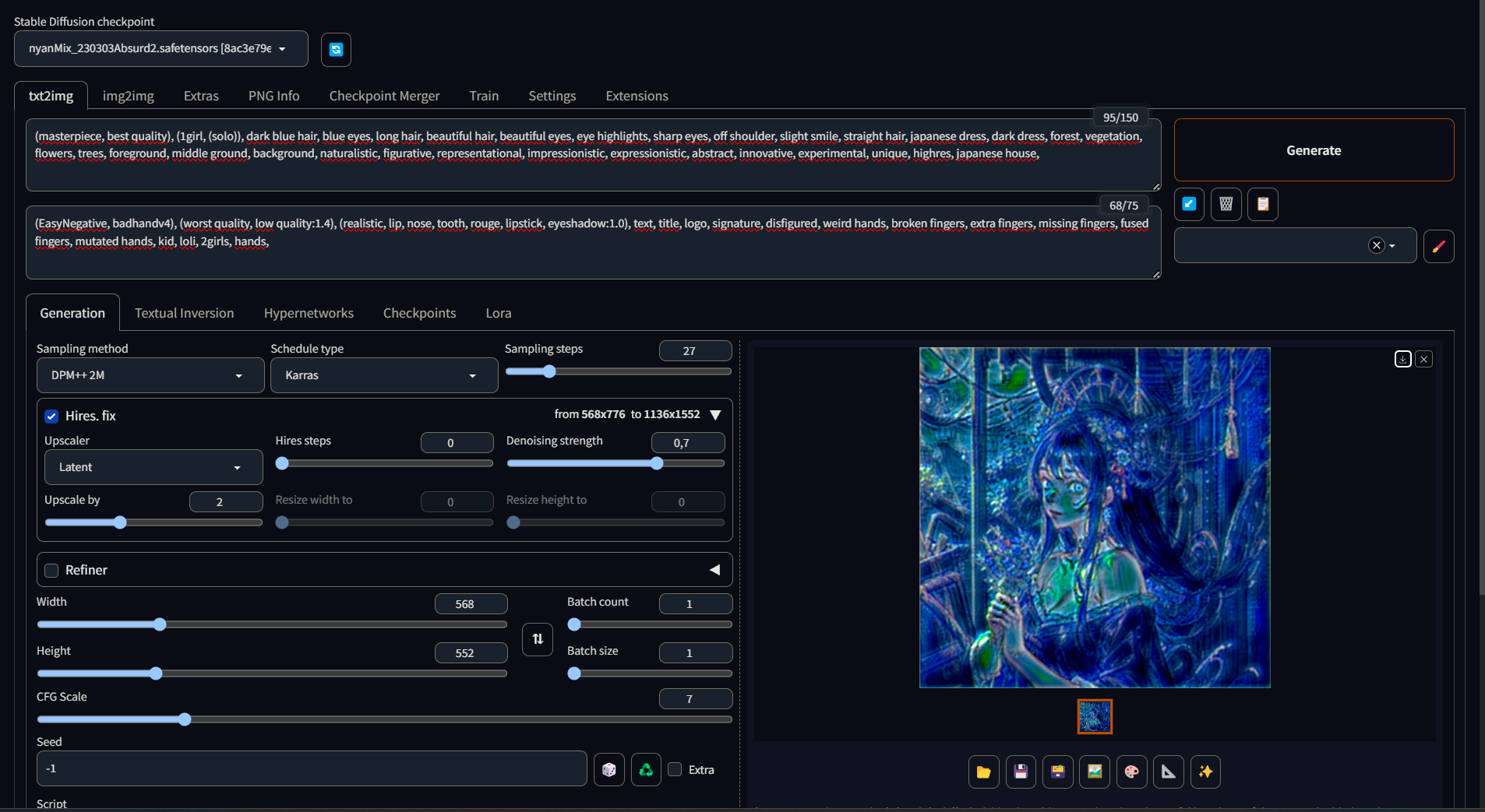

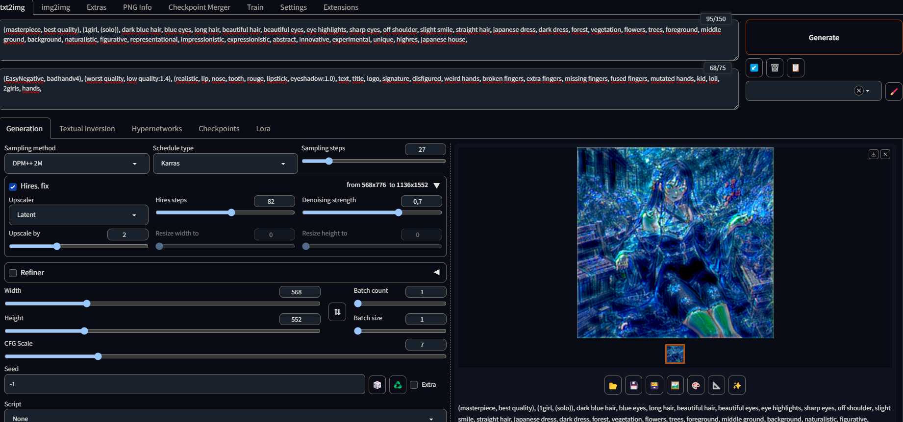

1.5 kullanıyorum çözünürlük 512x768 yani telefon çekimi. Mesela elde 3 parmak ayakta 6 parmak çıkıyor. Adetailer de kullanıyorum.
Yapay zeka saymayı bilmiyor. Elle çizip ControlNet kullanmak dışında yapabileceğiniz pek bir şey yok.

@FalconPolat işe yaramadı, 1'e kadar çektim. 4 ve 1 denedim.
Kurulumu bu video ile yaptım, burada Python 3.10.6 kurdurttu. Ondan mıdır acaba?
