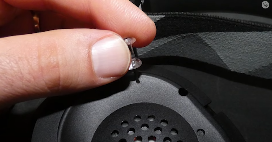

Ürünü 4 Mart'ta aldım, ve 3 Nisana kadar sorunsuz kullandım ancak 3 Nisan günü günlük kullanımımdayken birden ürünün güç tuşuna bastığımda açılmadı, güç tuşundaki LED'ler hiçbir şekilde tepki vermiyordu. Kablolu olarak AUX ile denediğimde ses geliyordu, USB ile bilgisayara bağladığımda "bozuk bir USB aygıtı bağladınız." şeklinde hata aldım. Şarjı daha dün doldurmuştum ve Full'e yakın olması lazımdı yani şarjı da bitemezdi. İnternette araştırdığımda birçok kişinin aynı sorunu yaşadığını gördüm ve iade talebi oluşturdum. Bu sırada olası çözümlere bakarken kulaklık pedlerinin arkasında bir reset tuşu olduğunu öğrendim ve bir iğne yardımıyla kulaklığı resetledim. İlk yaptığımda beceremedim sanırım ama ikinci yaptığımda kulaklık normale döndü. İadeyi iptal ettim ve şimdilik sorunsuz kullanıyorum.
Uyarı: Reset tuşu etiketlerin arkasında değil benim gibi etiketleri sökmeye çalışmayın, 2 kulaklığında pedini açıp üst kısmı kontrol edin.

Eki Görüntüle 1725672
Bende Arctis 7p+ kullanıyorum bazen kulaklığı bağlı unutup bilgisayarı açık bıraktığımda kulaklığı kapatıp açamıyordum sorun yaşıyordum onu da aynı şekilde reset tuşu ile çözdüm 3-4 defa çok işime yaradı o tuş.
