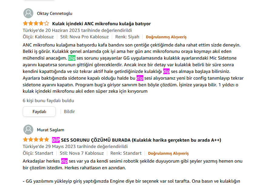

Belli bir ses seviyesinin altinda %60 da alinmiyor ses ayar yapinca. Ama bunun uzerine cikinca tisss diye ses geliyor. Kullanmadigin urun hakkinda yorum yapmamani rica ediyorum. Nova 7 alinmaz demedim sadece sorun yasadigimi belirttim. 6000 lira verip bu sesi almak rahatsiz edici cunku. Ha dip ses kablosuzlarda elzem gibi bir sey de yine de belirtmek lazim ben rahatsiz oldugum icin gittim Cloud Alpha S aldim.
Bu yorumlardakiler dip sorunu değil mic sidetone kendi özelliği bu, kulaklık geldiğinde açık vaziyette geliyor insanlar bozuk sanıyor ama bir bakıma haklılar, bu kulaklığı satanların zihniyeti nasılsa markadan dolayı alırlar satarız zihniyetinde oldukları için bu şekilde ve rezil default profiliyle göndermekten çekinmiyolar . Beni en çok sinirlendiren nokta o , yani kulaklığa bu kadar para vermişim rahat rahat takıp kullanayım yok, onu indir şunu aç bunu kapat saçmalıktan başka bişey değil.
Bendeki nova 7 de şöyle bir sorun var, ses son seviyelerde iken %70ten sonra falan tıslama başlıyor hiçbir cihaza takılı olmasa dahi tıssss diye ses geliyor
Diğer bir sorun da ses sıfırda dahi olsa kulaklıktan ses gelmeye devam ediyor :) dip ses bu mudur bilmiyorum daha önce dip ses sorunu görmediğim için birşey diyemem ama böyle sorunları da var.
Ben şu anda nova 3 kullanıyorum belirttiğim gibi yorumdaki sorunu da yaşadım biliyorum ama son gelen Firmware güncellemesinde o sorun kalktı bende. Siz sorunu çevresel ses kapalıyken ve Firmware güncellemişken alıyorsanız bir sorun var demektir zaten ama SteelSeries kendisi bu sorun için bir güncelleme hazırladıklarını ve bütün novalar için yayınlayacaklarını belitmişlerdi. Yani sizde de çözülmüş olması lazım. Zamanında iyi araştırdığım için o şekilde yazmıştım. Bir de yayıntıdan kastım benim sitem ettiğim olay kulaklık o yazılım olmadan performansınız %60'ını vermesine rağmen yüklemeyi bilmeyip o ayarı kapatmadan dip ses sorunu var yazanlar. Umarım anlatabilmişimdir derdimi yanlış anlama lütfen.

O engine ayarları herhangi bir kulaklıkta herhangi bir yazılımla da yapılabiliyor yani onu bir + olarak saymamak lazım, en yazılımsız kulaklık da ek bir yazılımla ekolayzır ayarı yapabiliyor ,geriye mic sidetone ve ses limit ayarı kalıyor zaten ses limit ayarı bence dalga geçmek için koymuşlar keza ilk gelen ses seviyesiyle bu kulaklığı kullanmaya zorlamak şakadan öteye gitmez ,limit olmadan bile sesi az çıkıyor . Boşuna koymuşlar yani ,mic sidetone da kimsenin ihtiyaç duyacağını zannetmiyorum , geriye sadece ekolayzır ayarı kalıyor onu da dolby gibi programlarla herhangi normal bir kulaklık da yapabilir hatta paralı programlar var en dandik kulaklıkları bile ekolayzır ile bambaşka hale getirebilen yazılımlar var. Engine başlı başına gereksiz bir program, asıl mesele sonarın çalışması o da ne bluetooth ne kabloyla başka cihazda çalışmıyor. Hatta resmen dolandırıcılık bu , bluetooth ve kablolu + dongle ile satıyorlar, ama kabloyla pc bağlayınca sonarı kullanamıyorsunuz şaka değil gerçekten adamlar kablolu da kullanımı var diye sattıkları kulaklıkta, kabloyla bilgisayara bağlasanız dahi sonar görmüyor tekrar diyorum şaka değil bu :)
Bu yorumlardakiler dip sorunu değil Mic sidetone kendi özelliği bu, kulaklık geldiğinde açık vaziyette geliyor insanlar bozuk sanıyor ama bir bakıma haklılar, bu kulaklığı satanların zihniyeti nasılsa markadan dolayı alırlar satarız zihniyetinde oldukları için bu şekilde ve rezil default profiliyle göndermekten çekinmiyorlar. Beni en çok sinirlendiren nokta O, yani kulaklığa bu kadar para vermişim rahat rahat takıp kullanayım yok, onu indir şunu aç bunu kapat saçmalıktan başka bir şey değil.
Bendeki nova 7 de şöyle bir sorun var, ses son seviyelerde iken %70'ten sonra falan tıslama başlıyor hiçbir cihaza takılı olmasa dahi tıssss diye ses geliyor.
Diğer bir sorun da ses sıfırda dahi olsa kulaklıktan ses gelmeye devam ediyor :) dip ses bu mudur bilmiyorum daha önce dip ses sorunu görmediğim için bir şey diyemem ama böyle sorunları da var.

Hocam sesi kapatınca ses vermeye devam etmesinin nesi iyi olabilir ,arıza bu iyi birşey değil , ses sıfıra alıyorum kulaklıktan videonun sesi gelmeye devam ediyor yani sesi komple kapatamıyorum çok derinden ses gelmeye devam ediyor :)
Tıslama sesi de aynı şekilde bir arıza, birşey çalmaya başlayınca gitmiyor benim kulaklarım biraz hassastır net duyuyorum şarkıdan veya oyundan bağımsız kendi halinde devam ediyor , normalde anakarttan yapar bunu ama kulaklığı pc dahil hiçbir yere bağlamayıp boşta iken sesi son olarak kafanıza takınca sonsuz bir tıslama sesi başlıyor %70 civarında duyulmayacak şekle geliyor ama %10 da bile var sadece sesi yükseltince anlaşılıyor. PC için hadi neyse ama bluetooth zaten ses seviyesi çok düşük bu kulaklığın bir de sesini tıslama yüzünden kısmak işkence. Normalde bile bluetooth kullanımda elim sürekli kafama gidiyor insanda sesi artırma isteği oluyor ama malesef ses sonda, dediğim gibi başka kulaklıklar ses seviyesi yüksek bluetooth kulaklık kullanmış kişi aynı durumu yaşayacaktır istemsiz sesi artırma çabasına giriyorsun ama olmuyor üstüne tıslama devam ediyor . Madem öyle bu parayı niye veriyoruz bu kulaklığa :)

O zaman sorun var demektir. Ama normal bir şey tıslama sesi.
Hocam sesi kapatınca ses vermeye devam etmesinin nesi iyi olabilir, arıza bu iyi bir şey değil, ses sıfıra alıyorum kulaklıktan videonun sesi gelmeye devam ediyor yani sesi komple kapatamıyorum çok derinden ses gelmeye devam ediyor :)
Tıslama sesi de aynı şekilde bir arıza, bir şey çalmaya başlayınca gitmiyor benim kulaklarım biraz hassastır net duyuyorum şarkıdan veya oyundan bağımsız kendi halinde devam ediyor, normalde anakarttan yapar bunu ama kulaklığı PC dahil hiçbir yere bağlamayıp boşta iken sesi son olarak kafanıza takınca sonsuz bir tıslama sesi başlıyor %70 civarında duyulmayacak şekle geliyor ama %10 da bile var sadece sesi yükseltince anlaşılıyor. PC için hadi neyse ama Bluetooth zaten ses seviyesi çok düşük bu kulaklığın bir de sesini tıslama yüzünden kısmak işkence. Normalde bile Bluetooth kullanımda elim sürekli kafama gidiyor insanda sesi artırma isteği oluyor ama maalesef ses sonda, dediğim gibi başka kulaklıklar ses seviyesi yüksek Bluetooth kulaklık kullanmış kişi aynı durumu yaşayacaktır istemsiz sesi artırma çabasına giriyorsun ama olmuyor üstüne tıslama devam ediyor. Madem öyle bu parayı niye veriyoruz bu kulaklığa :)
Tıslama sesi bir arıza değil bilmeden konuşmayın hocam. Kulaklıkta tıslama sesi olmaması için kulaklığın güç almayı kesmesi gerekir. Eğer o şekilde olsaydı siz her bir şey çaldığınızda aynı arabalardaki durunca stop edip gidince tekrar çalışması gibi oluyor. Bu da kulaklığa zararlı bir şey. O yüzden şirketler kapatmak yerine tıslama dediğiniz sesi oynatıyorlar. O sesi SteelSeries gibi şirketler minimuma indirmek için uğraşmıyorlar F/P ürün sattıklarından. Tabii o sürücü mm boyutu ile de alakalı. Bu ses siz bir şey çaldığınız zaman otomatik kesiliyor. Eğer kesilmiyorsa bir sorun var demektir. Umarım anlatabilmişimdir.
