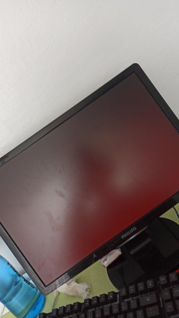

SSD de hata çıkmadı quick scan kapalı şekil de şu an HDD'ye aynı testi yapıyorum sonuçları paylaşacağım HD Tune Pro uygulamasını kurarken de mavi ekran yedi ve o ekran da dondu kasa da güç tuşunun yanındaki reset e bastığım zaman kasanın şartelini kapatıp açtı.

Akşam 3 saat te oyun inmiş mavi ekran vermemiş bu da error scan sonuçları quick scan kapalıydı.
Oyuna giriyorum ilk elden sonra oyun böyle kalıyor PC şarteli kesip tekrar açıyor.
SSD'min kablosunu 2. SATA portuna takınca sorunum düzeldi.
