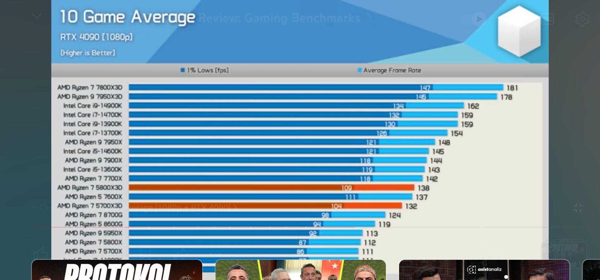

5600'den geçilmez, 5700x3D mucize yaratan bir işlemci de değil, geçilecekse AM5'e geçilmeli.
X470 ve 3600mhz sweet spot bir ram den en dandik A620M ve giriş seviyesi 5200-5600 CL40 ramlere geçince AM5 e geçmiş olmuyorsun güzel kardeşim.
Hakkıyla AM5 e geçeceksen giriş seviyesi B650 ATX anakartlar bile ortalama 7K, 32GB 6000 CL30 ramler en ucuzu 4K, 7600 6.5K yani totalde 18K civarı tutuyor.
Bu kadar masrafa ve komple platform değişimine karşılık elde ettiğin sonuç ne peki? 5700x3D den daha fazla güç tüketen ve sadece minik farkla önde bir işlemci. Kaldı ki testte 7600X var, düz 7600 olsa 200mhz düşük boost clock yüzünden belki 5700x3D nin gerisine bile düşecek.
Mucize bu mu şimdi?

X470 ve 3600MHz sweet spot bir RAM'den en dandik A620M ve giriş seviyesi 5200-5600 CL40 RAM'lere geçince AM5'e geçmiş olmuyorsun güzel kardeşim.
Hakkıyla AM5'e geçeceksen giriş seviyesi B650 ATX anakartlar bile ortalama 7K, 32 GB 6000 CL30 RAM'ler en ucuzu 4K, 7600 6.5K yani Total'de 18K civarı tutuyor.
Bu kadar masrafa ve komple platform değişimine karşılık elde ettiğin sonuç ne peki? 5700x3DDen daha fazla güç tüketen ve sadece minik farkla önde bir işlemci. Kaldı ki testte 7600X var, düz 7600 olsa 200MHz düşük Boost clock yüzünden belki 5700x3D'nin gerisine bile düşecek.
Mucize bu mu şimdi?

Stok frekans? koskoca hardware unboxed 7000 serisini base clock da test etti, diğerlerini normal ve bunu inceleme diye paylaştı öyle mi? :)
Bu arada herkes AM5 e geçmenin daha mantıklı olduğunu biliyor sonuçta ileriye dönük bir soket ama elinde ortalama bir AM4 anakart ve ram olan adam için sıfırdan anakat, ram masrafı yapıp AM5 e geçmek akıl işi değil çünkü yukarıda da söylediğim gibi en dandik bileşenlerle AM5 e geçmenin hiç bir anlamı yok, hakkıyla geçiceksen de anakartlar işlemci parası hatta daha pahalı.
