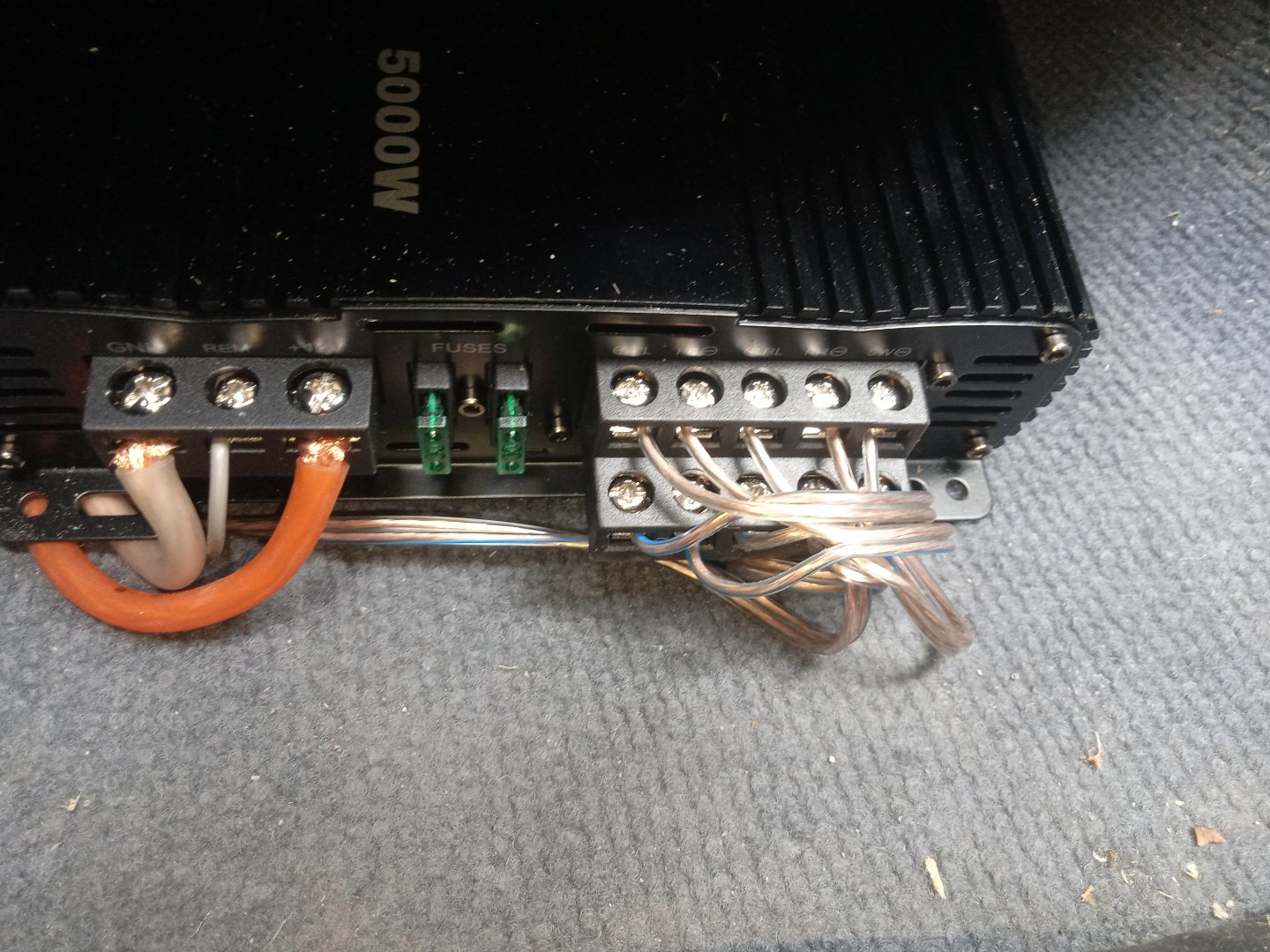

Eki Görüntüle 1978050
He yaptım sonunda
Tüm kanalları kullandığın için aşırı yük bindirdiğinde Subwoofer'ı da yeterli olarak beslememesi normal. Ayarlarını kontrol et frekans ve gain. Bass Boost kaçta?
Teypde +5 Max +6 taktirdigim adam teypden bas tizi fazla verme dedi ama
Teypten alt frekansları tamamen kesmen gerekli zaten. Bozma yapar. Teypten bass ayarını eksi en düşük seviyeye getir. Senin anfin ile tek sub kanalından o 250w rms subwoofer'ı beslemen imkansız. Mecburen köprülemen lazım iyi çalması için.
Amfiyi taktirdigim adamda bufurun kötü diyodu hoparlöre göre ondanda olabilir çünkü bagaj kapağı fln sallniyo ama öne az gelio
Tmm sır hocam ona detaylıca bakayım
Dediğim gibi frekans ayarından da kaynaklı olabilir fakat tek sw kanalıyla o sub beslenmez. Köprüleyip sürmen gerekli sub'ı. Diğer kanalları doldurmuşsun anfiye çok yük biniyor şuan. Anfinin sw kanalı 2ohmda 200w veriyor senin şuan kullanıdığın sub 4ohm olduğu için en fazla 70-80w falan alıyorsundur o tek sw kanalından. Kanal başı 4ohmda 70w veriyor zaten bu anfi.
Amfinin kutusunda 2 ohmda 350 4 ohmda 200 yaziyo hocam
Sw kanalı için diğer kanallarda 2 ohm 130 4 ohm da 70 yazıyor
4 ohmda 200 yaziyor.
Gerçekten 200W rms verseydi arabayı sallaması gerekli o Subwoofer'ın. Peak olarak 200W olabilir. Rms değildir büyük ihtimalle. Amfi üzerinden ayarları kontrol et. Özellikle frekans ayarını kontol et bir tarafa çektiğinde "dıp dıp" diğer tarafa çektiğinde "woof woof" şeklinde çalar. Bunu yapmana rağmen hala tatmin etmiyorsa Bass Boost +6 yap.
Araba bagaj kapağı sallaniyo arka koltuğa kadar titretiyo ama sürerken o kadar hissetmiyorum
Galiba bufurun kapasitesi o kdr arka koltuklar fln sallaniyo
