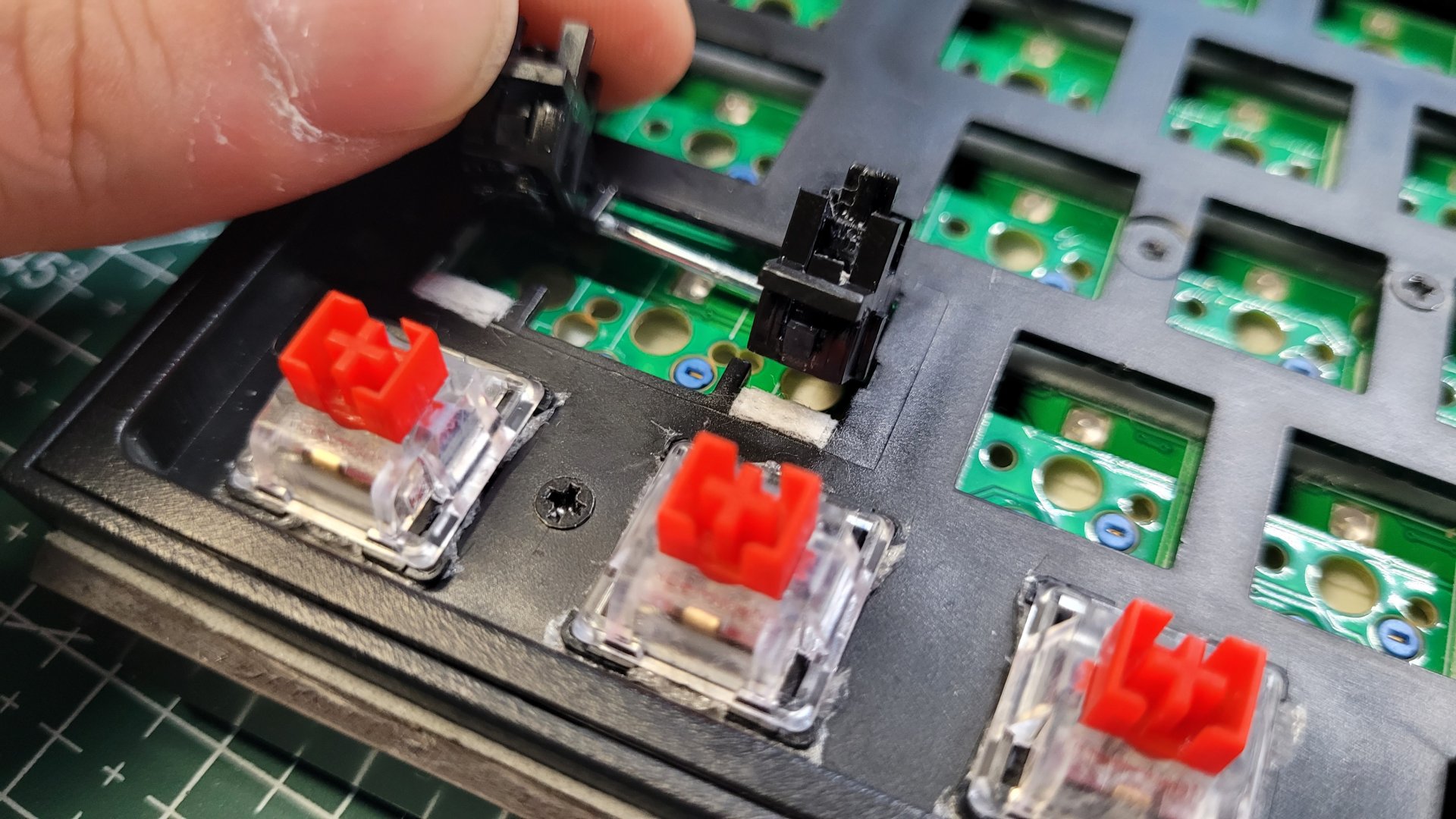

Hocam bir şey soracağım benim klavyem bu şekilde sadece tuşlari sökp vidaları açsam yapabilir miyim? Az önce switcch sökmeyi denedim fakat gönderdikleri küçük Switch sökme aparatı ile çok zor, zararda vermek istemedim.
Normal kağıt bant yeterli olur. PCB altına yapacaksınız üstünde zaten Switch'ler var üstüne yapamazsınız.
Hocam şükür Switch'leri sökmeden arka kısmı ayrılıyormus.

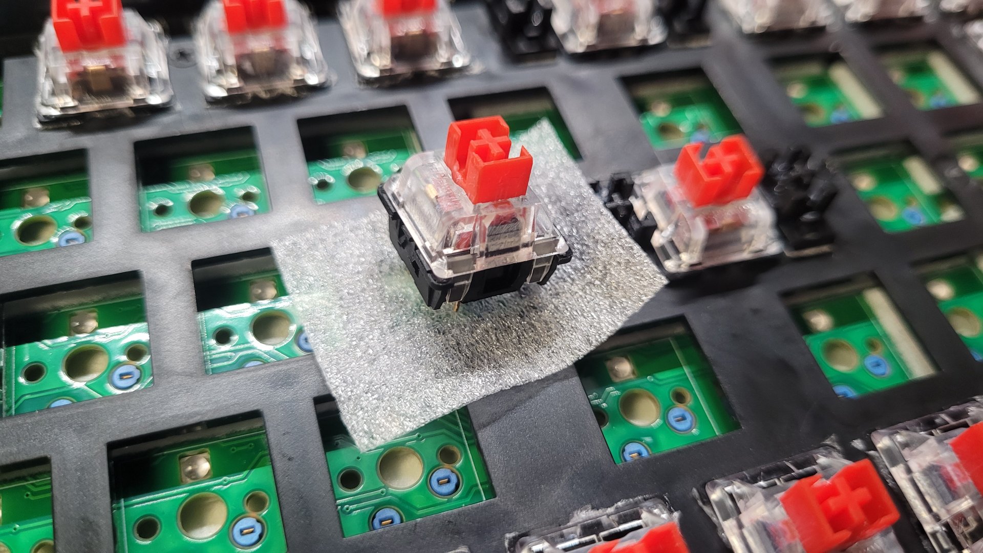

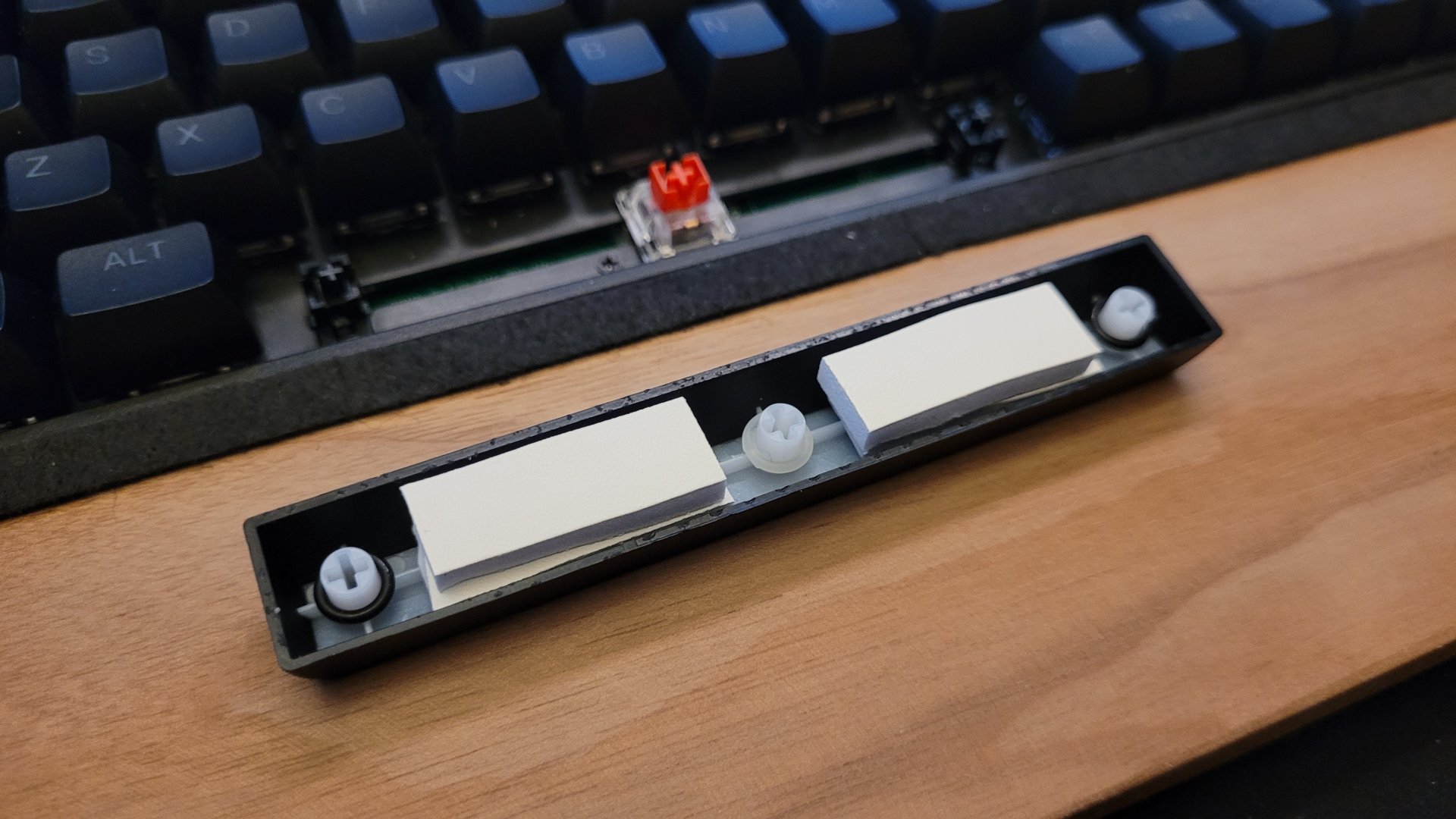

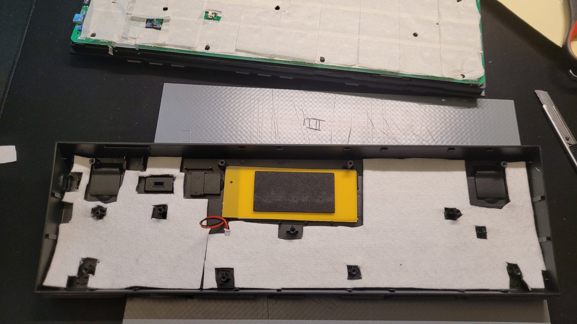

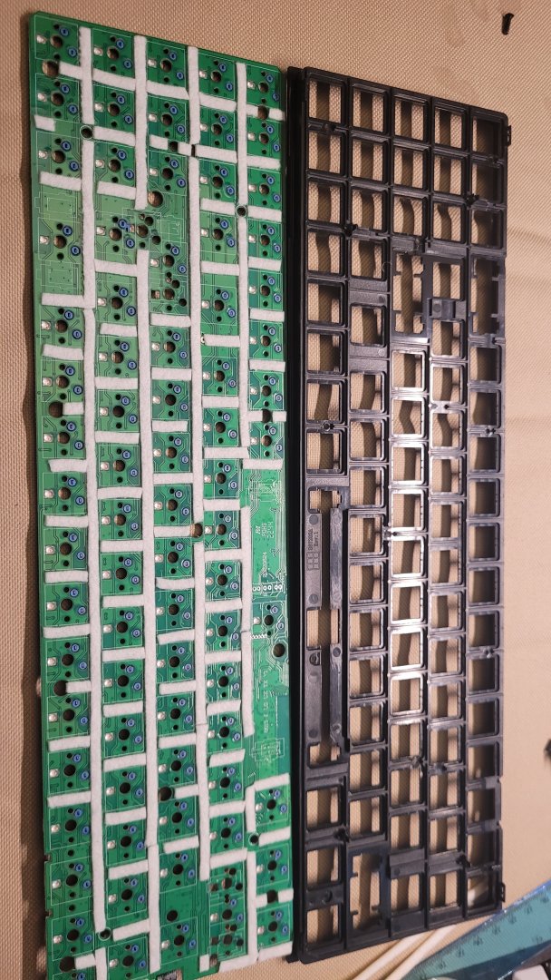

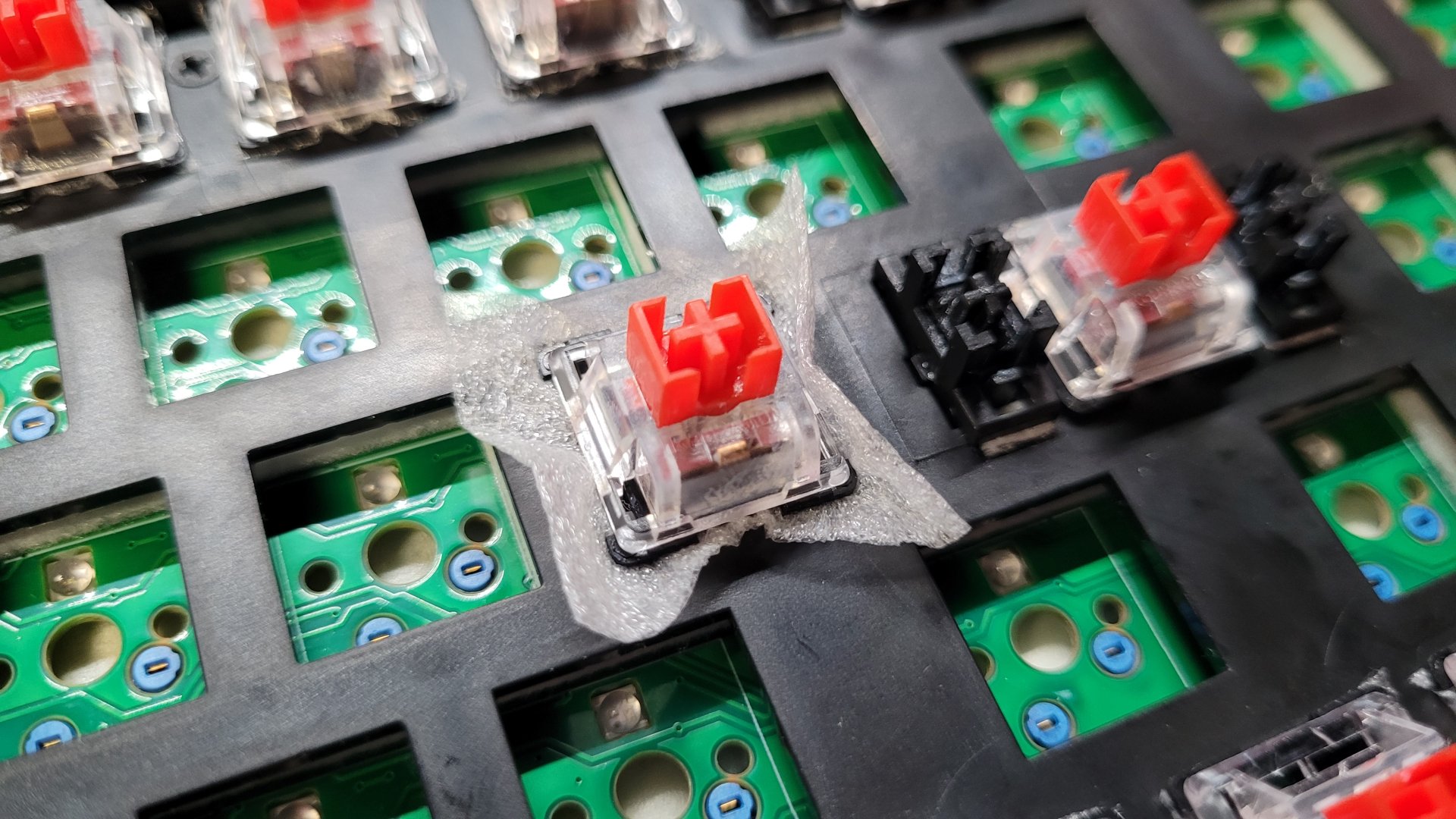

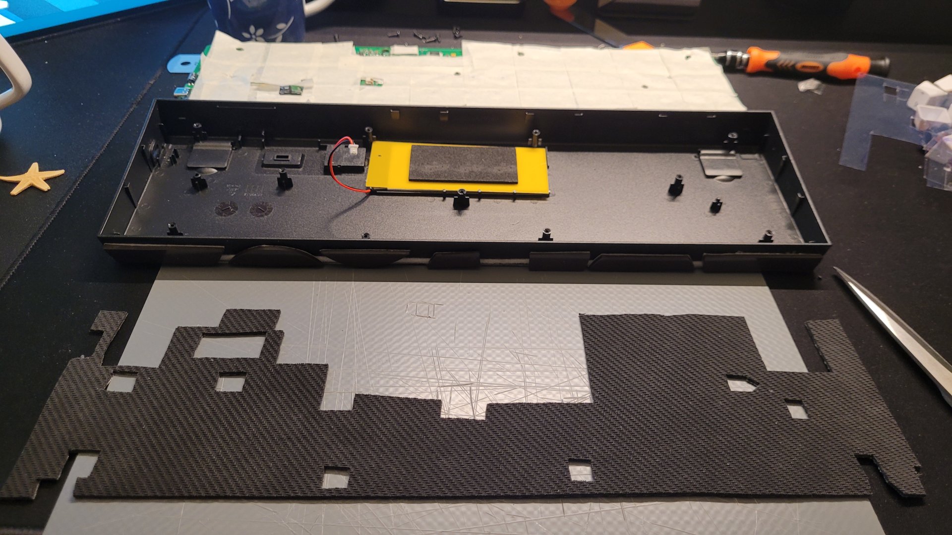

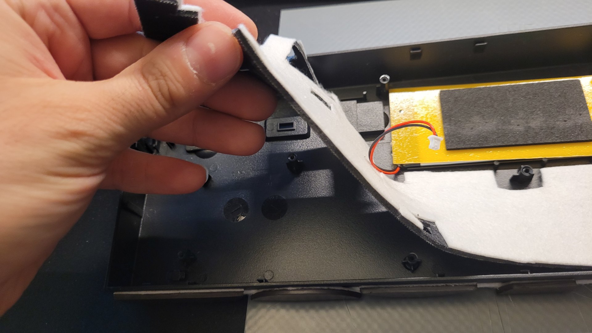

Bunlar da benim yaptığım modlar. Eski bir mousepedi kasa içinin planını alarak tüm tümseklerden kaçınacka şekilde kestim ve ütüne de yalıtımı arttırmak için bir tarafı yapışkanlı keçe malzeme uyguladım. PCB arkasına bant çektinten sonra çok da fazla sıkışık olması bu sever board'a zarar verebilir, bükebilir. O yüzden kararında olması gerek. Ben bir de PCV'nin üst kısmında ön plakanın değdiği yerlere de şerit şerit keçe çektim ki titreşim ve ses yalıtımını azaltıyor switchler arasında. Ek olarka bir yerde gördüğüm tüm Switch'lerin pinler harici değdiği tüm materyallerle olan bağını ince bir malzemeyle de kestim. Bu da ek bir sönümleme sağladı. Tabi stab'lar da holee modlu ve lube'lanmış şekilde. Sesi de hiç fena değil.

Bunlar da benim yaptığım modlar. Eski bir mousepedi kasa içinin planını alarak tüm tümseklerden kaçınacka şekilde kestim ve ütüne de yalıtımı arttırmak için bir tarafı yapışkanlı keçe malzeme uyguladım. PCB arkasına bant çektinten sonra çok da fazla sıkışık olması bu sever Board'a zarar verebilir, bükebilir. O yüzden kararında olması gerek. Ben bir de Pcv'nin üst kısmında ön plakanın değdiği yerlere de şerit şerit keçe çektim ki titreşim ve ses yalıtımını azaltıyor Switch'ler arasında. Ek olarka bir yerde gördüğüm tüm Switch'lerin pinler harici değdiği tüm materyallerle olan bağını ince bir malzemeyle de kestim. Bu da ek bir sönümleme sağladı. Tabii Stab'lar da holee modlu ve lube'lanmış şekilde. Sesi de hiç fena değil.

Hocam elinize emeğinize sağlık. Sanırım bir arkadaş gibi yapacağım. Elimde en alt tarafa koyduğu şey bende mevcut monitör alırken koruma olarak dışına koyulan şey sanırım. Bir de bu arkadaş gibi kağıt bant alıp 2 kat halinde PCB altına yapıştırmaya düşünüyorum. Bütçem şu an olmadığı için lubed yapamayacağım. Düşüneceniz nedir? Bendeki klavyenin aynısı bir arada attığım videoda ki.
Malzeme aslında şu bu olsun diye asla demem. Ben de elimdekileri değerlendiririm. Mesela bir klavyede halı altı kaydırmazlarından kullanmıştım iç dolgu olarak. Çok da güzel işe yaradı. Çok daha sonra bir videoda başkasının da bu malzemeyi kullandığını gördüm. Kasa içine bozuk para koyan da var pamukla dolduran da. Kimisi epoksi ile dolduruyor tamamen kasanın iç zeminini. Yani biraz sana kalmış. O ses yalıtımını ve tokluğu sağlayabildiğin sürece sorun yok. Yeter ki pcb'deki transistör çip vs çıkıntılara dikkat et.
Malzeme aslında şu bu olsun diye asla demem. Ben de elimdekileri değerlendiririm. Mesela bir klavyede halı altı kaydırmazlarından kullanmıştım iç dolgu olarak. Çok da güzel işe yaradı. Çok daha sonra bir videoda başkasının da bu malzemeyi kullandığını gördüm. Kasa içine bozuk para koyan da var pamukla dolduran da. Kimisi epoksi ile dolduruyor tamamen kasanın iç zeminini. Yani biraz sana kalmış. O ses yalıtımını ve tokluğu sağlayabildiğin sürece sorun yok. Yeter ki PCB'deki transistör çip vs çıkıntılara dikkat et.
Hocam attığım video da kini önerir misiniz? Arkadaş arkayı tamamen bantlıyor ama ince kağıt bant olduğu için sorun yaratmaz diye düşünüyorum arkadaşın uygulaması iyi mi sizce?
