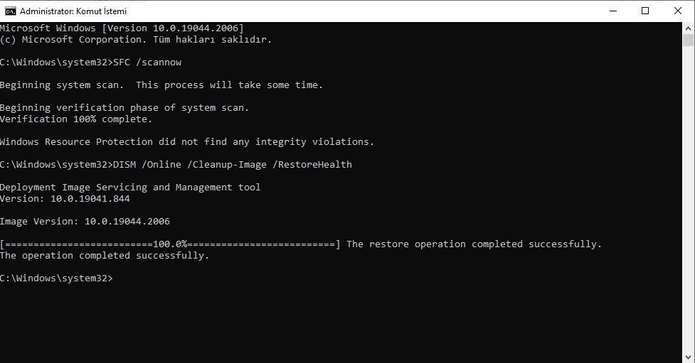

Merhaba Ege, dediklerini yaptım aşağıda paylaşıyorum ekranı.
Bu arada dediklerini yaptıktan sonra sistemi yeniden başlattım ancak yeniden başlatırken BAD_POOL-HEADER mavi ekranı verdi bu seferde

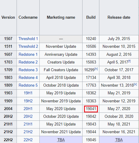

Infoda aldığım resmi paylaşıyorum aşağıda Ege.
Bu arada windowsum sanırım güncel değilmiş denetleme yaptığımda 21H2 buldu onu yükledi şuan güncel durumda gözüküyor.
