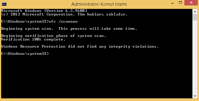

Oluşan dosya ile sildiğim dosyanın boyutu birebir aynı. Boşa kürek çektim resmen.

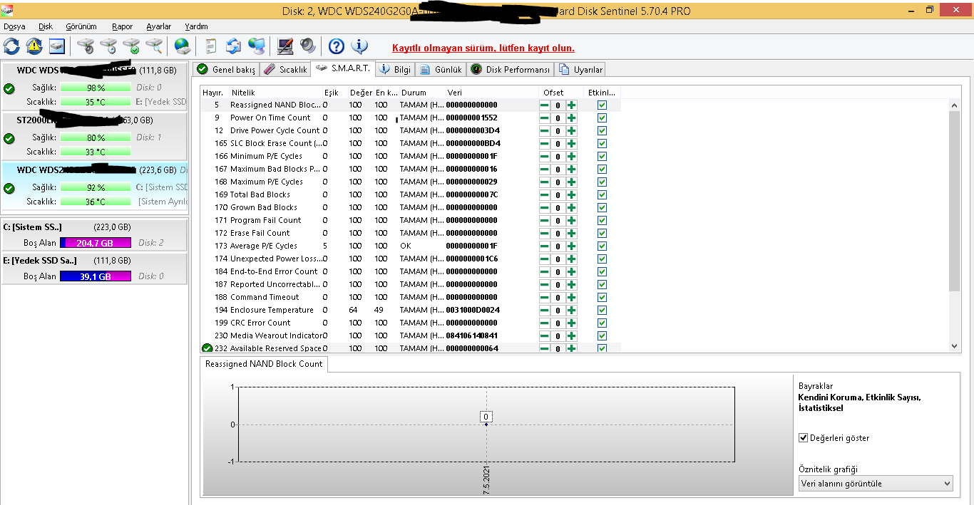

HDD sıkıntılı gibi hocam.
  • HD Tune yazılımı ile "error scan" testi yapar mısın? Quick scan kapalı olsun.
  • HD Sentinel yazılımı ile "Genel Bakış" sekmesini ve SMART verilerini paylaş lütfen.

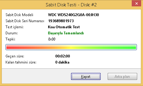

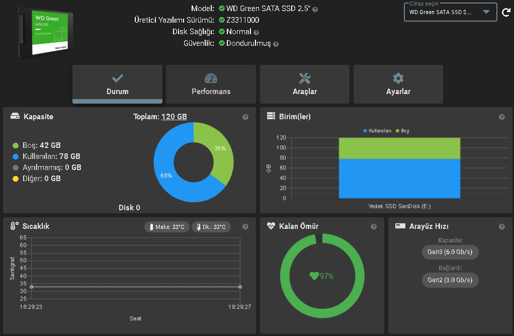

1X 240 WD Green 1X 120 WD Green SSD kullanıyorum. Alternatif olarak 2TB Seagate üzerinde Ubuntu var. Windows ise 240 GB üzerinde. Valorant 120 GB üzerinde. "SFC /scannow" yapmama gerek yok sistem yeni kurulum. Belirttiğim gibi Windows 7, 8.1, 10 yaşadım aynı sorunu. Farklı WHQL, eski, yeni sürücüler denedim. Sistemin üzerinde sadece WinRAR, Valorant, Mozilla ve NVIDIA sürücüleri yüklü. CD-ROM yok. Ağ sürücüsüyle alakası olduğunu sanmıyorum. Yukarıda hata açık olarak "nvlddmkm.sys" gösteriyor. Bu ise hepimizin bildiği gibi NVIDIA sürücü dosyası. Hata günde bir ya da iki kere olduğu için düzelip düzelmediğini anlamak oldukça zor. Bazen iki günde bir oluyor.
Ya siz analiz edip kendiniz çözüm üretin ya da dediklerimi yapın. WD programı tam verileri göstermemiş.
  • HD sentinel yazılımı ile "genel bakış" sekmesini ve Smart verilerini paylaş lütfen.
(Tüm disklere yaparsan iyi olur.)
Genelde zaten çözmez bu sadece garanti maksadıyla yapılır. Yeni kurulan sistemle alakası yok. DISM komutları işe yararlar uygulayın lütfen.
