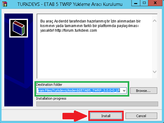

2- Programı çalıştırdığınızda karşınıza kurulum ekranı gelecektir. Yeşil bant içerisinde kalan alanı değiştirmeden kurulumu "Yükle" butonuna basarak başlatınız.
Kurulum tamamlana kadar bekleyiniz!

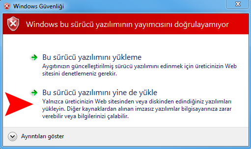

3- Kurulum işlemi tamamlandıktan sonra ekrana bir uyarı gelecektir "Bu sürücü yazılımını yine de yükle" seçeneğini seçiniz.( Bu ekran 64 Bit sistemlerde gelmeyecektir, işlemlere devam edin)

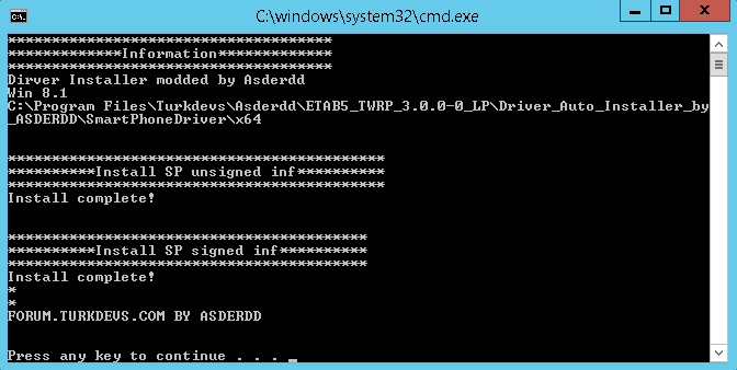

4- Çarpıya basarak sürücü kurulum ekranını kapatın.

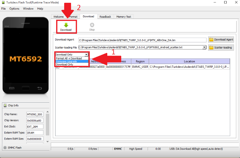

Ekran görüntüsünde de belirtildiği gibi yükleme modunu "Firmware Upgrade" yapın.
"Download" butonuna tıklayın.
USB kablo aracılığıyla, tabletinizi kapalı konumdayken bilgisayarınıza bağlayın.

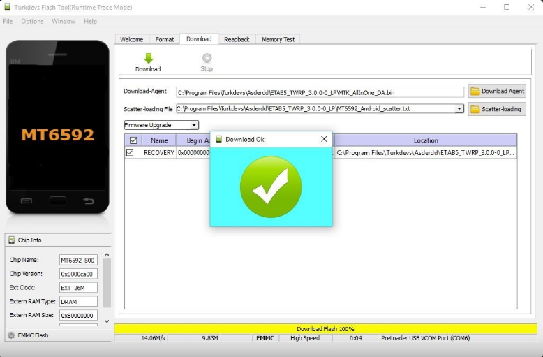

7- Kabloyu taktıktan sonra yazılım yükleme işlemi başlayacaktır. Sarı çubuk %100 olup aşağıdaki resimdeki "OK" işaretini görünceye kadar bekleyiniz.
TWRP yükleme işlemi tamamlanmıştır.

2- programı çalıştırdığınızda karşınıza kurulum ekranı gelecektir. Yeşil bant içerisinde kalan alanı değiştirmeden kurulumu "yükle" butonuna basarak başlatınız.

3- kurulum işlemi tamamlandıktan sonra ekrana bir uyarı gelecektir "bu sürücü yazılımını yine de yükle" seçeneğini seçiniz.( bu ekran 64 Bit sistemlerde gelmeyecektir, işlemlere devam edin)

4- çarpıya basarak sürücü kurulum ekranını kapatın.

Ekran görüntüsünde de belirtildiği gibi yükleme modunu "Firmware upgrade" yapın.

7- kabloyu taktıktan sonra yazılım yükleme işlemi başlayacaktır. Sarı çubuk %100 olup aşağıdaki resimdeki "ok" işaretini görünceye kadar bekleyiniz.
Eki Görüntüle 1842157

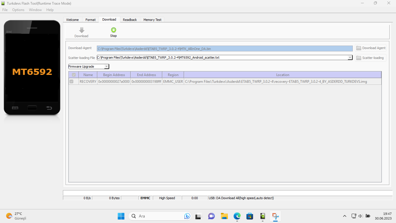

Dediğin gibi yaptım ama bayağıdır böyle duruyor normal mi?
