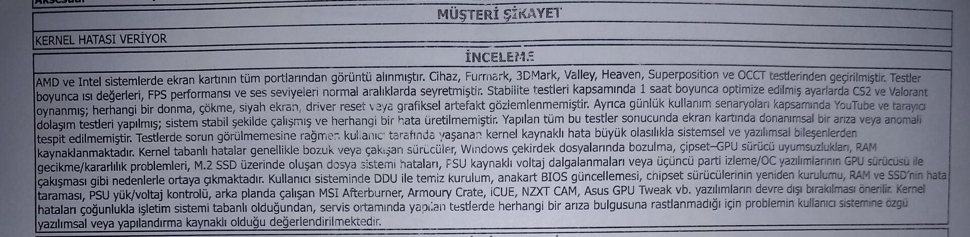

Arkadaşlar merhaba, ekran kartımı geçen hafta Valorantta sistemin tamamen donmasına sebep olduğu için en güncel ve eski sürücülerle deneyip sorunu çözemeyip ve ekran kartını sistemden tamamen çıkarıp sistemi iGPU ile kullanınca sorunun çözüldüğünü görmem üzerine @claus 'un tavsiyesiyle kartı servise göndermiştim ve kart bugün bana sağlam raporuyla geri gönderildi. Raporu aşağıya ekliyorum.

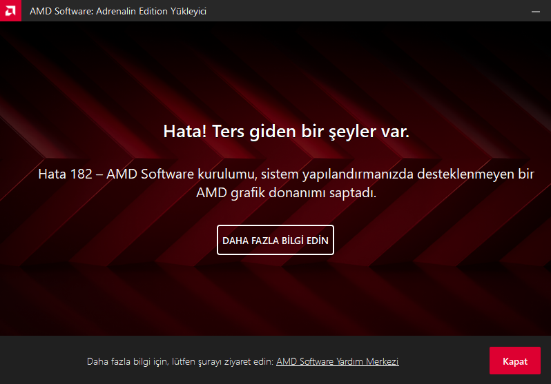

Bunun üzerine kartı sisteme takmadan önce DDU ile güvenli modda sürücüyü temizledikten sonra kartı sisteme monte edip BIOS'tan iGPU'yu Disable ettim ve sistemi çalıştırdım. Direkt olarak ekran kartına bağladığım Display Porttan ise görüntü aldım ve AMD'nin web sitesinden indirdiğim en güncel 25.11.1 sürücüsünü çalıştırdım ama Hata-182 koduyla karşılaştım(resmini ekledim). Bunun üzerine BIOS'tan iGPU'yu tekrar aktif edip sürücüyü yüklemek istediğimdeyse sürücü yüklendi. Ama ekran kartı sistemde yine gözükmüyordu. AMD'nin Adrenaline uygulamasında bile GPU Radeon Graphics olarak yazıyodu. PCIe portunda sorun olabileceğini düşünüp kartı diğer PCIe portuna da bağladım ama sorun aynen devam ediyor. Şu an tekrar iGPU'yu disable edip ekran kartını bağlayıp sürücüyü kurmaya çalıştım ama Hata-182 kodunu almaya devam ediyorum ne yapmam lazım sistemde bozuk olan şey nedir ?

Önceki konunu bulup okuduktan sonra elde iki denenebilecek şey var - ekran kartıyla açılıyor ancak sürücüsünü kuramıyorsan:
  1. BIOS'ta Pcie Auto ise onu 4'e sabitleyip denemek
  2. Windows'u baştan kurmak - tercihen 24H2 öncesi, veya 24H2'yi de.
Arkadaşlar çok ümitsiz bir şekilde bir önceki sürücü versiyonunu deneyip onu kurmaya çalıştım ve oldu sürücü kuruldu ekran kartı sistemde gözüküyor şu an. En güncel sürücüde neden bu hatayı aldığıma dair en ufak bir fikrim yok çünkü ekran kartı servise gitmeden önce o sürücü yüklüydü zaten. Şimdi tekrar Valorant girip test yapıcam tekrar donucak mı sistem diye ama yine hiç ümidim yok çünkü değişen hiçbir şey yok sistemde
Arkadaşlar yine Valorant'ta sistem kitlenmesi yaşadım değişen hiçbir şey yok. DDU ile tekrar sürücüyü kaldırıp güncel olanı yüklemeye çalıştım 182 kodlu hatayı veriyo yine yükleyemiyorum. Hayır servise gitmeden önce yüklenen sürücü nasıl yüklenemiyo şu an onu anlamadım. ChatGPT'ye yazdım problemi onun dediğine göre farklı bi VBIOS yüklenmiş olabilir karta dedi ve donanım kimliklerini istedi benden, onları yolladıktan sonra evet bu eski bir BIOS radeon hd 7550'ye ait o yüzden güncel sürücü desteklemediği için yüklenemiyor dedi sonrada saçmalamaya başladı ama içime kurt düşürdü gerçekten kartın içine böyle bir BIOS yüklenmiş olabilir mi eğer öyleyse bunu eski haline nasıl getiririm.
