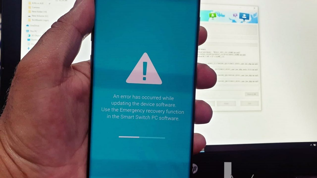

Telefonuma yanlış ROM attım ve bricklendi,
Download ekranına benzer bir yere attı ve "an error has occurred while updating the device software. Use the emergency recovery function in the Smart Switch PC software" yazıyor,
Hiçbir şekilde telefon kapanmıyor, hep bu ekran açık,
Smart Switch de ise telefonu bağlayınca SS de gözüktüğü gibi hata çıkıyor, sürücüyü güncelleyip bilgisayarı yeniden başlatsam bile,
Telefoncuyamı götürmem gerek yoksa bende yapabilir miyim?

Stock firmware indirip Odin ile deneyebilir misiniz? Bu siteden biraz bilgi aldim;
Kod:
You can download your firmware from here. I have the A70SM/DS and the original manual had Spanish on it and I was told it was the Latin America version. TCE is supposed to have the latest software patches at least for my A70. I do not know about the S10.
After your firmware is downloaded extract it to a folder. Copy the CSC to your desktop and delete the .md5 extension from the file. Use 7zip or PeaZip to open your CSC on your desktop and extract the PIT file. Save it in the original firmware (.tar.md5) folder. Delete the copied CSC from your desktop.
Open Odin with Admin privileges and connect the phone. Select all 5 of the downloaded files (BL, AP, CP, CSC and USERDATA). Select the Pit option and use the extracted pit from in your firmware folder. In the options menu select Auto Reboot, Nand Erase, Re-Partition, and F. Reset Time. ONLY USE NAND ERASE AND RE-PARTITION IF YOUR PHONE GETS PUT INTO EMERGENCY RECOVERY MODE. Start the flashing and wait for the phone to start up on its own. It might take up to 10 minutes on the first boot.

Arkadaş recovery'i birak, fastboot'a giremiyor hocam. Keşke kolay olsa.

O ekranda Odin telefonu görür belki.

hocam dediğiniz şeyleri yaptım 2. foto alıntı ama tıptaıp aynısı şuan alttaki bar yavaş yavaş doluyor 1 saat kadar sürebilir
birde bendeki rom u kullanıyorum (daha önceden başarılı olan android 10 romu, 11 kullanmıyorum çünkü performans çok düşük)

Tamam hocam bar dolarsa haber verirsiniz dolmazsa yine dusunuruz bir seyler.
