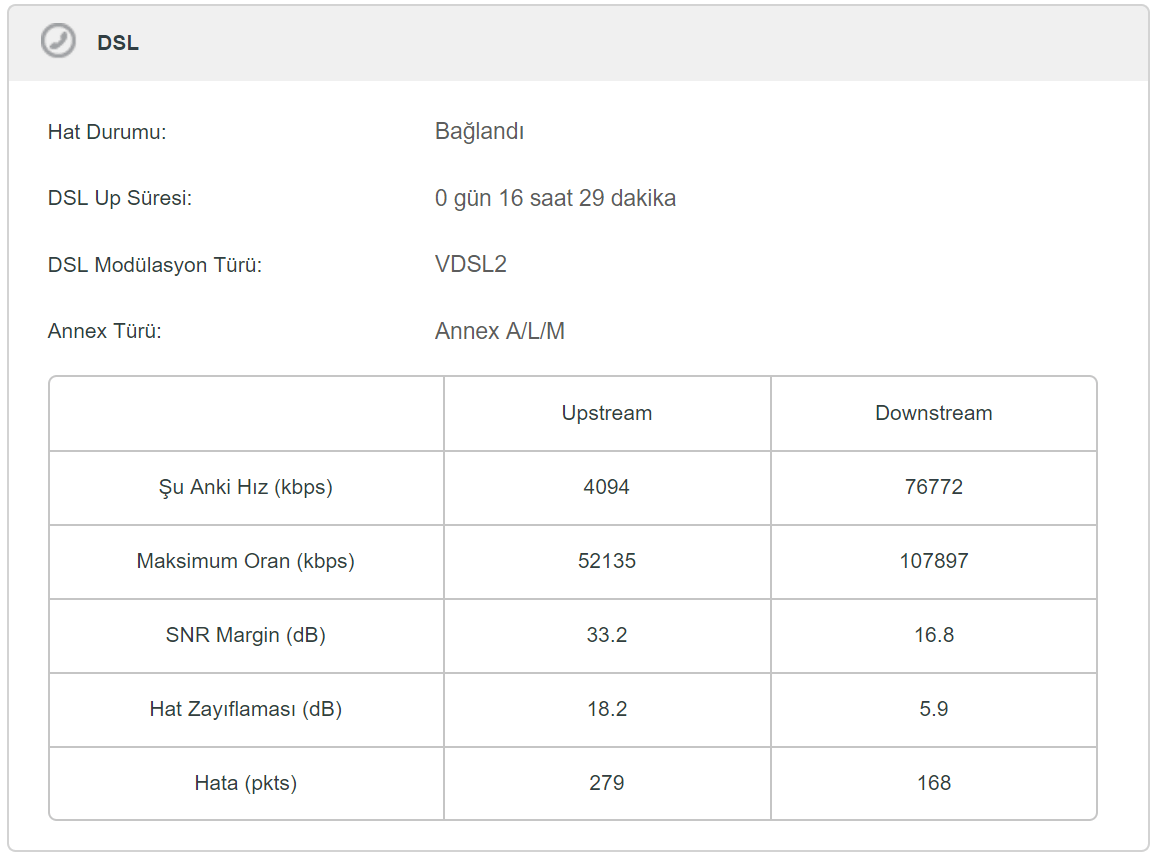

@Eryd Modem firması ile iletişim kurdum hat değerlerinde zayıflama var altyapı ile ilgili olabilir. İnternet firması gelip modemden falan ölçüm yapmadan bunu göremez değerleri onlara atın bizle alakalı bir durum değil dediler. Sizin bir bilginiz var mı bu konuyla alalakı?

Hat değerleri gayet iyi hocam. Sadece biraz CRC hatası fazla çıkmış gibi ama 16 saatte 160 CRC hatası çok da kafaya takılacak bir durum değil, sizin farkedebileceğiniz kadar bir sorun yaşatmaz. Ki aldığınız hız yüksek sonuçta. Kabloluda bir sorun olmadığını söylediniz. Sorunun sadece Wifi'da olduğunu söylediniz. Kablolu olması gerektiği gibiyken sadece kablosuzda sıkıntı varsa sorun hatla alakalı değildir. Bunun böyle olmadığını söyleyen modem firması çalışanı da başından savmak için söylemiş. Ölçüm yapmaya gerek yok, modeme gelen hız olması gerektiği gibi. Kabloluda da sıkıntı yok dediniz. Sorun sadece Wifi iken nasıl altyapıda sıkıntı olabiliyor. Yapmanız gereken basit daha önce de söylediğim gibi; modeme factory reset atıp sıfırdan Türknet'in size verdiği kullanıcı adı ve şifre ile kurulum yapıp Wifi'ı yeniden ayarlamak, bunu ister arayüzden yapabilirsiniz isterseniz de modemin arkasında bulunan reset yerine bir kürdan yardımıyla birkaç saniye bastırarak yapabilirsiniz. Diyorsanız ki ben bu işle uğraşmak istemiyorum başka bir modemi hattınıza takarak deneyin, olması gerektiği gibi çalışırsa sorun sizin modeminizdedir. Ki şu anda öyle duruyor.

Hat zayıflaması değeri bende 5,9 gözüküyor. Modem firması çalışanı arkadaş bunun normal değerinin 2 veya 3 civarı olması gerektiğini fazlasının sıkıntı yarattığını söyledi ama dediğinizi tabi ki deneyeceğim

Hocam hat zayıflaması sizin santrale (DSLAM) olan uzaklığınızdır. Hat zayıflamasının yüksek olması sizin hattınızın ''zayıf'' olduğunu göstermez. Eğer DSLAM'a yakınsanız 2 veya 3 görebilirsiniz, hatta daha da düşük görebilirsiniz daha da yakın olursanız santrale. Fiziksel bir durum bu. Fakat çok da yakın değilseniz doğal olarak hat zayıflamanız yükselir. Bu hattınızın zayıf olduğunu göstermez. Hat zayıflaması 10-20 olup da gayet stabil internet alabilirsiniz. Sadece fizik kuralları gereği uzaklaştıkça aldığınız hız düşer. Modem firması çalışanının söylediğine bak. İlginç.
Sizin hat zayıflaması değeriniz olan 5.9 sizin DSLAM'a çok da uzak olmadığınızı hatta yakın olduğunuzu gösteriyor. Bu yüzden 75 Mbit alabiliyorsunuz zaten. Hatta bu hat değerleri ile 100 Mbps bile alabilirsiniz. Müşteri hizmetlerinden elemanların her söylediklerine inanmayın. Kendileri de söylediklerine inanmıyorlar çünkü. Tabii ki modemde sıkıntı olmuş, kablolu normal olup sadece kablosuzda sıkıntı varsa sorun modemdedir demeyecektir modem firması çalışanı.

Modem resetledim fakat aynı sorunum devam ediyor. Çok yordu beni :). Ne yapacağımı artık bilmiyorum modemi garantiye yollamam gerekecek sanırım fakat vdsl başka modem yok eski modemi takıp tekrar kurulum yapıp bir süre onunla idare etmem gerekli sanırım. Gerçi garantiye yollayınca da çözüleceğini hiç sanmıyorum ama :( .
