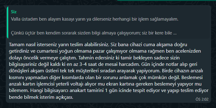

Son olarak konuşmaların ekran görüntüsünü koyarak yorumlarınızı rica ediyorum. Gerçekten şu an ne yapacağımı bilmiyorum.

Elimde yeterli donanım olsa ilk olarak RAM'leri denerdim ben de ama maalesef herhangi bir biçimde yedek parçam yok. Bilgisayarcının dediğine göre "anakartin besleme hattında bir sorun gözüküyor onun dışında BIOS'un eprom entegresinde de değer düzgün değil" şeklinde tespit yapılmış ama o da sallamasyon birtakım tespitler gibi geldi. 600 TL'lik bir masrafı olur mu ondan da emin değilim.

Valla hocam Eskişehir'deki en iyi bilgisayarcı denilen yere götürdüm. Adamın son attığı mesaja göre ekran kartında ve RAM'lerde herhangi bir sorun yok. İşlemci uçmuş deniyor son kertede.
