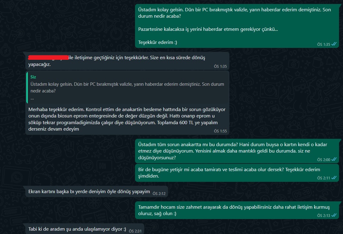

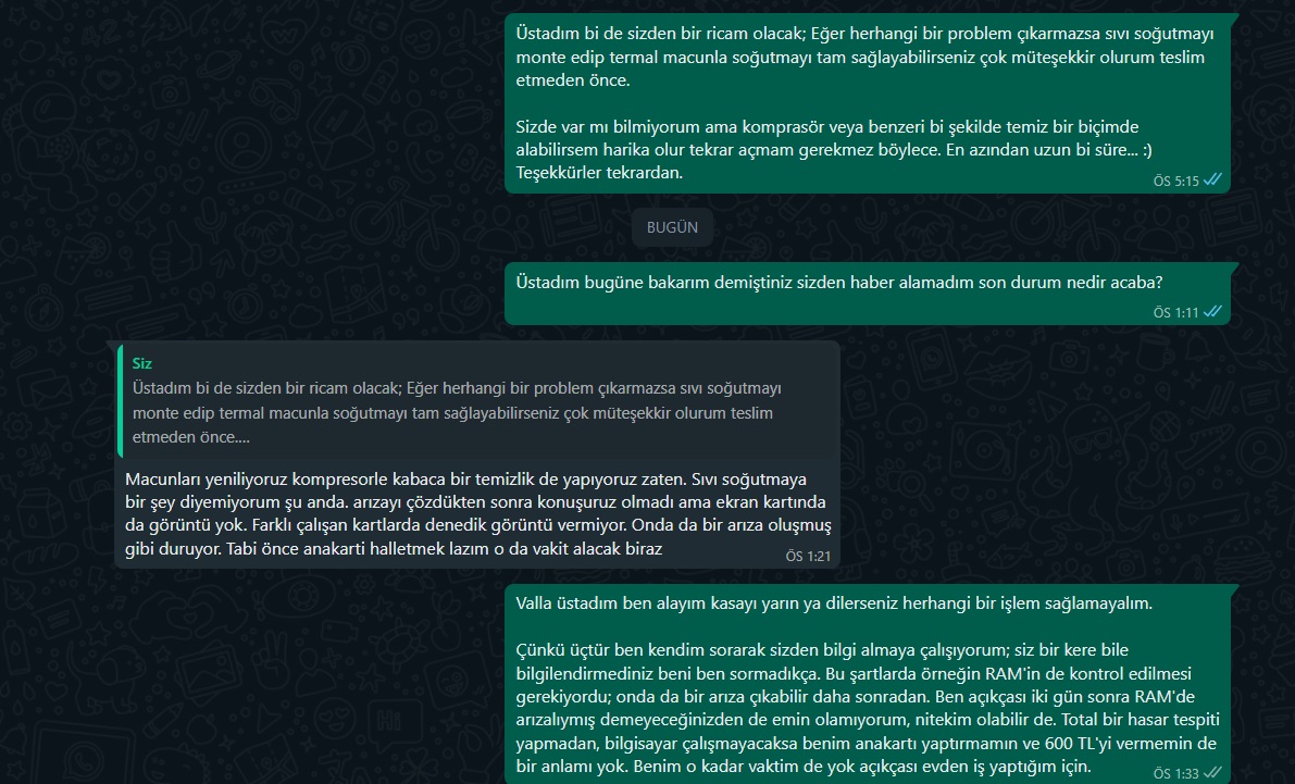

Bu aşamadan sonra anakartta problem olduğu ve 600 TL'ye tamir edilebileceği söylendi. Bir ertesi gün (bugün) ekran kartında da sorun olduğu belirtildi. Tam 24 saat boyunca bu ekran kartının takılabileceği farklı bir anakart bulunmaya çalışıldı diye belirtiliyor ama benim kafama da yatmadı.
Sıfırı 1000 TL olan bir anakartın 600 TL'ye tamir edilecek olması bana garip geliyor. Keza bir sistem normal çalışırken, sadece temizlik yaptım diye hem anakartı hem ekran kartını nasıl bozmuş olabiliyorum onu da anlamıyorum.
Son olarak konuşmaların ekran görüntüsünü koyarak yorumlarınızı rica ediyorum. Gerçekten şu an ne yapacağımı bilmiyorum.
Hocam tam da söylediğiniz yerdeki bir bilgisayarcıya götürdüm işin kötüsü...
Elimde yeterli donanım olsa ilk olarak RAM'leri denerdim ben de ama maalesef herhangi bir biçimde yedek parçam yok. Bilgisayarcının dediğine göre "anakartin besleme hattında bir sorun gözüküyor onun dışında BIOS'un eprom entegresinde de değer düzgün değil" şeklinde tespit yapılmış ama o da sallamasyon birtakım tespitler gibi geldi. 600 TL'lik bir masrafı olur mu ondan da emin değilim.

Hocam bilgisayarcının beni düşürdüğü muallak bugün ekran kartının da arızalı olduğunu belirtmesi... Bu durumda elimde RAM'de olmadığı için işinin ehli bir bilgisayarcı bulup yine ona teslim edeceğim mecbur yarın.
