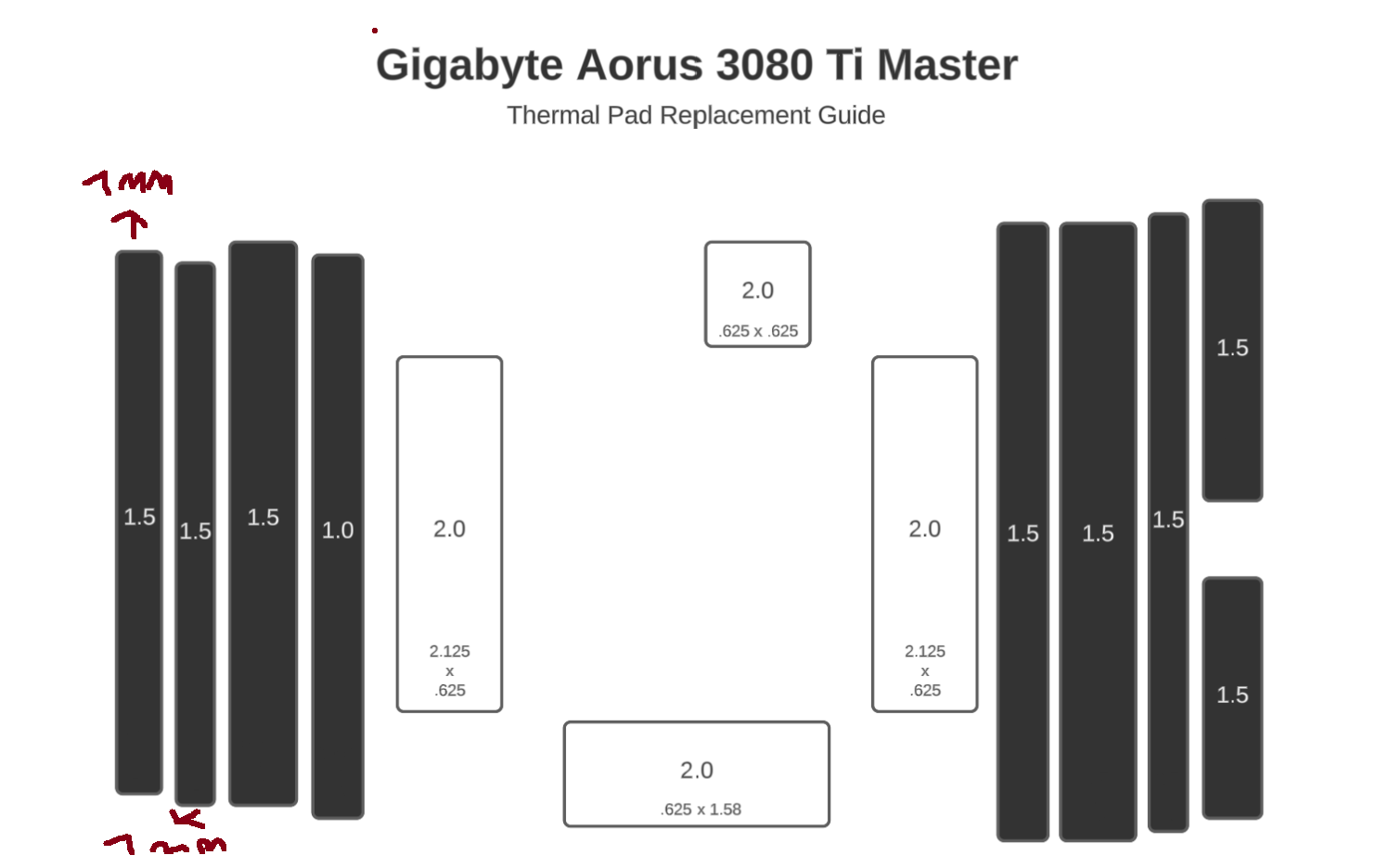

Dün ekran kartımın (RTX 3080 Ti) termal pad ve termal macununu değiştirdim, termal pad değiştirirken 1.5 mm'lik termal pad yetmediği için onun yerine 1 mm'lik termal padleri kullandım 2 yere, sonra da termal macunu sürdüm fakat çok az sıkımlık termal macunum kalmıştı tam yetiremedim ama yine de sürdüm bir şekilde; FurMark testini başlattıktan sonra sıcaklıklar 85 dereceden 75 dereceye düşmüştü fakat FPS ciddi şekilde azalmıştı. Oyun oynarken bir anda ekrandan görüntü kopuyor ve bilgisayar kafayı yiyor bu sorunu nasıl çözerim? Mafia oynarken normalde 4K'da 70FPS alırım ekran kartı da 350W enerji tüketirdi ama şu an 30-40 FPS'lerde ve 180W elektrik kullanıyor.

Hotspot ile yüzey sıcaklığı arasındaki makas çok yüksek. Thermal Grizzly PTM kullanmayı deneyebilirsiniz. VRAM sıcaklıkları çok yüksek değil ama bir dengesizlik varsa eğer termal macun ile soğutucu blok arasında mesafede de dengesizlik olmuştur. Termal ped değiştirme işi iyi araştırma yapılmadan kesinlikle yapılmaması gereken bir işlemdir. Bende de Gigabyte Master 3080 Ti var. Bende değiştirmeyi düşünmüştüm ama araştırdığım kadarıyla 3-4 farklı mm de ped kullanıldığını görmüştüm ve vazgeçmiştim. En ufak dengesizlik temas yüzeyinde ciddi sorunlara sebep olabiliyor.

Bu bölmelere sadece 1mm le doldurdum.
Çarpı olan yerler normalde ekran kartında yoktu ama orada öyle görünce ekledim, sol ve sağdaki 3mm padler aslında ben kumpas ile ölçtüğümde 2mm gösteriyordu ancak orada 3mm yazdığı için 3mm yapıştırdım.
benim aklımda şuan 1.5mm termal pad alıp o iki yere yapıştırmak termal macunu da mx-6 ile yenilemek istiyorum

Bir dengesizlik var ama tekrar söktüğünüzde bir kontrol edin en iyisi. Ben undervoltlu kullanıyorum aynı kartı. Dereceler 60-65 arası geziyor. Hotspotta 80 civarına. Düz OC BIOS seçili halde ise 400W çekiyor. 75 dereceyi geçmiyor. Hotspotta 90 falan oluyor.
