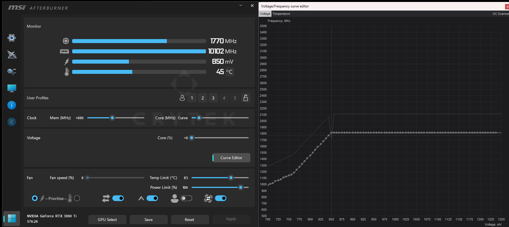

Undervolt değerleride bu şekilde hocam. Çoğunlukla 280-300W değerlerinde güç harcıyor ve 400W çektiği duruma göre FPS kaybı 1-2 sadece. Curve editorde 850 mv ye 1800MHz seçeceksiniz. Memory de +600 vereceksiniz. Oyunlardaki değerler de bu şekilde.
Eki Görüntüle 2526585
Bence değerleriniz gayet iyi ama bunlar çok spesifik değerler. Her çipin silikon kalitesi farklı olduğu için arkadaşta bu değerler stabil olmayabilir ya da daha iyisini yapabilir. Deneme yanılma yoluyla bulması daha iyi olur.

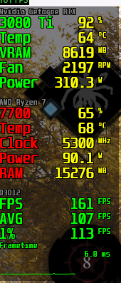

Eki Görüntüle 2526633
Çok sağolun hocam teşekkür ederim.
Ekran kartlarımız aynı hocam.
