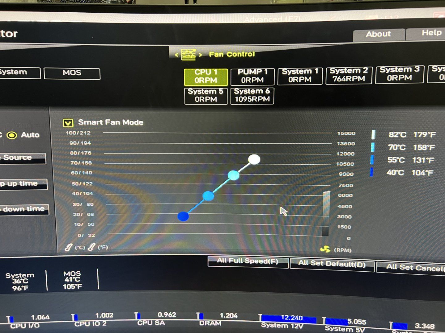

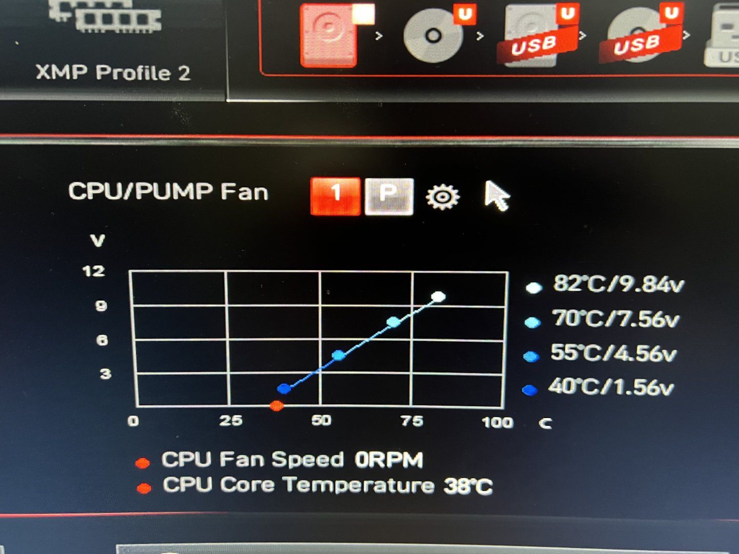

90 derece olan max üst çizgiyi 82 seviyelerine düşürdüm. Ayarlama buradan mı yapılıyordu acaba?

90 derece olan maksimum üst çizgiyi 82 seviyelerine düşürdüm. Ayarlama buradan mı yapılıyordu acaba?
Doğru yer evet, oralarda oynama yapa yapa en ideal profili oluşturup kaydet. Sonra bir daha dene bakalım kaydet & çık yapıp.
Bir şey değişmedi maalesef. CPU Burner Test yaptığımda yine 100 lü seviyelere geliyor 5 saniye sonra 58 seviyelerine düşüp sabitleniyor.
Bir şey değişmedi maalesef ki. CPU Burner Test yaptığımda yine 100'lü seviyelere geliyor 5 saniye sonra 58 seviyelerine düşüp sabitleniyor.

CPU_FAN'da ise resimden de anladığım gibi tam devirde değil pompa, pompayı tam devire almak genelde tavsiye edilir. Anakartında AIO_PUMP pinleri var, CPU_FAN'dan bağlantıyı çıkarıp AIO_PUMP'a alır mısın? Gözün korkmasın, basit bir şey gayet.
Kasanın üstüne montajlandığı için giriş soketleri kapanmış komple sıvı soğutucuyu çıkartmam gerekiyor. BIOS üzerinden soğutucu devreye girdiğinde fan çalışma süresini uzatabildim şimdilik.
O zaman şöyle yapalım, pompa devrini ayarladığın menüden pompa devirlerini her daim 100%'e al. AIO_PUMP'ın da mantığı bu olduğu için sorun olmayacaktır tahminen.
