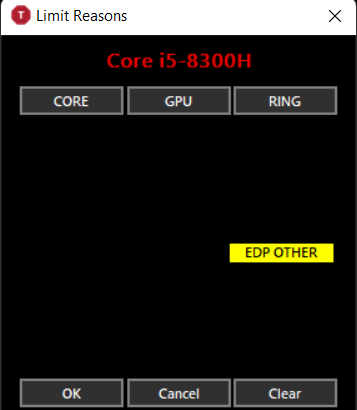

@erengore hocam bir bakar mısınız, limits kısmında clear yapıyorum ama gitmiyor ekran görüntüsünü atayım hemen;
Bu şekilde kaldı nasıl çözerim?

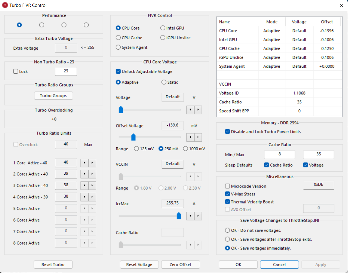

FIVR sekmesinde Cache Ratio diye bir bölüm var. Tablonun biraz daha altında. O bölümdeki iki tiki de kaldırın. Min/Max değerlerini sırasıyla 8/40 olarak ayarlayın. Apply'a basın. Belki düzelir ama emin değilim.
Düzelmezse sistem üreticisi hatasıdır.
Eki Görüntüle 1137643

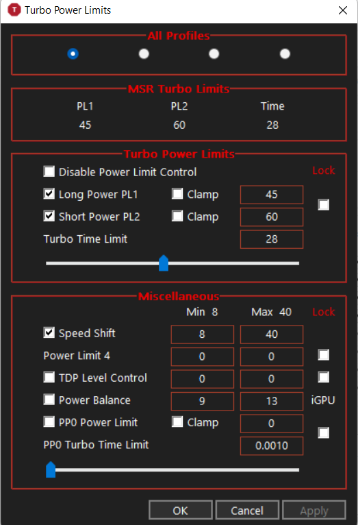

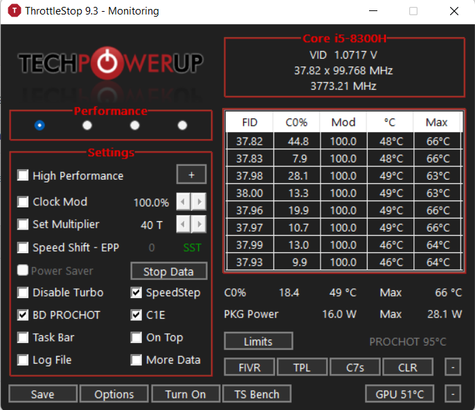

Bu çözülmesi oldukça güç bir problem. Geçenlerde bir konuda da görmüştüm. Belki siz açmıştınız emin değilim. ThrottleStop Ana Ekranı
ThrottleStop FIVR sekmesi
ThrottleStop TPL sekmelerinin ekran görüntüsünü atar mısınız?

Fıvr sekmesinde cache ratio diye bir bölüm var. Tablonun biraz daha altında. O bölümdeki iki tiki de kaldırın. Min/Max değerlerini sırasıyla 8/40 olarak ayarlayın. Apply'a basın. Belki düzelir ama emin değilim.
Düzeldi teşekkür ederim :)
