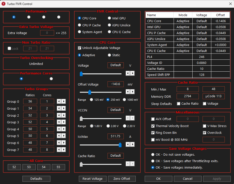

FIVR sekmesine girin. Ardından karşınıza şöyle bir ekran çıkacaktır. Sizde tabii birkaç detay daha farklı olabilir.
Tabii benimki ayarlı. Artık aksiyona geçelim. Şöyle başlıyoruz:
1. Adım​
Bu kısımdan ilk olarak biriminizi seçin.
2. Adım​

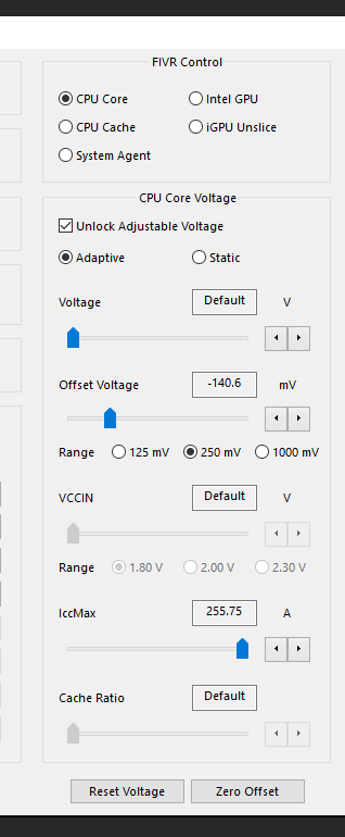

Ardından resimde gördüğünüz "Unlock Adjustable Voltage" kutusunu tikleyin.
3. Adım​
Range'i 250mV yapın ve Offset Voltage'inizi ayarlayın. Apply'a basın. İşlem bu kadar.

Yapılabilir Ayar 6: Non-Turbo Ratio. Bu sistemin Turbosuz çarpanını ayarlamanızı sağlar ama Basic hızını bildiğim kadarıyla geçemezsiniz. Çoğu ThrottleStop forumlarında da belirtilir. Non-Turbo Ratio'yu 1 olarak ayarlamak sistemin her halükarda Turbo gücü uygulamasına sebep olur. Ve Turbo'nun ileri ki çarpanlarda verimini arttırır ve yükteyken daha stabil kalmasını sağlar. Non-Turbo Ratio'yu 1 ayarlamanızı öneriyorum. Sırf bu sayede kendi işlemcimde Cinebench R23'te 400 puan kazandım.
Yapılabilir Ayar 7: Turbo Ratio Limit değerlerinizi en üst değere arttırmayı deneyebilirsiniz. Bu değerleri Maksimum değerine sabitlemek her sistemde işe yaramaz ve geçersiz sayılabilir. Ancak her sistemde en üst değere sabitlerseniz de bir şey kaybetmezsiniz. Hepsini en yükseğe ayarlayın.
Yapılabilir Ayar 8: Şimdi Undervolt yaptığımız sekmelere geldik. Merak etmeyin Undervolt ayarlarıyla oynamayacağız. Yukarıdaki 5 birimden tavsiyem hepsinin IccMax değerini maksimum değere çekin. Bu sistemdeki akımsal daralma ve limit sorunlarını çözebilir bu sayede işlemciniz frekans anlamında şahlanabilir. Kesinlikle hepsini maksimum değere çıkartmanızı öneriyorum. Her birim için yaptıktan sonra Apply'a basmayı unutmayın.
Yapılabilir Ayar 9: Hemen tablonun altında "Disable And Lock Turbo Power Limits" diye bir kutu var. Bu kutuyu işaretleyin. Bu ikincil turbo güç limitlerini (MMIO) devre dışı bırakır ve bir çok güç yetersizliği sebebiyle frekans kısılması sorunun üstesinden gelebilir. Rahatlıkla işaretleyin.
Yapılabilir Ayar 10: Artık Miscellaneous kısmına geldik. Orası nerede derseniz Tablonun alt kısmında görebilirsiniz. Bazı sistemlerde Thermal Velocity Boost nedense devre dışı bırakılır. Sanırım soğuk tutmak için. Ancak açsanız da ısınmaya etki etmediğini görebilirsiniz. Bu ayar sistem soğukken Çekirdeklerin hızı arttırır. Sisteminiz ne kadar soğuksa o kadar fazla hızlandırır frekans olarak. Açık tutulmasında yarar var. Bir zarar yok. Thermal Velocity Boost'u etkinleştirin.
Yapılabilir Ayar 11: Miscellaneous kısmında sıra Ring Down Bin'e geldi. Normalde CPU Cache frekansı CPU Core frekansından 300 MHz her zaman daha yavaştır. Bu kutudaki tiki kaldırarak CPU Core ve Cache'in aynı frekansta yani hızda çalışmasını sağlayabilirsiniz ama sistemin çektiği Watt değeri epey artabilir. Dolayısıyla ısınma artabilir. Sisteminizi daha soğuk tutmak istiyorsanız bu kutu tikli kalabilir. Bu arada oyun performansını da pek arttırmaz. Pek tiki kaldırmanızı bu yüzden tavsiye etmiyorum. Ancak iş sizin bileceğiniz iş.
Yapılabilir Ayar 12: Bu ayar K serisi işlemciler içindir. Miscellaneous kısmında AVX Offset'i 0 ayarlamanızı öneriyorum eğer değilse. Bu performansınızı arttıracaktır.

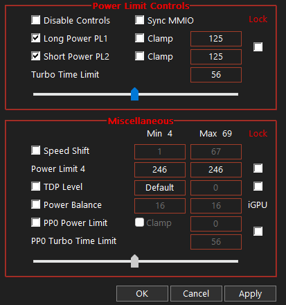

En üstte görmüş olduğunuz MSR, Birincil güç limitidir. MMIO ise yukarıda da bahsettiğim ikincil güç limitidir. Gördüğünüz gibi ikincil limit devre dışı.
Birincil güç limitlerini ayarlayalım ve diğer şeylere ufak dokunuşlar yapalım.
Yapılabilir Ayar 13: Long Power PL1 genelde çoğu sistemde Clamp'lidir. Bu sistemin 45W üstünde güç çekmemesi daha doğrusu sanıyorum TDP'sini geçmemesi için yapılmış bir ayar. Çoğu laptop sistemde PL1'i 45 ayarlayıp Clamp'lerler. Bu ise Power Throttling ile sonuçlanabilir. Tavsiyem eğer sisteminizde Power Throttling yoksa hiç bu güç limitleriyle oynamamanız. Sadece Clamp tiki varsa Clamp tiklerini devre dışı bırakmanız.
Clamp'i de açıklayayım. Eğer bir kutu Clamp'li ise işlemci o Watt değerini geçmemeye çalışır. Mesela PL1'i 45W ayarladınız. Clamp'lediniz. İşlemci 45W değerini geçmek üzere olduğunda kendini yavaşlatır.
Eğer Power Throttling varsa Clamp'leri devre dışı bırakın ve bence biraz arttırabilirsiniz güç limitlerini. 120 ayarlayabilirsiniz ikisinide. Clamp olmasın.
Yapılabilir Ayar 14: Miscellaneous kısmına geldik tekrardan. SpeedShift kutusunu tikleyin. Bu işlemci güç ve çarpanlarını agresiflik ile senkronize eder. Bende niyeyse tikli değilmiş şimdi gördüm.
Yapılabilir Ayar 15: Power Limit 4 İntel GPU gibi bir çok işlemci içi birimin ve yönetimlerin limitidir. Bu ayar çok önemlidir. Bu kilit devre dışı bırakılabilir Power Limit 4'te sağdaki kutuya 0 değerini girin. Bazı sistemler 0 değerini geçersiz görebilir, nadirdir. Bu durumda ise 1023 olarak ayarlayın. Eğer IccMax ayarlarını değiştirdiyseniz kesinlikle Power Limit 4'ten kurtulmalısınız. Bu ayarı yapmalısınız. 0 değeriyle ilk deneme yapın. Throttle olmuyorsa zaten sorun yoktur, çalışıyordur.
Yapılabilir Ayar 16:
PP0 Power ve PP0 Turbo Time Limit aynen görselde göründüğü gibi olmalıdır. Eğer sisteminizde böyle ayarlanmadıysa böyle değiştirin.

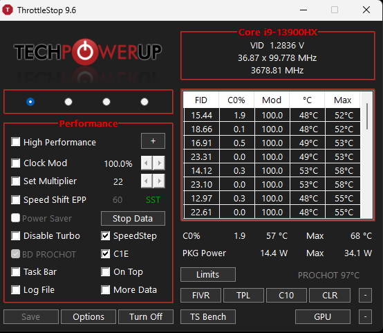

Throttle: İşlemcinin belirli sebepler ve limitler nedeniyle kendini yavaşlatmasıdır.
Arkadaşlar ThrottleStop Ana Ekranında Limits diye bir kısım var. Buradan Yardım alabilirsiniz. Clear'a bastığınızda İçerideki her bayrak sıfırlanır ve yeniden kayıt o andan itibaren başlar. Limits sekmesinde benden yardım alabilirsiniz buranın yorumu önemli. Tavsiyem programımız ThrottleStop'u sistem başlangıcında çalıştırdığınız an Clear çekmeniz.
İşlemcinizin oyunlarda Throttle olup olmadığını anlamak için oyuna girmeden önce Limits sekmesine Clear çekin ve programı arkada açık bırakarak oyuna girin. Oyundan çıkınca ise Limits sekmesini yorumlayın yada atın bizler yorumlayalım.
Eğer benim sistemim gibi sizlerinki de (Oyun öncesi, stres testi öncesi Clear çekin.) oyundan çıkınca, stres testiden çıkınca böyle oluyorsa işlemciniz Throttle olmuyor demektir. :)

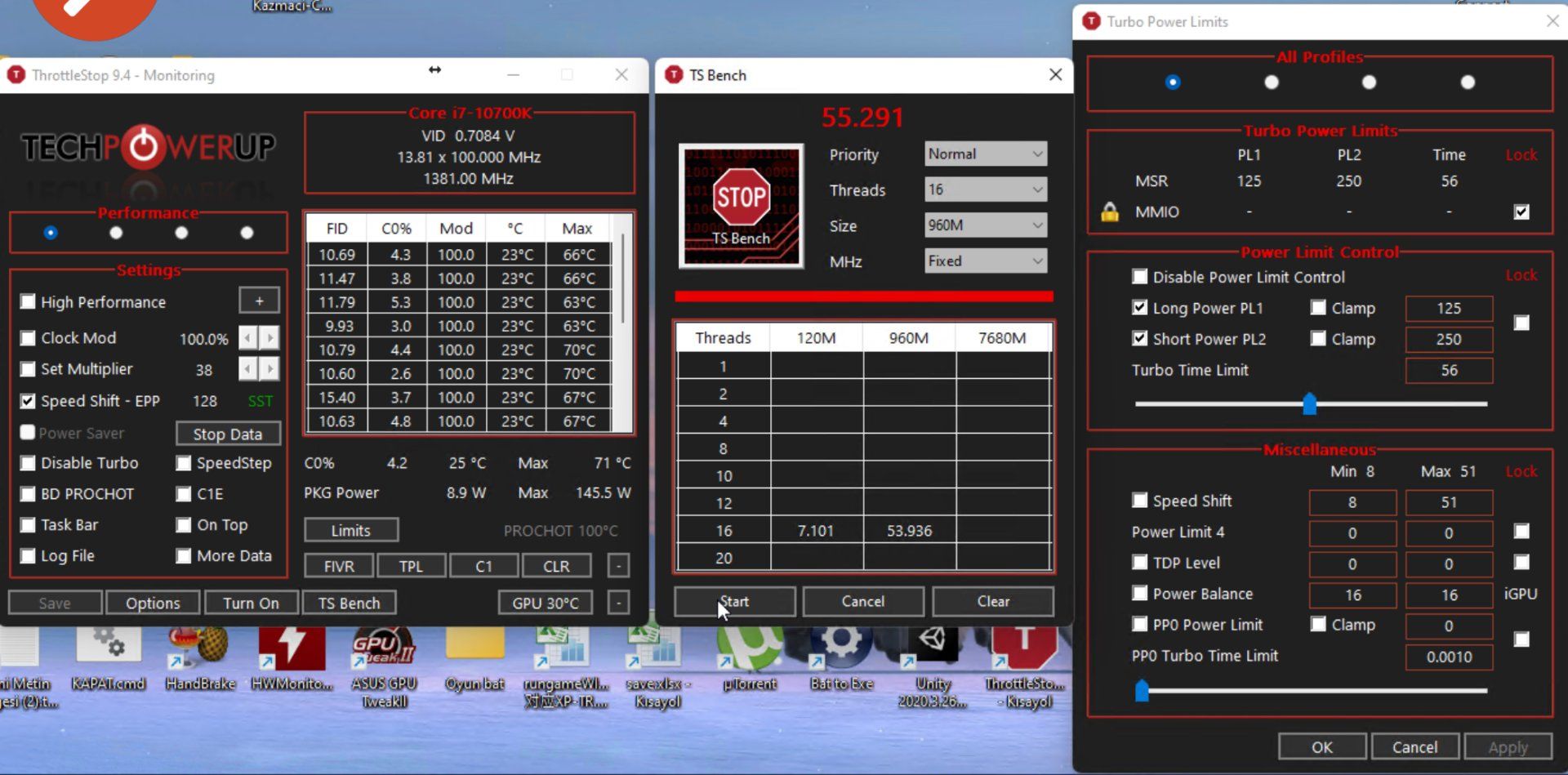

120'de sıkıntı olmuyor ama 960'da mavi ekran veriyor. Tekrar başlatınca herhangi bir sıkıntı olmadan kullanmaya devam edebiliyorum. Zaten dün 960 testini yapmamıştım bu yüzden 1 gün boyunca 960da mavi ekran verip 120de hata vermeyen ayarlarla kullanmış bulundum. Mavi ekranı görmezden gelip önceki ayarlarla kullanmamın herhangi bir zararı olur mu? Bir de her seferinde Throttlestop'u acmalı mıyım ayarlarım kayıtlı ama Throttlestop başlangıcta otomatik acılmıyor o yüzden ben kendim acıyorum .
Her durumda sistem stabil değildir. Karar sizin. Bir zararı yoktur ama mavi ekran almanızın da. Yani 120M de hata vermeyen ve 960M de hata veren şekilde kullanabilirsiniz. Sonuçta dediğimiz gibi bir zarara yol açmıyor.
ThrottleStop'u kendiniz sistemi açtıktan sonra açmanızı öneriyorum çünkü kritik bir değişiklik yaptığınızda sistem mavi ekran döngüsüne yada kilitlenme döngüsüne girebilir. Kendiniz açsanız bence daha iyi olur. Ayarlarınız artık oturdu ve en optimum, hatasız ayarı bulduysanız otomatik açılacak şekilde de ayarlayabilirsiniz.

Anladım, teşekkürler. Son bir sorum olacak fivr sekmesinde offset Voltage'ın altındaki range nedir? İzlediğim bazı videolarda 125 olarak ayarlıyorlar.
Offset Voltage aralığı ya. Önemli dğeil. 125 Range ile en fazla -125 - +125 Offset Voltage aralığını kullanabilirken; 250mV'de -250 - +250 aralığını kullanabilirsiniz.

Ben az önce bu değerleri denedim ve teste soktum fakat bir sorun olursa diye bu değerleri yaptıktan sonra "do not Save voltages" seçeneğini işaretledim. Yaptığım test geçersiz mi oluyor? (Karışık anlatmış olabilirim)
