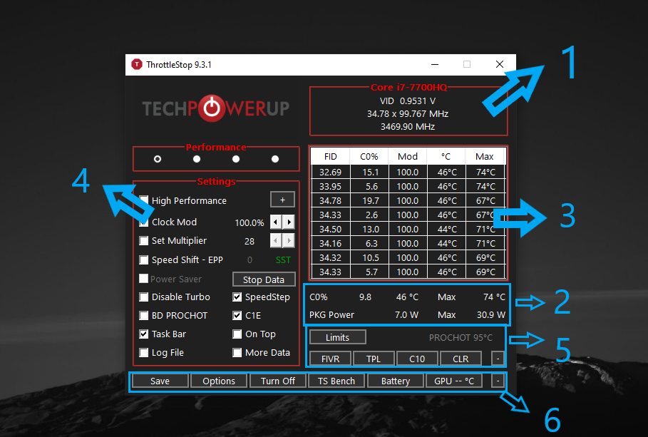

Numaralandırdım. Çünkü program çok karışık. Olabildiğince net anlatmaya çalışacağım.
1 numaralı kısım: İşlemci Frekans-Voltaj Bilgisi​
VID: İşlemcinize uygulanan potansiyel farkı (Voltajı) belirtir.
Altındaki kısımda ise çarpanıyla birlikte işlemcinizin frekansına yer verilir.
2 numaralı kısım: İşlemci Kullanım Yüzdesi ve Paket Gücü​
C0%: İşlemcinizin kullanım yüzdesini belirtir. Örneğin benim işlemcimdeki 9.8 imiş.
Sıcaklıklar: Dediğim gibi program biraz karışık. C0% yüzdesinin yanındaki şu an ki işlemci sıcaklığını belirtir. Sağ tarafında ise işlemcinin ulaştığı en yüksek sıcaklığı görebilirsiniz.
PKG Power: İşlemcinizin çektiği Watt değerini belirtir. Arttıkça ısınma artar. Soldaki yine aynı şekilde şu anki çektiği Watt değerini belirtirken sağdaki çektiği en yüksek gücü belirtir.
3 numaralı kısım: Tablo:​
FID: İşlemci çekirdeğinizin çalıştığı çarpanı belirtir.
C0%: Buradaki C0% ise çekirdeğin kullanım yüzdesini belirtir.
Mod: İşlemcinizin kullanım yüzdesinin çıkabileceği en yüksek değerdir. Bu değer ile oynayabilirsiniz. Birazdan bahsedeceğim.
Sıcaklık ve Maksimum sıcaklık: Çekirdeklerin en yüksek sıcaklık değeri ve şu an ki sıcaklık değerini görebilirsiniz. Tablonun sol tarafında belirtiliyor.
4 numaralı kısım: Settings​
*High Performance şu an için tam olarak çalışmıyor. O kısımı geçiyorum. Zaten önemli de değil. Oldukça basit bir ayardı.
Clock Mod: İşte burası bahsettiğim işlemci yüzdesinin kısılabilme ayarını barındıran yer. Clock Mod değerini 75'e çektiğinizde işlemci çekirdeklerinin kullanım yüzdeleri ve işlemcinin kendisi olabildiğince %75 değerinin üstüne çıkmamaya çalışır. 0.6 kadar falan hafif taşabilir ama olabildiğince çıkmaz.
Set Multiplier: Burada işlemci çarpanınızı kontrol edebilirsiniz ancak çoğu bilgisayarda bu ayara erişim yok.
SpeedShift-EPP: İşlemci agresifliğini ayarlamanıza yardımcı olur. Güvenli bir ayardır. Tiki işaretledikten sonra yanındaki boşluğa;
En yüksek Performans için 0, En iyi güç tasarrufu için 255 girebilirsiniz. 0-255 arasında bir değer yazılabilir. Laptop'larda 80 ve 100 ayarını beğenirim ama ısınma problemi yoksa çekin 0 değerine rahatça oyununuzu oynayın. İşlerinizi yapın.
*Power Saver her cihazda yoktur. Yanlış hatırlamıyorsam U serisi işlemcilerde vardı. Pek de önemli değil bana göre.
Disable Turbo: Turboyu kapatmanıza olanak tanır.
BD PROCHOT: Sıcaklık eşiğinize gelince bilgisayarın yavaşlatılmasını önler. Her bilgisayarda düzgünce çalışmayabilir. Thermal Throttling yani ısınma kaynaklı yavaşlatmayı bununla kaldırabilirsiniz ancak dikkatli kullanın. Eve yeni fırın getirmeyin.
SpeedStep: Daha eski CPU'larda (Skylake öncesi), CPU saat hızlarının yazılım düzeyinde yönetişimi arasında geçiş yapar.
C1E: Bu seçeneği kapatmak, Turbo Boost'un çekirdekleri otomatik olarak kapatmasını önler. Kapalıyken, saatler maksimuma yakın kalır ve CPU daha fazla güç kullanır. Daha fazla voltaj da çeker genelde. Bu seçeneğin açık kalmasını öneriyorum.
Task Bar: Programı alta atma tuşuna basınca normalde direkt arkaplana alır ama görev çubuğunda olmaz. İşte bunu tikleyince program artık görev çubuğuna giriyor.
Log File: Sisteminizi kaydeder. Bir problem olduğunda misal oyundasınız problemle karşılaştınız. İşte bu ayarı açarak o esnada ne olduğunu programa kaydettirebilirsiniz. Bu ayarı pek kullanmadım.
On Top: Programı üstte tutmaya yarıyor.
More Data: Daha hızlı verileri ekranınıza sunar.
5 numaralı kısım: Sekmeler​
*Sekmeler cihazdan cihaza değişkenlik gösterebilir. Her sistem her sekmeyi desteklemez. Misal eski bilgisayarların çoğunda FIVR sekmesini göremezsiniz. Bu ekranda göremediğiniz birkaç sekme daha var.
Önemliden Önemsize göre sıralıyorum:
CLR: Tablodaki verileri sıfırlamaya yarar. Bu bir sekme değil ama buraya koymuşlar işte.
C10: Buranın ismi bilgisayardaki işlemciye göre ve diğer kriterlere göre ismi değişebilir ama genelde yine C ile başlayan bir isim olur.
Burada çekirdeklerin dağılımını görürsünüz. Paketlere ve kullanım yüzdesine göre. Bilgi verme amaçlı yapılmış bir uygulama.
BCLK: Basıldığında CPU'nuzun veriyolu ve saat hızlarını yeniden hesaplamak için bir istek gönderir.
DTS: Sadece termal sınır yerine mutlak sıcaklık derece sıcaklık ölçümlerini değişmesine neden olur. Bu ayar biraz değişik bir şey şahsen ben de bilirim terim olarak ama ne anlama geldiğini pek düşünmedim.
TPL: Turbo Power Limitlerini ayarlamamıza olanak sağlar.
FIVR: Voltaj ayarlamaları, Akım Limitleri vesayre oldukça fazla şeyi ayarlayabileceğiniz bir sekmedir.

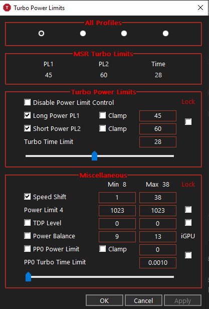

5.1: TPL Sekmesi
Turbo Power Limitlerine yani Turbo güçlerini ve diğer bazı limitleri kontrol etmenizi sağlayan bir bölüm oluyor kendisi. Öyleyse detaylı inceleyelim:
MSR Turbo Limits: Turboların tüm çekirdek ve işlemci için Turbo dahilindeki frekansa yükseltmesi için ayarlanacak güçtür. Şimdi detaylı bahseceğim zaten.
Turbo Power Limits Sekmesi:​
Disable Power Limit Control: Pek bir işe yaradığını görmedim ama zaten biz bu ayarı kendimizce yapacağız. Bu tike dokunmanıza gerek yok.
PL1 ( Long Power): Bu işlemcinin acil bir durum olmadığında yavaşça turboya geçmesi için ayarlanmış olan Turbo limitidir.
PL2 (Short Power): Bu işlemcinin kritik bir durumda turboya yükselmesi için ayarlı limittir.
Turbo Power Time Limit: Short Power ile yani kritik bir vaziyette iken işlemcinin turboya çıkması için tolerans gösterilebilecek en uzun süredir.
*Benchmark testlerinde genelde bu yukarıda bahsettiğim limitleri arttırarak puan kasabilirsiniz. :)
*Oyun performansına etki etmez.
Miscellaneous: Ayrıntılı ve Gelişmiş ayarlar​
Speed Shift: CPU hızı üzerinde kontrol sahibi olmanızı sağlar. Intel'in zamanın başlangıcından beri kullandığı orijinal Set Multiplier özelliği, işlemcide Speed Shift etkinleştirildiğinde artık hiçbir şey yapmıyor. Speed Shift Min ve Max değerleri artık aslında Set Multiplier'in yerini aldı. Bu ayar aslında önemli.
Power Limit 4 (PL4 Limiti): Bu ayar aslında İntel GPU ve diğer bazı işlemci parametrelerinin limitidir. Bu konuda oldukça az bilgi var ancak şunu söyleyebilirim ki bu limitin arttırılması da aslında büyük önem arz ediyor. 0 veya 1053 değerlerini uygulamanızı öneriyorum. 0'ı deneyin. İşe yaramaz ise 1053'ü de deneyebilirsiniz. 0 değeri bu limiti devre dışı bırakır ve bu limitleme aslında hiç de önemli değil. Bunu hala İntel'in neden yaptığı bilinmiyor.
*Geçmişte bazı işlemciler düşük TDP seviyesine izin veriyordu ancak artık izin vermiyor ya da az sayıda istisna var. İşin garibi bu konudaki bilgi birikimi ve bilinirliği de oldukça düşük. TDP Level kısmını atlıyorum. Yanlış bir şey söylemek istemem ancak TDP ve diğer çeşitli mekanızmalarla Watt değerini düşürüp hafif de frekans kısıyordu yanılmıyorsam. (Bu bilgi doğru olmayabilir).
Power Balance: Güç Dengesi, CPU çekirdeklerinin güç tüketimini Intel GPU ile dengelemesini sağlar. Teoride harika fikir. 15W'lık sınırlı bir güç bütçesine sahip bir U serisi CPU'nuz olduğunda, Intel GPU'nun 10W ve Intel çekirdeklerinin 5W kullanmasına izin verirseniz, oyun gibi bazı uygulamalardan yararlanabilirsiniz. Muhtemelen bunun tersinin doğru olduğu başka uygulamalar da vardır. Gerçek dünyada, çoğu kullanıcı hem PL1 hem de PL2 güç sınırlarını yükseltir, böylece bol miktarda watt olur. Bu, hem CPU çekirdeklerinin hem de Intel GPU'nun tam hızda çalışmasına izin verir. Özetle aslında gerekli değil. Zaten normal şartlarda kullanımda böyle bir duruma gerek kalmıyor. Kullanılabilir ve çekilebilir Watt değeri zaten oldukça yüksek kalıyor PL1 ve PL2 limitlerini arttırdığınızda. Güç Dengesi pek etkili veya önemli bir ayar gibi hiç gelmemiştir. Ben stok haliyle bıraktım. Belki birinin işine yarar.
PP0 Power Limit ve PP0 Power Time Limit: PP0 Güç ve Turbo Zaman Sınırı yalnızca bireysel çekirdekler için geçerliyken, PL1 ve PL2 güç sınırları tüm CPU paketi için geçerlidir. Çekirdekler için PP0 sınırı vardır ve ayrıca yalnızca Intel GPU için geçerli olan bir PP1 güç sınırı vardır. Ancak program geliştiricisi bana PP1 limitine olan talebin az olmasından eklemediğini söyledi. Geliştirici ve program hakkında bilgi sahibi olan değerli hocam Unclewebb bana ilkini 0 ve ikincisini 0,010 olarak bıraktığını çünkü uğraşmaya değer görmediğinden bahsetti. Bu bahsettiğim ayar ile ilgili bilgileri neredeyse internette bulamazsınız. Ben de az çok bilgi sahibi kılmaya çalıştım insanları. Umarım yararlı olur. Biraz daha bilgi sahibi olabilseydim keşke bu konuda.

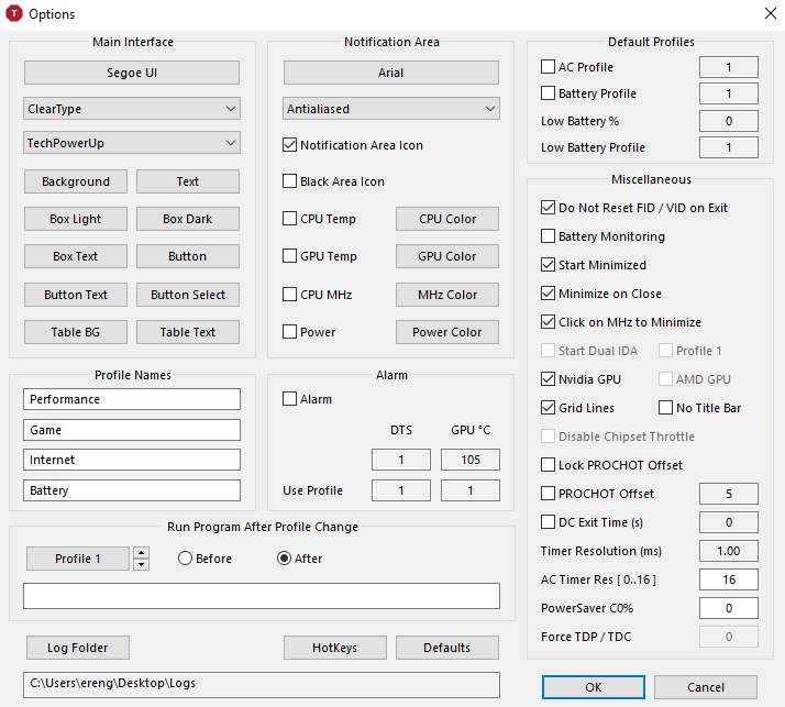

Options kısmı:​
Aslında burada önemli olan kısım Miscellaneous bölümü. Az çok anladınız bir çoğunuz ayarları. Hızlıca önemli olanlardan bahsedeceğim.
Sistemimizin başlangıcında düzgünce başlaması için "Start Minimized" seçeneğini işaretliyoruz ardından "Minimize on Close" seçeneğini işaretliyoruz.
Şimdi programı nasıl açılışta çalıştıracağımızdan bahsedeceğim. Sona sakladım.
GPU'umuz hakkında da bilgi vermesi için Nvidia GPU varsa onu, AMD GPU varsa AMD GPU seçeneğini seçiyoruz.
Lock PROCHOT Offset: Bu PROCHOT değişkenini kilitler. Beğendiğiniz bir PROCHOT Offset değeri bulduğunuzda, Lock PROCHOT Offset özelliğini kullanın. ThrottleStop, herhangi bir değişiklik için bu kaydı sürekli kontrol etmesi gerekmiyorsa daha verimlidir. Kilitlendikten sonra, bir sonraki yeniden başlatmaya kadar başka hiçbir yazılım ona dokunamaz.
PROCHOT Offset: Isınma eşiği sıcaklığınızı TJ MAX değerine göre ayarlamanızı sağlar. 0 değerine aldığınızda işlemciniz zarar görme potansiyeli sıcaklığına gelince yavaşlar.
Şahsen bunu pek oynamanızı tavsiye etmem. İşlemcimizin TJ MAX değeri yani zarar görme potansiyeli altında sağlıklı çalışma sıcaklığı belirlenir. Benim işlemcim için 100 derece ayarlanmış daha doğrusu yapısı ona müsaitmiş. Mesela ben oradaki PROCHOT değerine 20 yazarsam 80'de yavaşlatır. 0 yazarsam 100 de yavaşlatır. Dediğim gibi pek oynamanızı önermem. Her bilgisayarda da çalışmaz deneme meselesi.

5.1: TPL Sekmesi
Eki Görüntüle 1082838

Options kısmı:​
Eki Görüntüle 1083777
