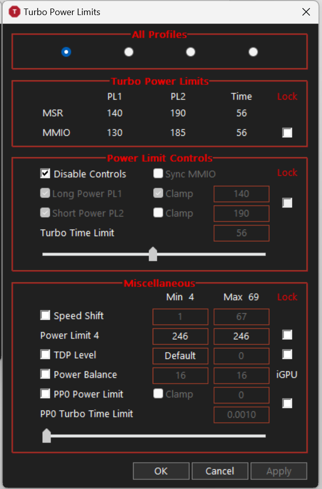

Teşekkür ederim, şu an kullandığım ayarlar şu şekilde:
Ekstra tavsiyeniz varsa uygulayabilirim.
Teşekkür ederim, şu an kullandığım ayarlar şu şekilde:Eki Görüntüle 1868509
Eki Görüntüle 1868512

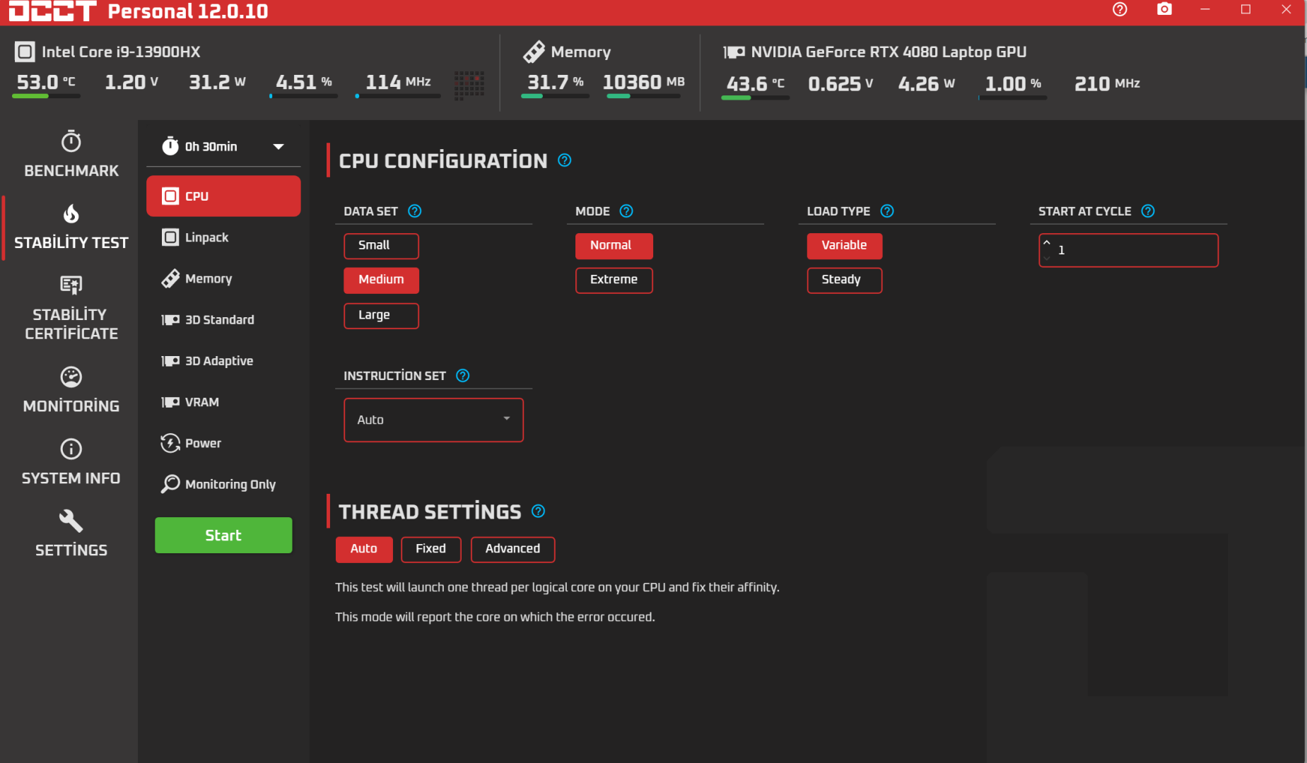

Sizden ek birkaç ricam olacak.
OCCT Power testi açar mısınız Limits sekmesini temizleyip?
Cihazda en üst Throttle sorunlarını görmemizi sağlayacaktır. Bu Power testinin dışında Throttle yaşama ihtimaliniz yok denebilir. İlk varsa Throttle vakalarına atlarız. Sonra performans odaklı birkaç minik şey yapabiliriz seve seve. İlk dediğimi yapın dilerseniz. Ben zaten birkaç Throttle bekliyorum görüp müdahale ederiz. Bir de TPL sekmesini rica edebilir miyim?
TPL sekmesi şu şekilde. OCCT'de standart test mi uygulayayım?
Eki Görüntüle 1868517
Power testi uygulayacaksınız tüm GPU'ları seçip.
Eğer güncelleme geldiyse uygulamaya bilmiyorum. Power testinde pek seçenek yoktu sanki. Dilerseniz OCCT'den ekran görüntüsü atabilirsiniz eğer önünüzde benim dediğimin dışında seçenekler varsa.
Bu arada cihaz üreticisi MSI mı? Sistem dizaynı harika.
Power testini 3 dakika yapın bu arada. Elektriksel dizayn sebepli Throttle geç ortaya çıkıyor. Umarım sisteminizde yoktur çünkü tedavisi yok. Birlikte göreceğiz.
Lenovo Legion 7i Pro. Şöyle atayım:Eki Görüntüle 1868534
Harika iş çıkartmışlar.
Power testini hallettiyseniz 3 dakikalık bir süreden sonra bana Limits sekmesini atarsanız inceleyeyim hemen.
Bu arada Power sekmesinde de bu kadar seçenek mi var? Uygulama inanılmaz değişmiş. Power sekmesine geçip oranın ekran görüntüsünü atın.

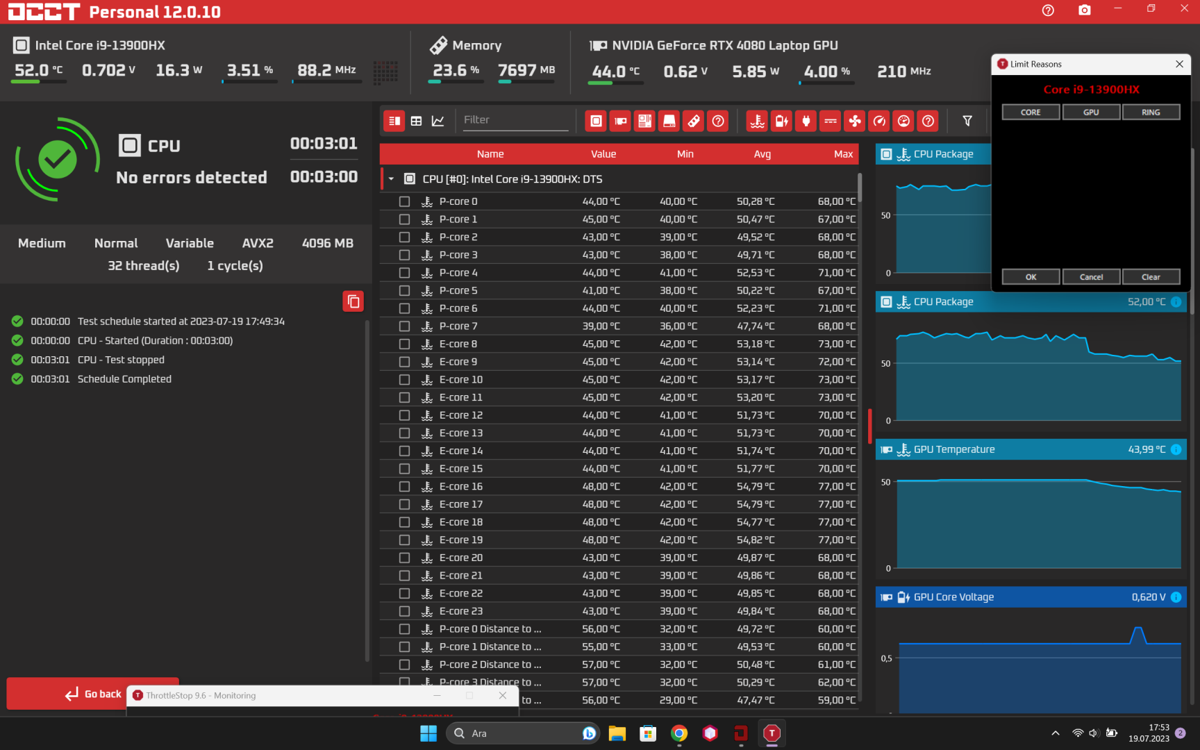

Test bitti, limitsde Core ve Ring için kırmızı EDP OTHER yazdı fakat bitince kayboldu kaydedemedim.
Power sekmesi nerede acaba? @erengore
Testi yapıyorum şu an.
Test bitti, limitsde Core ve Ring için kırmızı EDP OTHER yazdı fakat bitince kayboldu kaydedemedim. Eki Görüntüle 1868554
Tamamdır öyleyse bu bile fazlasıyla iyi.
Sadece Tuning yapacağız pek Throttle sorununuz yok gibi. Dilerseniz azıcık daha güçlü asılmasını sağlayalım iplerin eğer minik Throttle olursa geri alırız.
Overclock düşünürseniz onu da yapabiliriz. Belirtirsiniz.
Şimdilik şöyle yapalım dilerseniz TPL'de Disable Controls'ü kaldırın ve ikisini de 190 ayarlayın veya 200 de olabilir zaten bazı limitleri kaldıracağız.
MMIO dediğimiz o ikinci limitleri de devre dışı bırakabilirsiniz seve seve bunun için TPL'de MMIO hizasındaki kutuyu işaretleyin. Önceden devre dışı da bırakıyordu. Umarım hala devre dışı bırakıyordur. Devre dışı bırakırsa - olacak işaret.
Power Limit 4'te sağdaki kutuya 0 değerini girin. Apply'a bastığınızda soldaki de 0 olabilir önemli değil.
Turbo Time Limit'i arttırabilirsiniz sistem adeta besleyin beni diyor. Ne kadar Hyper Turbo'da tutarsanız o kadar iyi ama hızlı ısınma da yapabilir bunu dengeli kullanmak lazım. 56 iyi bir değer dilerseniz ileride kendiniz arttırabilirsiniz duruma göre.
TPL'de başka yapacak bir şey yok.

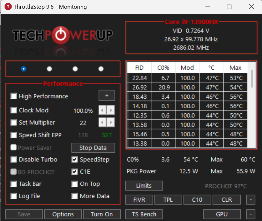

FIVR'a geçelim.
Thermal Velocity Boost açabilirsiniz çok güzel bir özelliktir. Bence açın. TVB diye bir Throttle çıkabilir. Ciddi manada frekans düşürürse kapatın.
IccMax değerlerini tüm birimler için en yüksek değere almanızı öneririm. Bu izin verilen maksimum akım limitidir. Zaten akımla ilgili bir sorununuz yok ama hani yine de daha da arttırabilirsiniz güvenle. Eğer Turbo'ları dediğim gibi yapacaksanız yani güç alma potansiyelini artıralım derseniz IccMax değerlerini daha da arttırmanızı öneririm. En yükseğe yada yükseğe orasını siz bilirsiniz.
İntel GPU ve İGPU Unslice için de Undervolt yapın. Ama bu birimlerin Undervolt değerlerini aynı ayarlamalısınız yoksa genelde olmuyor. Oluyor gösteriyor ama olmuyor. Yapmanızı öneririm ısınma azaltır. Eğer MUX NVIDIA'daysa yapmanıza gerek yok. System Agent için de yine de hafif voltaj salmak güzel olabilir silikonunuz kaliteli epey bi'. -35 Offset Voltage'e ayarlayabilirsiniz.
CPU E Cache'e de Undervolt uygulamanızı yine aynı şekilde öneririm. CPU P Cache'e -125 çıkamamışsınız herhalde onu orada bırakmışsınız. Eğer çıkabiliyorsa çıkartın. Undervolt yapmayı biliyorsunuz muhtemelen. Ben öyle yorumladım. CPU birimlerini güzelce Undervolt etmeye çalışın.
Sona yaklaşıyoruz. C10'a girin ve >> işaretine basıp içerinin bana görüntüsünü atın.
Options'a girin Ac Timer Resulation'ı 0 ayarlayın.
Dilerseniz Power Saving %C0'ı da 35 yerine 0 gibi bir değere ayarlayabilirsiniz.
Mesajı yanlışlıkla erken attım ekleme yapıyorum.
Windows Defender Boost açık değilse ki muhtemelen açıktır ama açın. Başka pek orada güzel ayarlamalar olduğunu hatırlamıyorum.
ThrottleStop Ana Ekranından da SpeedStep ve C1E'yi aslında devre dışı bırakabilirsiniz. Daha iyi olur özellikle sizin sisteminizde. Çünkü bunlara pek gerek yok.
Hocam Power sekmesi bakın ilk OCCT'den attığınız SS'te mevcut.
Ama aşırı önemli değil boşverin. Siz dediklerimi yaparsanız zaten birçoğu varsa da gitmesi lazım.
