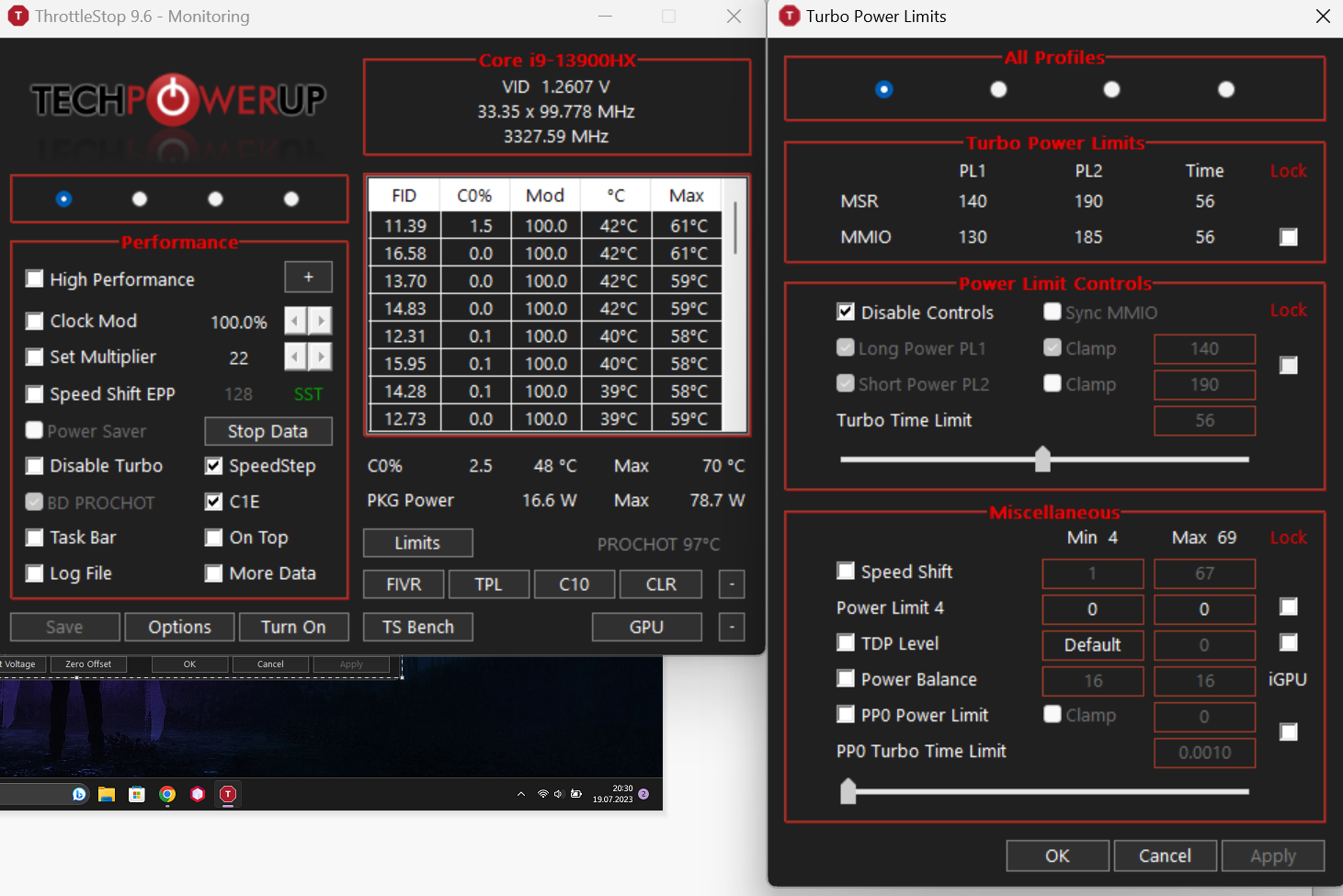

ThrottleStop VR Current ve PL2 hakkında sorular
Tamamdır öyleyse bu bile fazlasıyla iyi.
Sadece Tuning yapacağız pek Throttle sorununuz yok gibi. Dilerseniz azıcık daha güçlü asılmasını sağlayalım iplerin eğer minik Throttle olursa geri alırız.
Overclock düşünürseniz onu da yapabiliriz. Belirtirsiniz.
Şimdilik şöyle yapalım dilerseniz TPL'de Disable Controls'ü kaldırın ve ikisini de 190 ayarlayın veya 200 de olabilir zaten bazı limitleri kaldıracağız.
MMIO dediğimiz o ikinci limitleri de devre dışı bırakabilirsiniz seve seve bunun için TPL'de MMIO hizasındaki kutuyu işaretleyin. Önceden devre dışı da bırakıyordu. Umarım hala devre dışı bırakıyordur. Devre dışı bırakırsa - olacak işaret.
Power Limit 4'te sağdaki kutuya 0 değerini girin. Apply'a bastığınızda soldaki de 0 olabilir önemli değil.
Turbo Time Limit'i arttırabilirsiniz sistem adeta besleyin beni diyor. Ne kadar Hyper Turbo'da tutarsanız o kadar iyi ama hızlı ısınma da yapabilir bunu dengeli kullanmak lazım. 56 iyi bir değer dilerseniz ileride kendiniz arttırabilirsiniz duruma göre.
TPL'de başka yapacak bir şey yok.

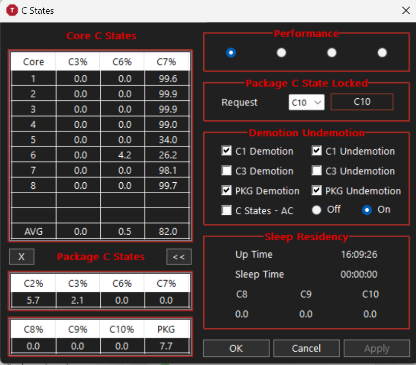

Sona yaklaşıyoruz. C10'a girin ve >> işaretine basıp içerinin bana görüntüsünü atın.
Options'a girin Ac Timer Resulation'ı 0 ayarlayın.
Dilerseniz Power Saving %C0'ı da 35 yerine 0 gibi bir değere ayarlayabilirsiniz.

ThrottleStop Ana Ekranından da SpeedStep ve C1E'yi aslında devre dışı bırakabilirsiniz. Daha iyi olur özellikle sizin sisteminizde. Çünkü bunlara pek gerek yok.

@erengore Peki Turbo Groups olduğu gibi kalsın mı?
İnceleyip hemen döneceğim.
Eki Görüntüle 1868600
Eğer arttırıcı oynarsak Overclock olur azaltıcı oynarsak performans azaltıcı olur. Overclock istemiyorsanız aynen bırakın.
C10 sekmesinde C1 Demotion,PKG Demotion devre dışı bırakın. C1 C3 PKG Undemotion tiklerinde eksik olan C3'ü tikleyin Apply'a basın.
Stok böyle değildi, stoğa mı çekeyim değerleri?
Stokta daha düşükse kalsın. Stokta değerler daha yüksekse Stok duruma getirin.
Şimdi ayarları sıfırladım, baştan yapacağım. Müsait değildim yeni gelebildim.
Stok ayarlar bu şekilde.
@erengore Turbo groups olduğu gibi mi kalsın düşüreyim mi?
