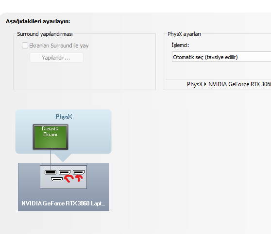

Aynı ekteki gibi 2 tane DP'ye bile izin veriyor hatta. Type-C to DP kablolar zaten normal Type-C çıkışlarda çalışmaz. Ekran kartının output kanal bağlantısı varsa çalışır. Sizin istediğiniz ayrıca bir veri aktarımı gibi bir şey sözkonusu ise o tip veri çıkışlı sadece kablo halinde bulunmuyor. Ya dock station tarzı ya da dock arayüzlü bir cihaz çıkışı ile gerçekleşiyor.
Thunderbolt daha hızlı veri aktardığı için bir direkt bir kablosu olduğunu düşündüm ancak dönüştürücü vb. bir şey mi kullanmam gerekir? HDMI yerine Thunderbolt'tan DP alıp gecikme yaşamamak istemiştim. Yani Type-C to DP yapınca direkt ekran kartından gelmiyor diye biliyorum. O yüzden arka soketlerden direkt ekran kartından görüntü almak için böyle olduğunu düşünüyordum.
NVIDIA ekran kartlı laptoplarda denetim masasında hangi çıkıştan ne veriliyor gösteriyor. Bu sebeple söylemiştim. Thunderbolt teknolojisi veri aktarımı için kullanılıyor. Burada Thunderbolt'tan direk görüntüyü veri olarak aktarayım gibi bir mevzu yok maalesef. Bu Thunderbolt çıkışlarına takacağınız Type-C to DP ya da Type-C to HDMI kablolar Media arayüzü olarak ekran kartından direk çalışıyor. Bu sebeple bu kabloları kullanıyoruz. Anakartın GPU Switch yapısıyla alakalı mevzu aslında. Eğer ki thunderbold çıkışınıza ekran kartı bağlantısı yoksa thunderbold üzerine takacağınız dock ya da DP kabloları görüntü vermez. Bu sebeple sorununuz çözülmüş olmayacak. Mevzu karışık görünsede işi basite indirgemek adına şöyle anlatayım. Kullandığınız laptopta HDMI ve DP çıkışlarınızın sayısına bakın. Sonra NVIDIA panelinden size az önceki attığım görseldeki menüye bakın. Çıkış sayısı HDMI ve DP soketlerinizden fazlaysa thunderbold çıkışına Type-C to DP kablo takarsanız çalışır. Eğer ki öyle değilse laptopa 40 takla attırsanız görüntü alamazsınız ek olarak. (Bu arada anlattığım durum günümüz laptopları için. Eski model laptoplarda Switch sistem olmadığı için durum daha karışık).

Mesela yukarıda paylaştığım kabloyu ben Thunderbolt 4 soketine taktığım zaman herhangi bir gecikme yaşamadan G-SYNC açabilecek şekilde yüksek Hz olarak ekran paylaşabileceğim değil mi? Laptop ekranımı gecikme yaşamadan DP üzerinden monitöre bağlamak istiyorum, laptopta HDMI, USB 3.2 Gen2/DP(yan tarafta yer alıyor) ve Thunderbolt 4 görüntü çıkışları var. En kaliteli şekilde Thunderbolt üzerinden alabileceğimi düşündüğümden böyle bir kablo arayışına girdim.
Aynen bu kabloda işinizi görecektir. Direk DP çıkışına bağladığınızda da aynı sonucu alacaksınız. Paylaştığım Monster'ın kablosuyla aynı özelliklerde paylaştığınız kabloda. HDR açık G-Sync ile 2K 165Hz'yi sorunsuz alabiliyorum. Sizin kullanacağınız çözünürlülük 8K değilse bu kablolarla sorun yaşamazsınız.
