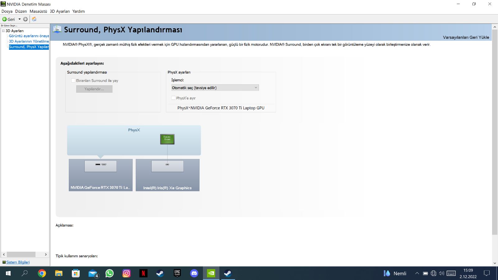

Selamlar. 4K için en 165 Hz kablo önerebilir misiniz? Monster T7 v21.9 için kullanmayı düşünüyorum. Bu düşüncem mantıklı mı yoksa gereksiz mi? Değerlendirirseniz de sevinirim.

Selam. 4K için en 165 Hz kablo önerebilir misiniz? Monster T7 v21.9 için kullanmayı düşünüyorum. Bu düşüncem mantıklı mı yoksa gereksiz mi? Değerlendirirseniz de sevinirim.
Eki Görüntüle 1590767
Thunderbolt 4 çıkışında Max 4K 144Hz bulabilirsiniz. Sebebi ise bant genişliği mevzusu. 4K 165Hz verebilmek için 40Gb/s veri aktarımı gerekiyor. Bu da Thunderbolt 4 sınırına dayanıyor. Bu arada kullandığınız ekran kartı ile 4K'da 165 FPS alabileceğiniz pek güncel bir oyun bulunmamakta. Böyle bir laptop için 4K 165 Hz monitör almakda biraz gereksiz gibi aslında. Ayrıca laptopta HDMI 2.1 mevcut. HDMI 2.1 üzerinden 4K 165Hz alabilirsiniz.

Teşekkür ederim. 2k 165 tercih ederek, mantıksız düşüncelerden sıyrılacağım. 😁 Monster'ın kablosunu deneyebilirim.
