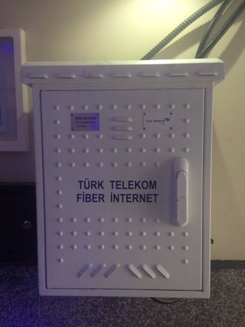

Müsait bir zamanda fotoğrafını atma şansınız var mı hocam? Bakın T11 kabin şudur:
Dediğim gibi genelde iç mekanlarda kullanılır. Bir binaya yerleştirilip birkaç binaya hizmet verebilir. Mesela sitelerde kullanıldığı zaman bir bloğa yerleştirilip sitedeki bütün bloklara hizmet verebilir. Ama 278 metre bir T11 için çok uzun bir mesafe.
Eki Görüntüle 1518881
Hocam ayni bundan dolap.
Doğrudur T11 bu. Peki nerede bulunuyor hocam? Mesela binanızdan çıkan kabloyu takip ettiğinizde bu kabine ulaşabiliyor musunuz? Ulaşıyorsanız aşağı yukarı 278 metre kadar mesafe var mı? Başka bir dolaba bağlı olabilirsiniz de ondan dolayı soruyorum.
Ayrıca binanızdaki ankastrenin üzerinde yazanlara göre de hareket edebilirsiniz. Mesela şu fotoğraftaki ankastre kutusu bölgedeki 219 numaralı saha dolabına bağlı demektir:
Siz de ankastre kutusunun üzerindeki yazıya bir bakın. Sonra da etrafınızda o numaraya sahip bir saha dolabı arayın. Diyelim ki ankastrede 43 yazıyor ve 2 sokak ötede de üzerinde 43 yazan bir kabin var. İşte sizin hattınızın bağlı olduğu kabin o kabindir. Ama önemli olan o kabinin hangi tür kabin olduğu. Çünkü dediğim gibi T11 kabine bağlı olan hatlar 278 metre gibi uzak bir mesafede bulunmaz genelde.
