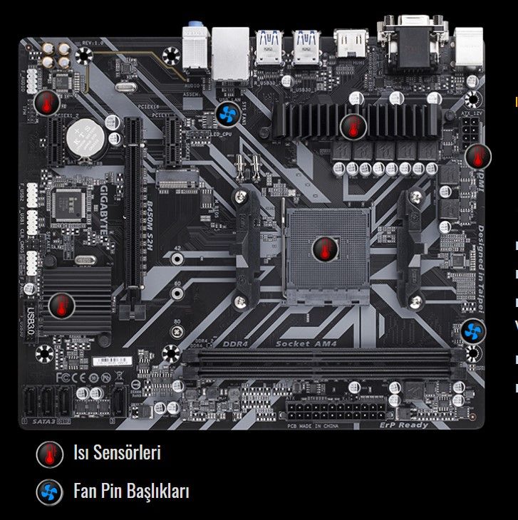

Anakart üreticisinin sitesine baktığımda 5 adet ısı sensörü noktası olduğunu gördüm
Temperature Pin yani sıcaklık sensörü ile bir adet de ek sensör bağlantısı olabilir.

4,4GHz için değerler yine aynı. TMPIN2 ısı ölçeri 100 derece oluyor. Diğer en yakın ısı ölçer ise 40 ila 50 arasında seyir ediyor.
Tek değişken TMPIN2 diyebilirim.

Galiba işlemci ne kadar ısınırsa ona göre bu ısı ölçer de ısınıyor.
