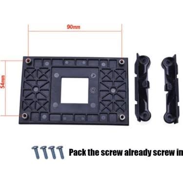

Attığım braket o işe yarıyor zaten. Soldaki plaka şeklinde olanı anakart arkasına koyunca, soğutucuyu sabitleyebilirsiniz.
Sağdaki iki parça da genelde kule tipi soğutucu takmak için kullanılıyor.
Bu arada anakart yeni ise ve kasa içinde montaj yapmaya kalktıysanız, sizde de mevcut olan iki adet çubuk şeklinde olan parçayı çıkarırken kasa ile anakart arasına düşmüş de olabilir.

Çok çok sagolun.Gerçekten,açiklamaniz icin.Bu plakayi alicam o zaman.Minnettarim
Sistemin sıfır aldıysanız anakart kutusundan çıkmama ihtimalini yok hocam kontrol edin. Ya da kasasının arkasına düşmüştür dediğim gibi.

Evet, balkan vilayetinde. Şey, bir sorum daha olacak, önerdikleri plakayi aldiktan fan in ayaklari plakanin şeyine sabitlemeye yeter, kisa kalmaz değil mi?
Sorunsuz oturması lazım o plaka ile. Bende Türkmenistan'da yaşıyorum bu arada.
