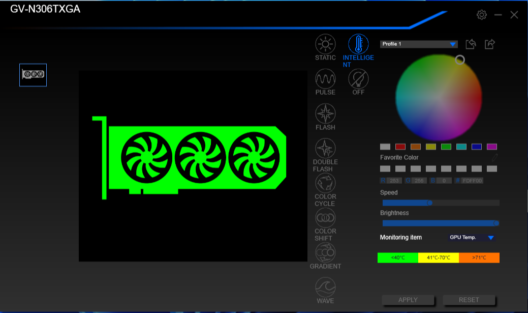

Herkese merhaba. Yeni bir sistem topladım. Bu sistemde RAM'leri iCUE ile kontrol edebiliyorum ekran kartı için ise RGB Fusion 2.0 kullanıyorum. RAM'lerin kontrolünü RGB Fusion ile yapan birkaç kişi gördüm ancak nasıl yapılacağını bulamadım bilgisi olan var mı? Kullandığım kasa ARGB fanlara sahip ve RGB Fusion 2.0 desteği mevcut RGB düğmesini kullanarak renkleri değiştirebiliyorum ancak RGB Fusion'dan kasayı hiçbir şekilde görüntüleyemiyorum RGB düğmesine basılı tuttuğumuzda beyaz ışık yanıp söner ve resetlenir şeklinde yazılar okudum denedim ancak yine olmadı bu konuda bilgisi olan var mı?

Müzik modu vs kullanmayacağım ekran kartı ramler ve kasa senkron görünsün yeterli benim için. Rgb kontrolcüsü bağlı ancak anakartta ki argb girişini bilmediğim için emin değilim. ramler hakkında bilginiz var mı acaba
Anakartınız destekliyor RGB Fusion üzerinde direkt gösteriyor olması lazım.
Şu sürümü dener misiniz?
Rgb fusion üzerinde sadece ekran kartı görünüyor. İcue ile ramleri kontrol ettiğimde fusion üzerinden ram de görünüyor ancak müdahale edemiyorum çalışmıyor. Kasa hiç bir şekilde görünmüyor şuanda işteyim bu sürümü akşam deneyeyim denedikten sonra bilgi vereyim.
Maalesef yine görmedi
@Things itopya üzerinden topladım sistemi kurulmuş olarak elden teslim aldım acaba anakarta yanlış bağlantı yapmış olabilirler mi rgb çalışıyor ama dediğim gibi uygulamada yok
Olabilir, kontrol edin derim.
Bağlantı şemasını tam olarak bilmiyorum bilginiz var mı acaba tam olarak nasıl olmalı fan kontrolcüsünün üstünde ince bir kablo var o kablo anakarta bağlı ama tam olarak nasıl bağlanması gerektiğini bilmediğim için net bir şey diyemiyorum.
Kasayı açıp biraz kurcaladım. Benim anakartim rev1.5 ve bunda argb çıkışı yokmuş fan kontrolcunun de argb kısmı boşta duruyor zaten sorunu buldum. Cevaplar için teşekkür ederim 🙏
