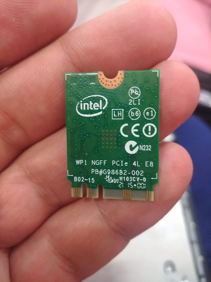

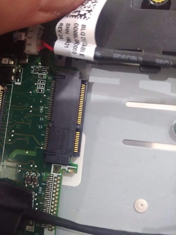

2-3 senedir kullanıyorum ve gerçekten memnunum fakat NVIDIA 930M gibi bir VGA olduğundan PUBG - Ark Survival - Scum gibi oyunlarda FPS çok düşük oynuyorum. Araştırma yaparken bu eGPU kartlarını gördüm kullananlar sıkıntı yaşamadığını bildiriyorlar. Fakat notebook üzerinde uygun bir bağlantı noktası göremedim Wi-Fi kartın takılı olduğu slota bakıyorum uygun soket bulamadım :)
Bu yuvaya uygun bir bağlantı kartı var mı veya bu porttan çıkış alıp USB çevirici gibi bir seçeneğim var mı konu hakkında yardım ve önerilerinizi bekliyorum.

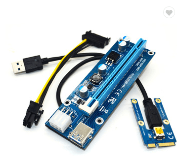

Ayrıca bu Bitcoin için kullanılan Riser kartlar ile bu işi çözebiliyor muyuz?
Örneğin USB çevirici alsam bu kart üzerinden başka bir monitöre görüntü sağlayabilir miyim?
Yoğun uğraşlar sonucunda notebook üzerindeki yuvanın tam ismini öğrenebildim şimdi iş buna uygun aparatı bulabilmekte yada elimdekileri çevirici yardımı ile kullanabilmekte önerisi olan ?
Notebook üstündeki port M.2 (NGFF) Key A/E/A+E diye geçiyor
egpu aparatının M.2 (NGFF) slotlusunu alıcaksınız wifi girişinizdeki slot ngff aynı laptonuz bendede var ama siyah ekran sorunu var açılmasında ekran kartını dikkatli alın derim.

Görselde ki aparat madencilik için kullanılan sistemlerde tercih ediliyor. Fazla bir performans alabileceğinizi düşünmüyorum. USB bağlantının taşıdığı veri ile mini PCI-E portunun taşıdığı veri arasında fark var. En azından sistemin çalıştığını teyit ettikten sonra şu aparatı (sizin için NGFF girişli olanı) temin edebilirsiniz.
