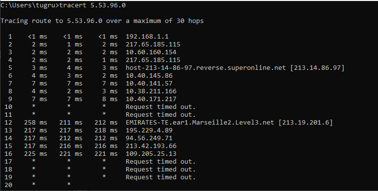

Tracert komutunun amacı bir sunucuya giderken internetinizin vardığı kaç tane aktarma noktası olduğunu ve aktarma noktalarına olan gecikme süresini görmektir kısaca. Sizden istediğim bu 5 sunucudaki tracert sonuçlarınızı paylaşmanız. Nasıl yapılacağına gelirsek başlat kısmına "CMD" yazıyoruz. Ve aşağıdaki IP'leri "tracert IP" şeklinde yazıyoruz. Biraz bekledikten sonra,
diye bir yazı çıkınca o ekranın SS'ini alıp buraya atabilirsiniz.
5.53.96.0 Dubai sunucusu.

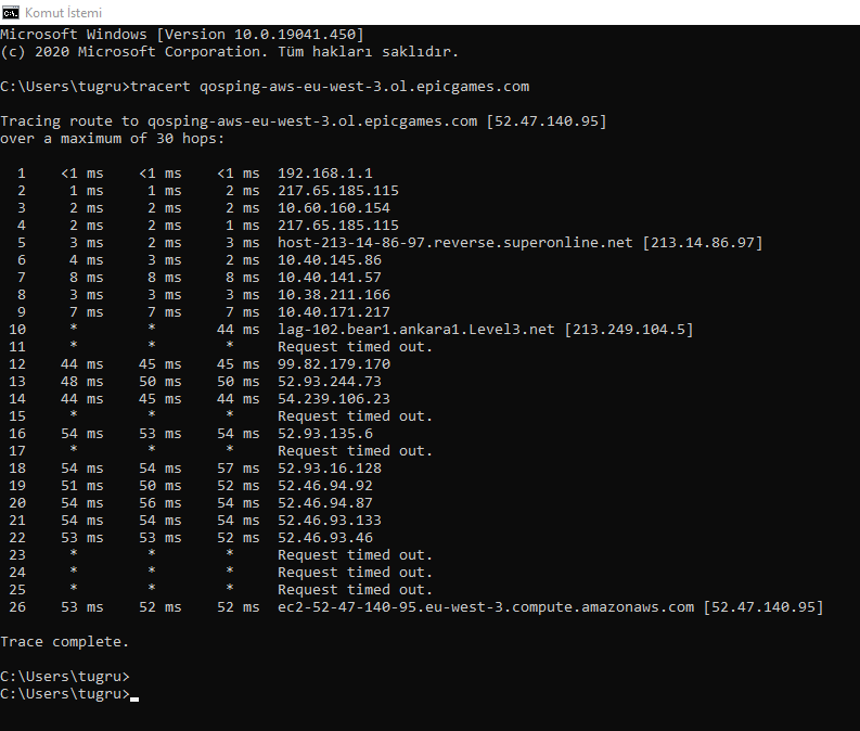

qosping-aws-eu-west-3.ol.epicgames.com Epic Batı Avrupa sunucusu.

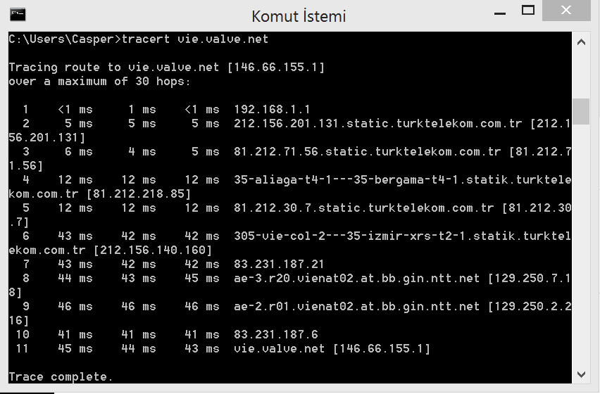

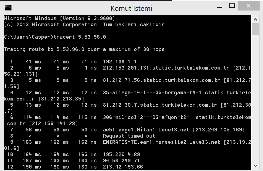

5.53.96.0:

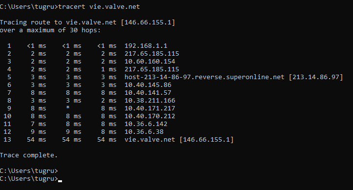

vie.valve.net:

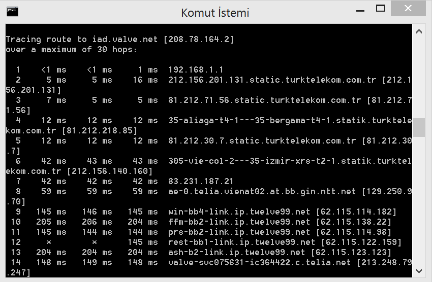

iad.valve.net:

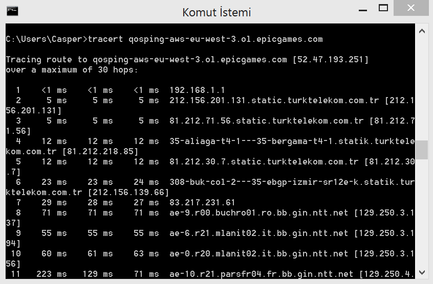

qosping-aws-eu-west-3.ol.epicgames.com:

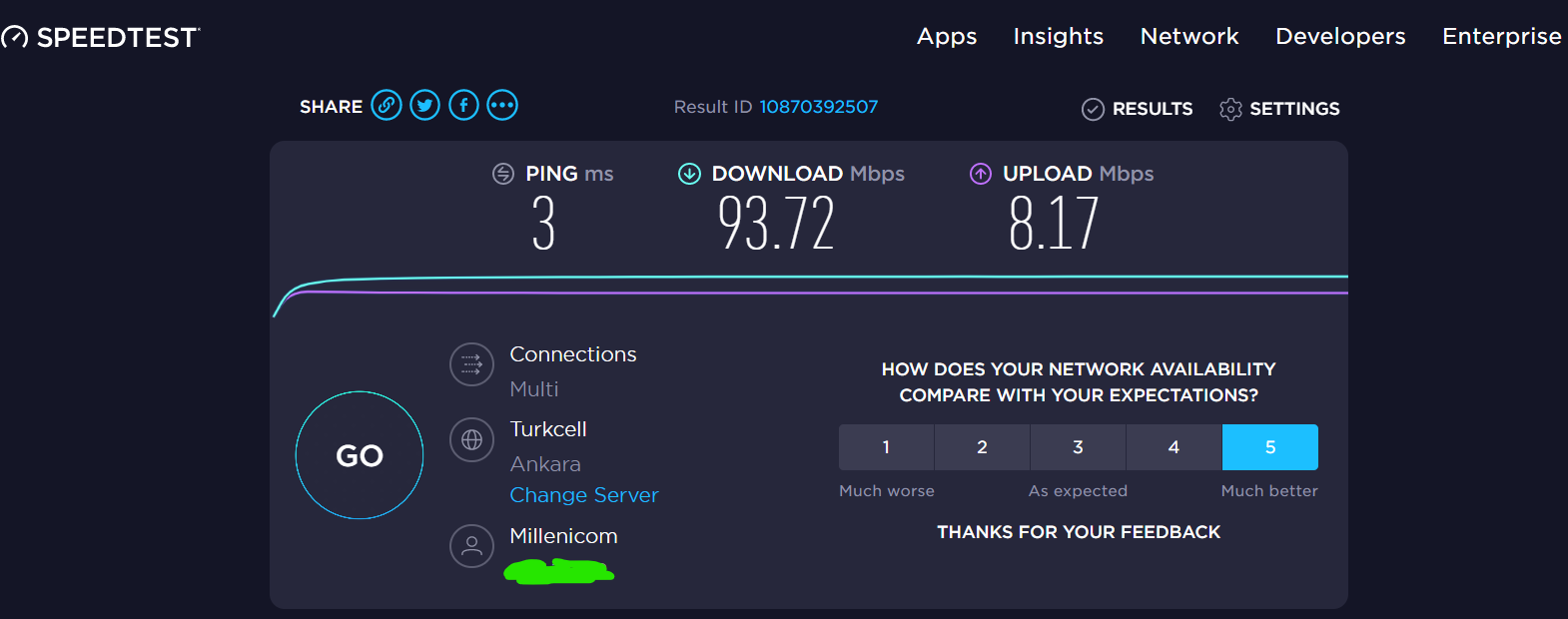

Millenicom 100 Mbps. Sanırım Turkcell'in yurt dışı çıkışlarını kullanıyor, değerlerin iyi mi kötü mü olduğunu da söylerseniz sevinirim.

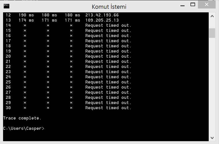

5.53.96.0
Request timed out diye diye 221 ms'e kadar geldi ve testi yarıda kestim.
vie.valve.net

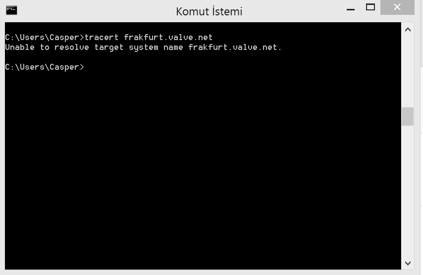

frakfurt.valve.net
Bu da olmadı:

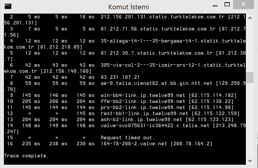

iad.valve.net
Aniden fırlamasını anlamadım.

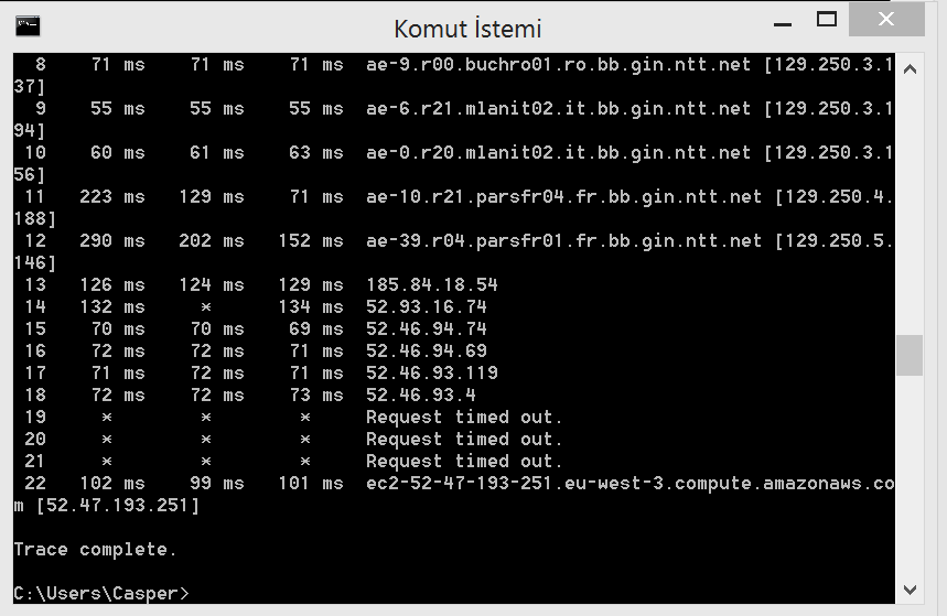

Bu "Request timed out."ların sebebini de söylerseniz çok memnun olurum.
Eki Görüntüle 865508
5.53.96.0
Eki Görüntüle 865513

frakfurt.valve.net
Bu da olmadı:

iad.valve.net
Eki Görüntüle 865534
Eki Görüntüle 865543
2 IP hatalı yazmışım ya da yok. Yerine bir tane ekledim.

Dubai:

Epic EU West:

Evet, testler Türk Telekom ADSL ile yapıldı. Taaa 2006'lı yıllardan beri, daha çoğu kişinin bilgisayardan haberinin olmadığı tarihlerden beridir Türk Telekom kullanıyoruz. Başka bir evde Internet firması kullanmadık o gün bu gündür.
Başka adresler ile test yapmamı isterseniz onları da test edebilirim. Bizim ilçenin Internet santrali eve çok yakın olduğu için iki milisaniyede trafiğim oraya varmış olma ihtimali var. Belki sinyalin kat ettiği yolda, dairem ile santral arası da daireye fiber altyapıdan olsa çoktan il merkezini bile geçip başka bir ile varmış bile olabilirdi trafiğim belki de.
