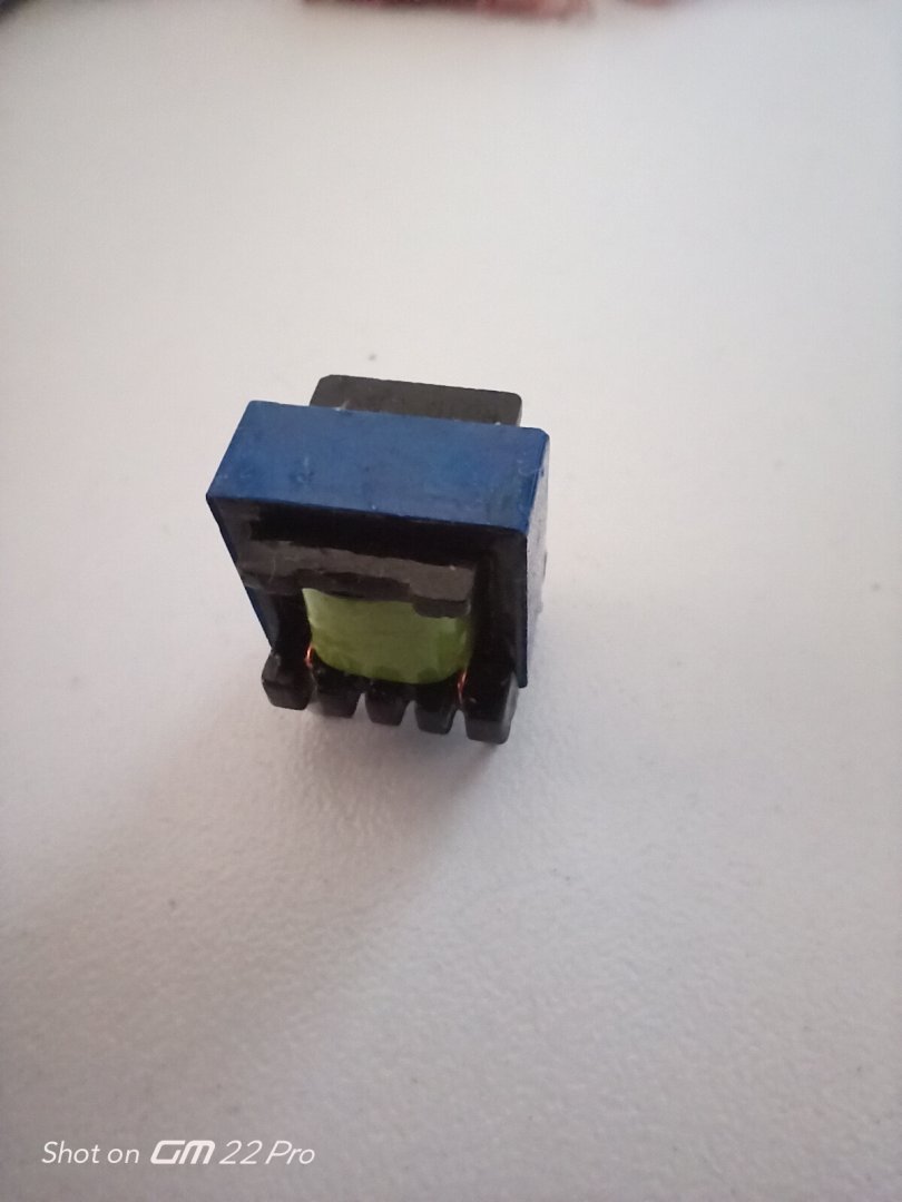

220v AC - 12v DC adaptör içinden çıktı, bununla DC to AC yapılır mı?

Hocam; DC- AC dönüşümleri inverter devresiyle, AC-DC dönüşümü ise adaptör devresiyle mümkün olur. Ancak her iki dönüşümde kullanılan elektronik malzemeler birbirlerinden oldukça farklıdır.
Resimdekiler SMPS trafosudur, bunlar çok yüksek frekanslarla (26 kHZ-30 kHZ gibi) çalışır, DC-AC dönüşümlü şebeke frekanslı çalışan bir inverter yapmak için 50-60 HZ frekansla çalışan silis saclı normal (sıradan) trafoları kullanmanız gereklidir. Resimdeki gibi Ferit nüveli olanları ise çok yüksek frekanslarda çalışır ve yeni nesil AC-DC adaptörlerde genellikle bu nüvedeki gibi trafolar kullanılır.
Yani 220 volt, 50-60 HZ şebeke frekans çıkışlı DC-AC inverter yapmak için SMPS tipi adaptör malzemelerini yedek parça olarak kullanamazsınız, yeni elektronik parçalar edinmeniz (üst linkte parça listesinde verilen parçalar) 150 VA, 50-60 HZ lik besleme trafosu, IC CD4047 ve IRF 540 MOSFET' lerini kullanmanız gereklidir.
Örneğin solar sistemlerde kullanılan DC- AC inverterlerde ise normal (ağır ve hantal) trafolar kesinlikle kullanılmaz, bunun nedeni ekleyeyim; bunlarda ferit trafolar hafiflik, yüksek verim ve az yer kaplama avantajları nedeniyle tercih edilir. Önce akülerin DC voltajı 12-24-36-48 volt olarak DC'den ferit nüveli SMPS trafolarıyla yüksek frekanslı ve yüksek voltajlı AC akımlara ilk etapta çevrilir, daha sonra şebeke voltajında kullanılması için de 50 HZ'e ikinci bir dönüşümle indirgenir. Kolay gelsin.
