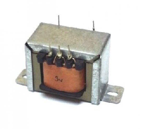

Merhaba. Hocam, söktüğünüz bu trafolar eğer normal (ağır ve eski tipteki) saç nüveli besleme trafolarıysa (4-150 watt besleme trafoları gibi) voltu alçaltan (sekonder) kısmından ayni AC voltajı uygularsanız trafo gücü kaç watt olursa olsun 220 volt AC (primer) kısmından 220 volt veya ona yakın AC voltajı tersine ve yükseltilmiş olarak alırsınız, bu mümkündür, çünkü tüm trafoların genel çalışma prensipleri olarak bu durum gerçekleşir. (resim-1)

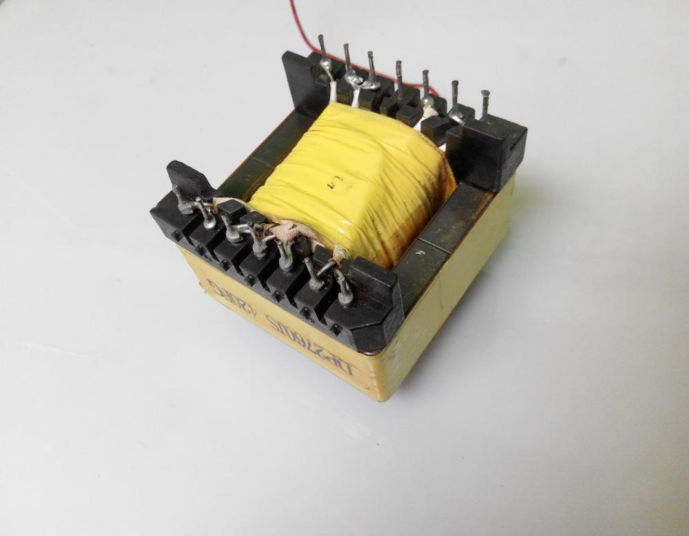

SMPS'li şarj ve güç kaynaklarında kullanılan resim-2 deki trafo ferrit nüveli olup yüksek frekansta anahtarlanarak çalışacağından, hem primer hem sekonder sarımından anahtarlamayla 220 volt AC elde edilmesi bu yüzden mümkün değildir (Resim 2) Primer ve sekonder sarımların sargı direnci çok düşük olup sıfıra çok yakındır, ancak bir SMPS'li PCB'ye bağlanıp bunlar yükseltici ve düşürücü olarak kullanılabilir.
resim - 1 saç nüveli klasik bir trafodur.
resim - 2 ferrit nüveli SMPS trafosudur. Kolay gelsin.
Eki Görüntüle 1275343

Trafo bu:
Merhaba. Resimde yer alan SMPS trafosunu MOSFET'le süren (resimde MOSFET görünmüyor, ancak olması gerekiyor) bir sürücü entegre, transistör, tek hızlı (schootky) diyot, 400 volt elektrolitik kondansatör, vb. bu parçalar SMPS tipli ferrit trafonun kanıtı olan bazı elektronik parçalarıdır. Normal saç nüveli trafolu AC/DC adaptörde ise sadece voltaj düşürücü saç nüveli bir trafo, köprü diyot, elektrolitik kondansatör (sadece doğrultulan voltaja yakın, 12 ise 16-25 volt gibi) regülasyonlu ise regülatör entegresi veya voltaj reg. devresi, olup 400 voltluk elektrolitik bir kondansatörün en öndeki gibi hiç olmaması gerekiyordu. Diğer başka devrelerde SMPS / saç nüveli trafo farkını sizde bu bariz farklarla kolayca ayırt ederek dış görünüş olarak trafoları çok benzese bile kolayca birbirlerinden ayırırsınız. Trafoda yazan 12 volt, 1 A ise bu doğrultmadan sonra SMPS'li güç kaynağının çıkış DC akımının volt ve amper çıkış değeridir. Kolay gelsin.

Evet, yani 220 volt /12 volt dönüşümlü bildiğimiz saç nüveli bir besleme trafosu ise ; AC 12 voltu 12 volt trafo sarımından 12 volt AC olarak verirseniz 220 volt AC olarak sinüs dalga formlu olarak 220 volt trafo sarımından mutlaka çıkar. (Ancak mutlaka 1. resimdeki gibi bir trafo olması gerekiyor) Kolay gelsin.

Benimki SMPS trafosu sanırım. Peki buna ters taraftan akım verirsek ne olur?

Evet, tespit ettiğiniz gibi bir SMPS trafosudur bu trafonuz hocam, sarım sayıları düşük olduğu için 9-12 volt AC veya DC verseniz de diğer tarafından bir voltaj çıkması imkansızdır, çünkü bunlar 26 -30 kilohertz gibi yüksek frekanslarla çok düşük omajlı sarımlarına giren akımlara karşı duyarlıdır, 50 HZ. veya 9-12 volt DC olarak girdiğiniz akımlara karşı çok duyarsızdır. Bu konularda deneme yapmak için 2-3-4 watt' lık küçük bir besleme trafosunu elektronikçilerden satın alabilirsiniz.
