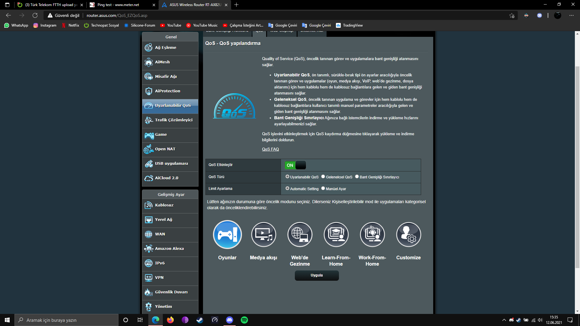

Modem ayarlarım:
QoS kapalı. Opennat'da bazı oyunlar tanımlı.

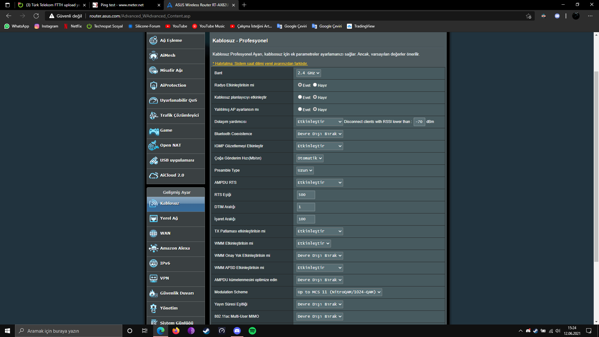

rts eşiği ayarını 2.4 için 500 yaptım bu arada. Gayet de yararını gördüm. Öneririm. Eğer b/g aygıtları yoksa evinde daha da güzel Wi-Fi ayarlamaları yapılabilir. Bende g aygıtını olduğu için mecburen ayarlarımın birçoğu modemin geldiği halinde.

QoS'ta limit ayarlama kısmını otomatik yaptığına emin misin bu arada? Kendin ayarlamandan çok otomatik olup yok sayması daha iyi oluyor.
Ben kablolu bir şekilde bağlanıyom. Ben Wi-Fi ağını ikiye böldüm. 5 GHz ve 2.4 GHz diye önceden 5 GHz çekmeyen yerlere şimdi 5 GHz çekiyor. Benim sorun 8 Mbps upload hızından 6 Mbps verdiğim zaman ping oluyor. Aynı şekilde yarısını verdiğim zamanda.

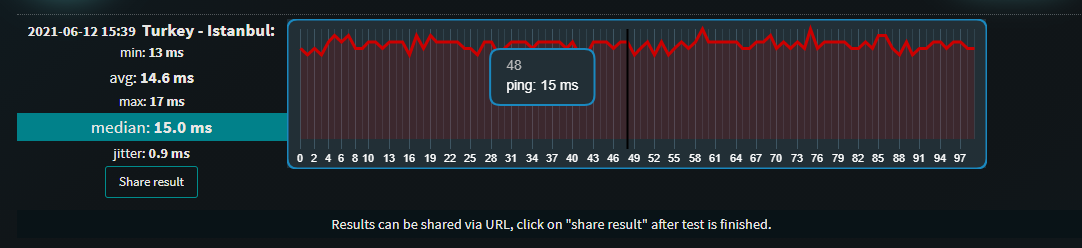

Bu arada bu da benim ping Test'im. (kablosuz 5 GHz)

Ben Comnet kullanıyorum. Bu arada cihazı sıfırladım şimdi. AX82U cihazını sıfırlayınca bu cihaza bir rahatlama geliyor. Sıfırladım ve adaptive QoS açtım sadece. Oyunlar'ı seçtim ama Game Boost seçmedim. En iyi değerlerimi aldım.
@Patrixcs cihazı arayüzden sıfırla. Adaptive QoS aç ama Game Boost'a dokunma. Kablosuz ayarlarımı da yukarıda bahsettiğim şekilde yapmanı şiddetle öneririm.
