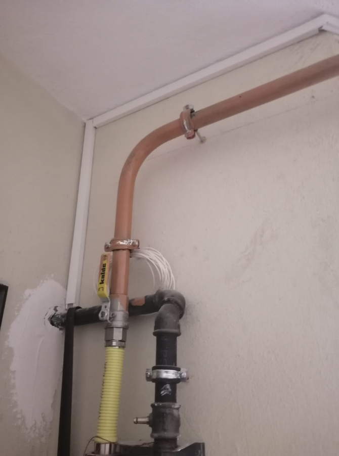

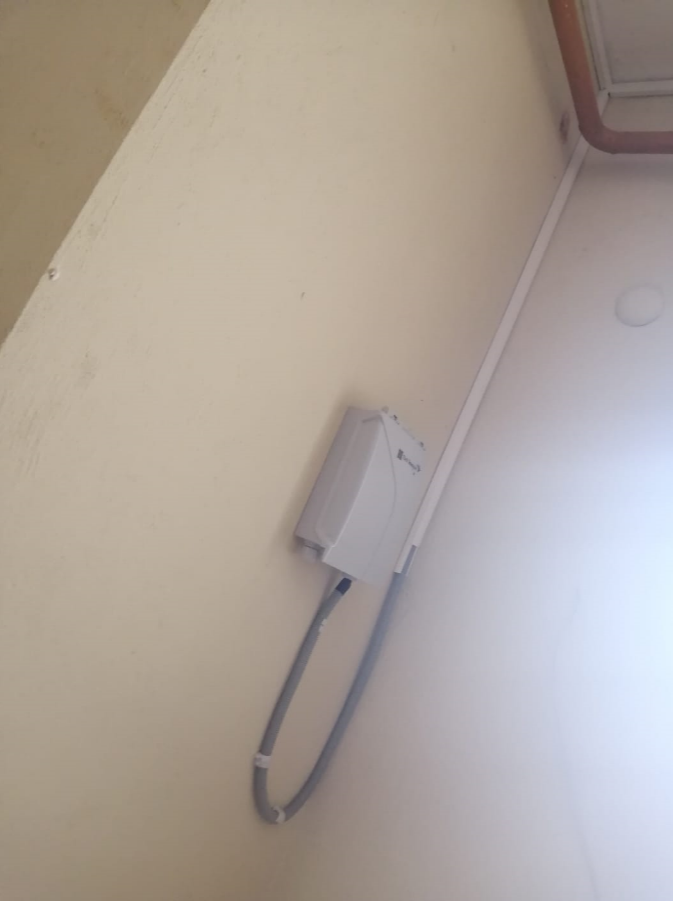

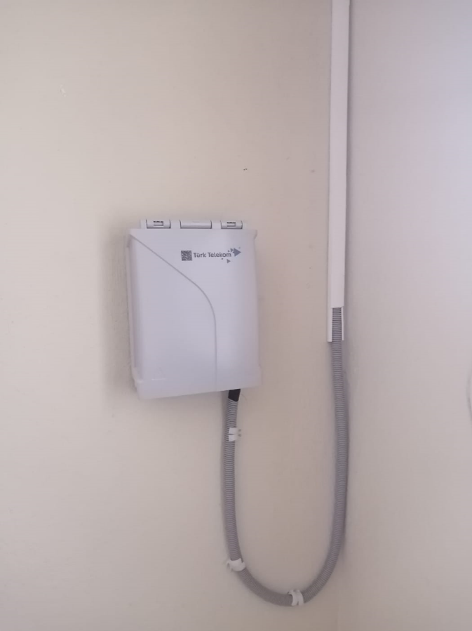

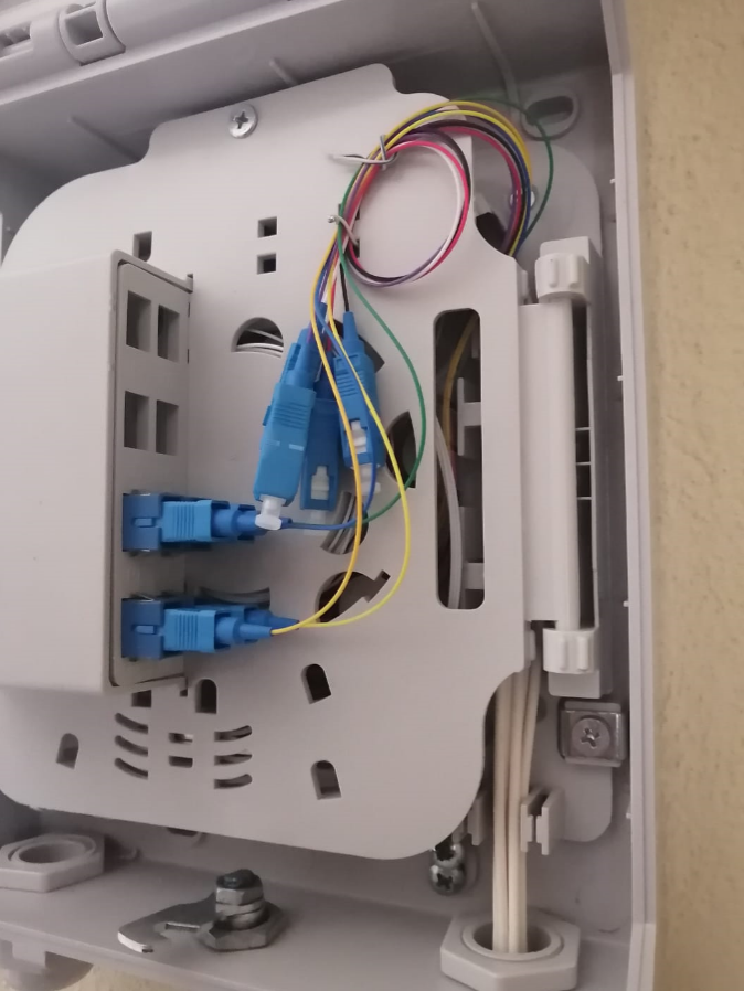

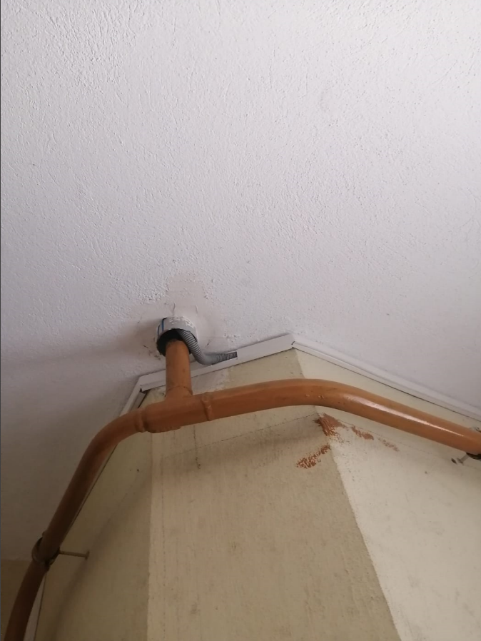

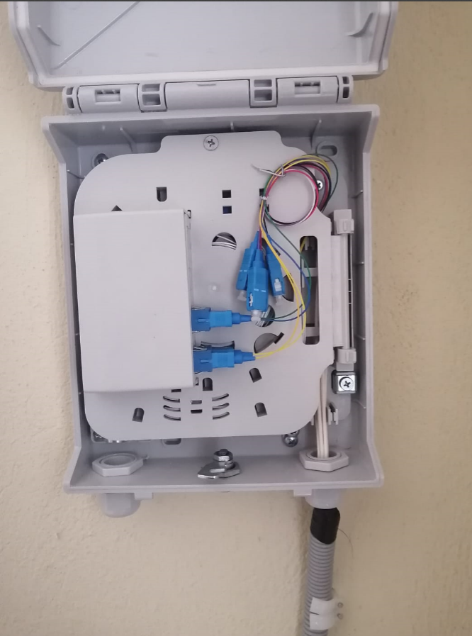

Arkadaşlar merhaba, binamızın yaşı yaklaşık 30 yıllık. Son 20 yılı ADSL / ADSL+2 altyapısını kullanmakta. Geçtiğimiz hafta Türk Telekom ekipleri bir kutu koydular ve daire kapılarının önüne beyaz bir dolama kablo koydular. Benim sorunum ise;
Çoğu foruma baktığımda insanlar, daireye kadar geliyorsa FTTH, binadan mdu ile dairelere dağıtılıyor ise FTTB olduğunu söylüyorlardı.
Fakat kendi dairemdeki kutuya baktığımda, altından turuncu kablo mu veyahut farklı bir renkte kablo mu geliyor anlayamadım. Çünkü kutunun altından giden kablo kapatılmış bir haldeydi.
Bu işlerden anlayan birileri varsa bana yardımcı olabilir mi?
Ve 1 tane daha soru sormak istiyorum;
Bu kutunun içinde bir tane ıl RL değeri ölçülmüş kağıt vardı kağıtta değer ıl = 1.18 RL = 5.57 veya 57.8 dB gibi bir değer yazıyordu. / büyük ihtimal 57.8 yazıyordu /
Bu değerler iyi mi? Bu değerlere göre kaç down up alırım?
// Ve bu değer kağıdını şimdi bulamıyorum bundan 2,3 gün önce vardı. Ya ekipten birileri aldı veya kayboldu bilemiyorum. //
Şimdiden ilgilenen herkese teşekkürler.

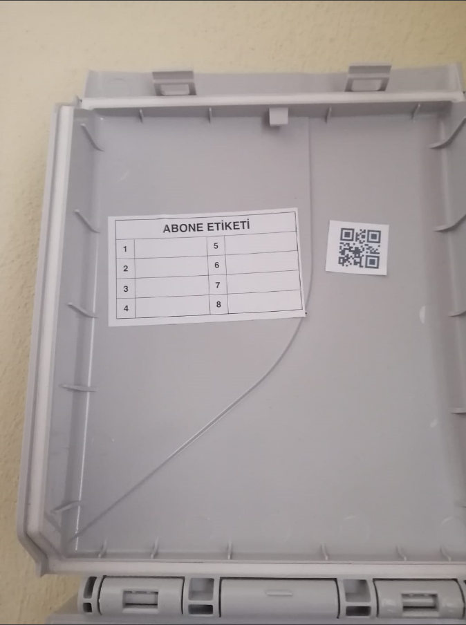

Konulan ve fotoğrafladığınız kutu kesinlikle FTTH (= Eve kadar Fiber) için kullanılan Bina İçi Fiber Sonlandırma ve Dağıtım Kutusudur (=OFDK). Gördüğüm kadarıyla dairelerin kapısına kadar bu kutudan dahili tesisat fiber kablolar (=OBK) çekilmiş. Ancak dışarıdan gelen (yaniTelekom'un getireceği) fiber kablo (turuncu da olabilir, siyah ya da gri de ama en azından serçe parmak kalınlığında ve sertçe bir kablo olmalı...) ortada yok. Ayrıca "dairenizdeki bir kutudan" bahsediyorsunuz da bu nedir? Bir fotosu var mı?
Binanızda kaç daire vardır?
Ofdk koyulmuş, altyapı FTTH.

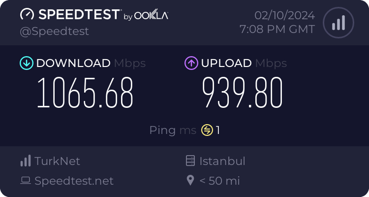

Speedtest'de 980 gören var mı acaba?
T.T'nin bağlı olan OLT'de eğerki ffp, yani yazılımsal olarak gigabite koyduğu tanımlama var ise, birde zaten ONT'deki port 1G desteklediği için ve yine ONT üzerinde genel ayarlama yapılmaz ise (bütün ayarlar default) 970mbps geçmek imkankız olur.
Ama eğer OLT üzerinde herhangi bir ffp yok ise, (Çoğu bölgede artık tanımlama yok) ONT üzerinde plb (güç) kısılırsa, 980'e kadar gelebilir fakat kesin değil.
Misal, Senin çinden alacağın ONT'de portlar 2.5gigabit olacağı için, bölgende de OLT bazlı kısıtlama olmayacağı için (çok az bölgede OLT kısıtlaması var) Her türlü 980'i geçeceksin. Senin tek yapman gereken OLT'ye hem sn, hemde fpp (yazılımsal) olarak kaydettirmen.
Misal; Türknet gigafiber kullanan bir arkadaş, 2.5g portlu ONT ile aldığı sonuç;

Merhaba cevap için teşekkür ederim. Binamızda 8 daire bulunmakta. Doğal gaz işlemleri bittikten sonra yapıldı bu fiber olayları. Bildiğime göre doğal gaz borularının yanından turuncu kablo ile çekilmiş deniliyor. Ortada olmayan o kablo sonradan da gelebilir veya bi şekil o kutunun altındaki sarmalanmış kabloya ekte yapmış olabilirler hiç bi fikrim yok
