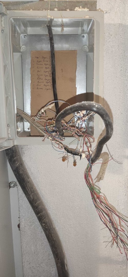

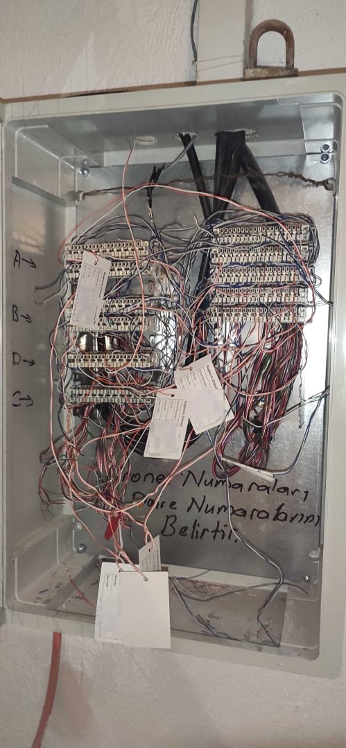

TürkNet 100Mbps paketini kullanıyorum. Bina site içerisinde ve yanımızdaki finada TürkTelekom'un Fiber T11 kutusu var. VDSL2+ hizmeti alıyorum. Bu kutudan her yere bakır kablo dağılıyor ve 2 yerde ek yapılmış (Sitenin ankastresi ve bizim binadaki ankastre) ve bu bakır kabloların kalitesinden şüpheleniyorum. Bina yılı 2011.

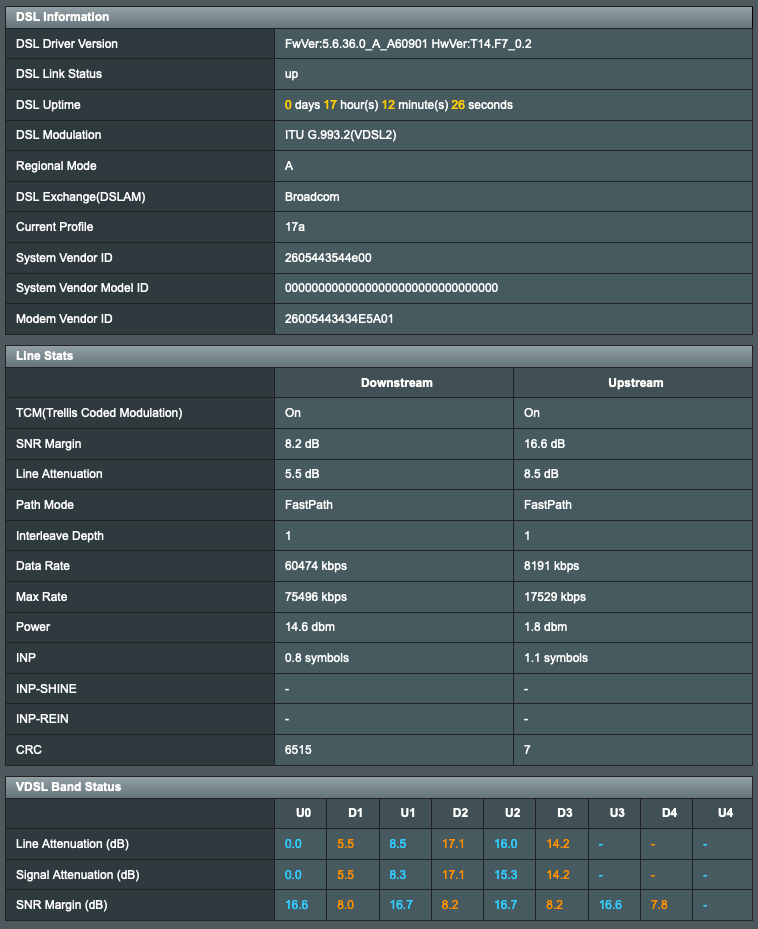

Hız Testi Nasıl Yapılır konusunu takip ederek hız testi yaptığımda ve Online İşlemler'deki Teknik Bilgiler sayfasından da kontrol ettiğimde 50Mbps hız aldığımı görüyorum. Fakat oyunlarda çok fazla paket drop ve ping sorunu oluyor. Stabil bir şekilde aynı hızı alamıyorum.
Binalar arası kabloları toprak altından taşıyan 10M uzunluğunda boru hattı mevcut. Bu bakır kablolar, yüksek akım geçen binanın ana elektrik kablosu ile yan yana 10M boyunca ilerliyor. (Resim Aşağıda)
Modem Değerleri:
Siteden Diğer Bloklara Dağıtım Yapan Ankastre Kutusu:
Bizim Binadaki Ankastre Kutusu:
10M Boyunca Yan Yana İlerleyen Telefon ve Elektrik Hattı Borusu: (Noise oluşacağını düşündüğüm kısım)
1. Hat değerlerim normal mi?
2. CAT6/7 kablo alıp hiç ek yapmadan direkt modeme RJ11 ile bağlamak hat değerlerini iyileştirir mi? Ne kadar iyileştirir?

4. Elektrikçi ek ve kırma dökme yapmadan daireye kadar çıkarabilir mi?

1- Hat değerleri kesinlikle kötü, CRC uçmuş.
2- Evet mutlaka pozitif bir katkısı olur.
3- Türk Telekom'a ölçüm yaptırmak iyi bir fikir, ilk önce kendi binanızdan dairenize olana bakın.
4- Bu son derece binaya bağlı bir olay, eski kablonun yerine çekmeleri çok zor ama, yeni kablo olarak merdiven boşluğu vb. yerlerden geçirirler.
CAT7 kablo almayın, iyi bir CAT6 kafidir, Amazondan UGREEN kablolara bakabilirsiniz kabloların dış koruması ve performansı harika ama hat kablosu olarak kullanacağınız için slim almayın, normal kablo alın.

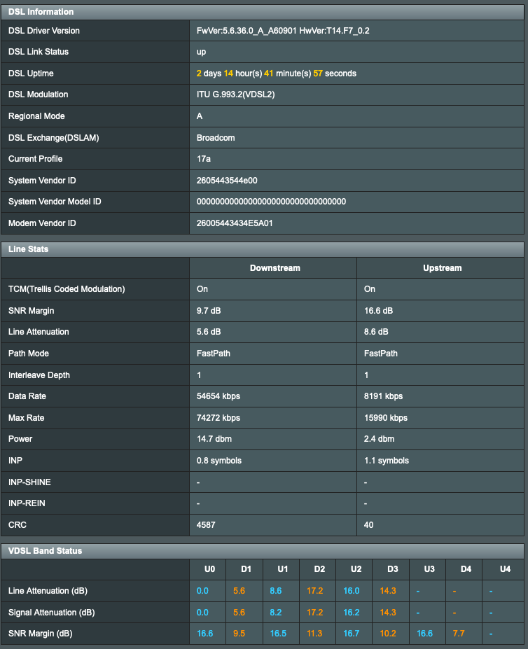

TürkNet'e sorunu yazdığımda bana bu şekilde dönüş yaptılar: "Türk Telekom saha ekibi tarafından saha dolabından ankastreye kadar olan bölümü kontrol edildiğini ve arızanızın giderildiğini". Fakat ben gelen giden kimseyi görmedim maalesef. Arıza giderildikten sonra modem reset sonrası yeni hat değerleri daha da kötüleşti gibi. Hat değerlerinin detaylı analizi için nasıl bir dönüş yapmam gerekiyor?
