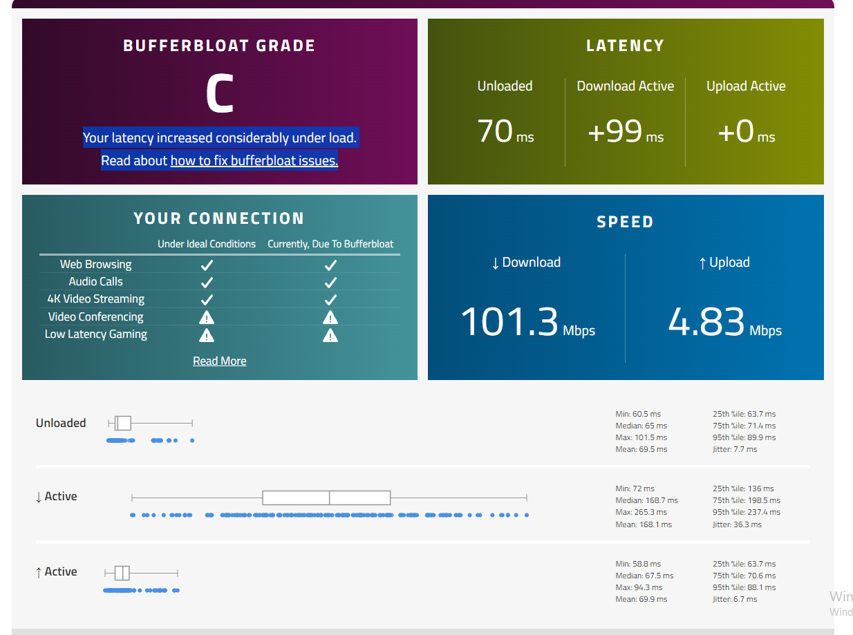

Türksat çöpnet sonuçları cayma bedelsiz çıkarmıyorlar.
C kalite sonuç 144 download latency normalmiş onlara göre :D
Nasıl bir yol izlemeliyim? Bilgilendiren arkadaşlara teşekkür ederim.

Belki zor yoldan bir çözüm olacak ama kalite QoS a sahip veya SQM kullanabileceğiniz bir router almanızı tavsiye edebilirim. SQM ile a veya a+ plus alırsınız. AMA gerçekten ihtiyacınız var mı? Eviniz de veya iş yerinizde çok fazla kullanıcı ve bandwithinizi gerçekten sonuna kadar sömürüyor musunuz? Eğer evdeki kullanıcı sayısı az veya tek başınıza oyun oynarken bufferbloat için endişe duyuyorsanız bence bu gereksiz. Ama evde bir sürü kişi video izliyor ve siz bir taraftan oyun oynuyorsaniz evet QoS veya SQM işinize yarayacaktır. SQM için Openwrt yükleyebildiğiniz bir router almalısınız...

Gayet güzel bu arada. Butterfload'ın sebebi TurkNet değil hattınız ve bina içi kablolamanızdır.
Şimdi gördüm, Ping'in biraz yüksek bunada bir şey yapamazsın ISS ile alakalı.
Belki zor yoldan bir çözüm olacak ama kalite QoS'a sahip veya SQM kullanabileceğiniz bir router almanızı tavsiye edebilirim. SQM ile a veya a+ Plus alırsınız. Ama gerçekten ihtiyacınız var mı? Eviniz de veya iş yerinizde çok fazla kullanıcı ve bandwithinizi gerçekten sonuna kadar sömürüyor musunuz? Eğer evdeki kullanıcı sayısı az veya tek başınıza oyun oynarken bufferbloat için endişe duyuyorsanız bence bu gereksiz. Ama evde bir sürü kişi video izliyor ve siz bir taraftan oyun oynuyorsaniz evet QoS veya SQM işinize yarayacaktır. SQM için OpenWrt yükleyebildiğiniz bir router almalısınız...
YouTube'da 720p canlı yayında donuyor sitelere geç giriyor yani temel fonksiyonları bile düzgün çalışmıyor.
Aynen gayet güzel puahahahha
35 megabit Superonline daha az ping yapıyordu ve daha hızlıydı keşke TurkNet'e geçiş yapsaydım taşındığımız zaman.
Bufferbloat un kablolama ile ilgili olduğunu ilk defa duyuyorum.
Butterfload SNR margin değeriniz ile alakalıdır, bu da hattınız ve bina içi kablolama ile alakalı. Kablolar ne kadar eski ve uzun, hat ne kadar uzak ise SNR margin değeriniz o kadar düşük olur. Düşük SNR margin değeride CRC hatası ve kötü stabilite demektir. Butterfload bu oluyor zaten.
Aynen gayet güzel puahahahha.
Speedtest sonuçlarında pingin 8, indirme hızın 93 olarak gözüküyor buraya kadar bir sorun yok, sen sitelerde geç açılma gibi sorunlar yaşıyorsan bu verilere rağmen ya sitenin sunucuları çok dolu ya da tarayıcın ile alakalı, burada komik olan sizsiniz asıl. Butterfload testindede C kötü bir değer değil fakat pingin 70 gözüküyor, ne yapalım geç o zaman istediğin firmaya yapabileceğin bir şey yok.
Speedtest sonuçlarında downloand latency 144.
Ayrıca SNR margin değeri de rezalet o sonucu atmadım IP adresim yazıyor diye.
Ne komik adamsın be YouTube Twitter PUBG Mobile bunların sunucuları 7/24 çok dolu puahahhaha. C kötü bir değer a veya b olmalı en az. Ben benzer deneyimleri yaşayan kullanıcılara sormuştum soruları sen başta TurkNet diye atladın.
