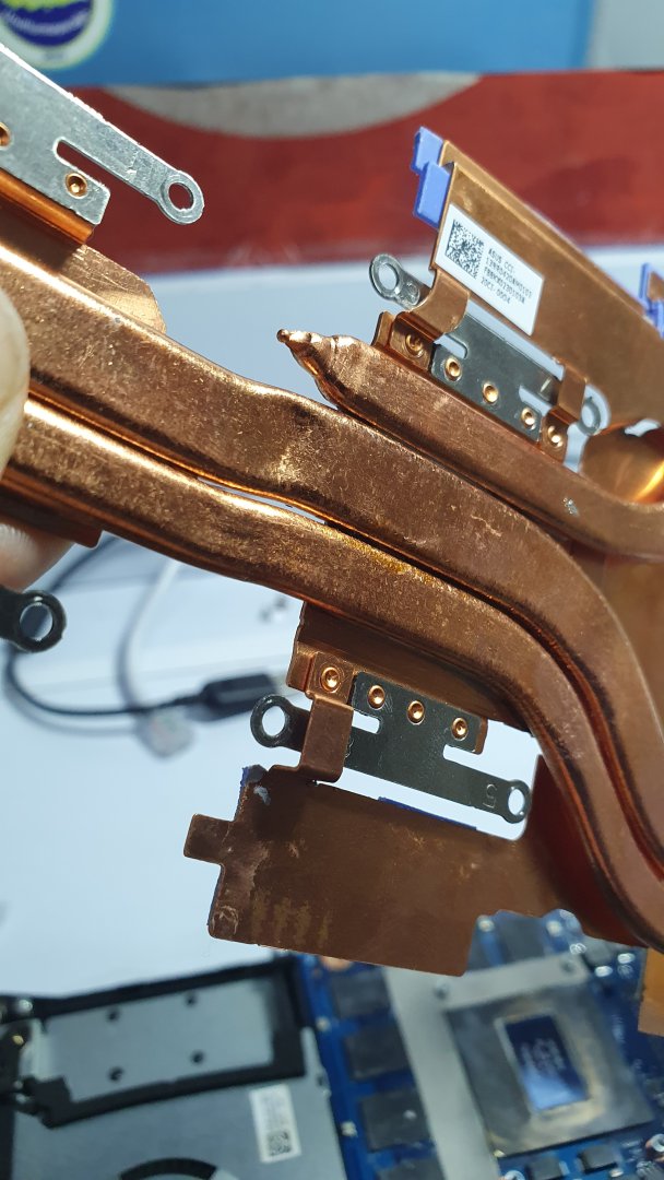

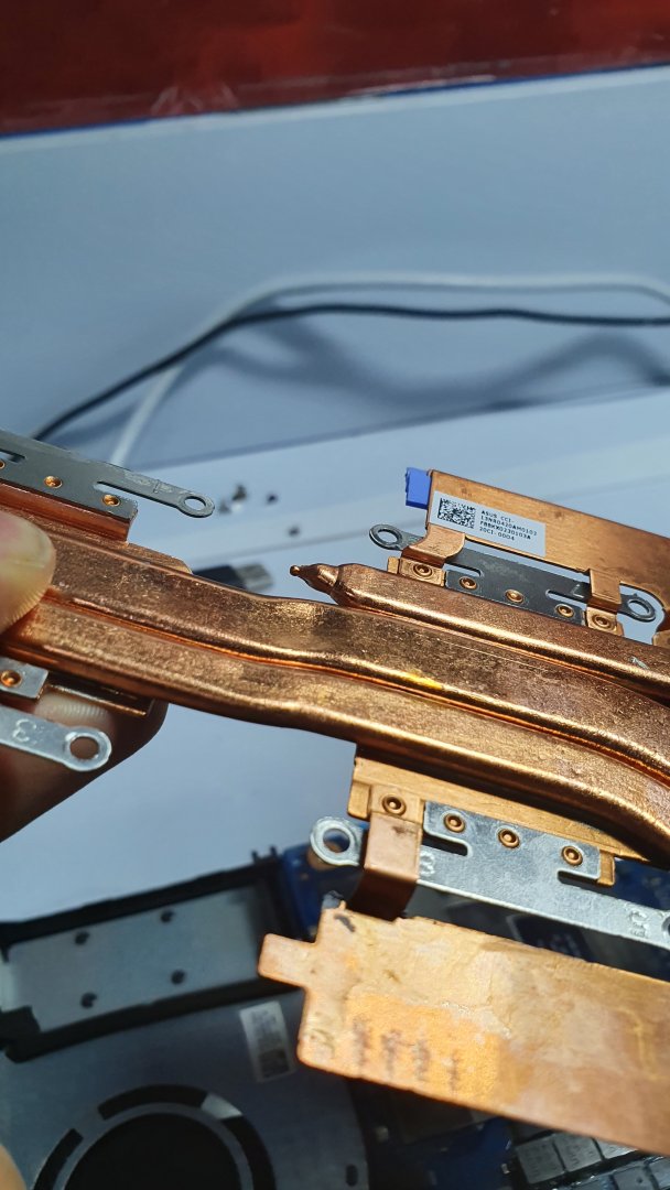

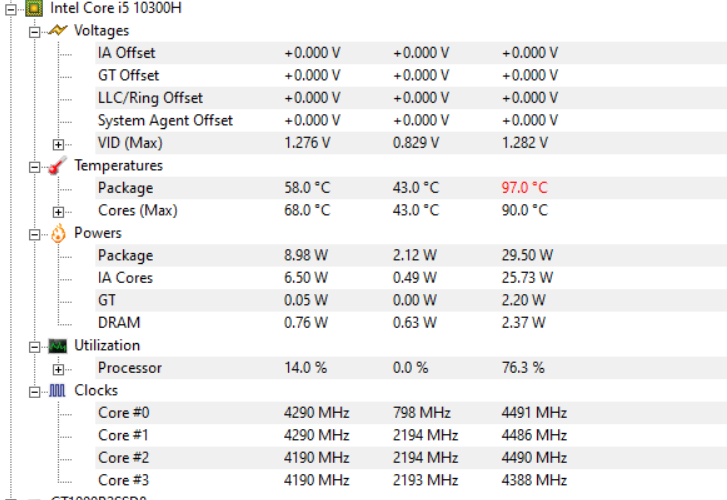

ASUS TUF F15 serisi i5 10300 işlemcili GTX1660 Ti ekran kartlı laptopu geçenlerde ikinci el olarak aldım. En yüksek ayarlarda NFS Heat, GTA V, PES 21 gibi oyunlarda ekran kartı 85-86 işlemci ise 95-96 dereceyi görüyordu sabit olarak. FurMark sonucunda 79 derece oluyordu ve skoru gayet iyiydi yine de. Macunun kuruduğunu düşünüp Cooler Master'ın maker modelini aldım cidden de kurumuştu üstündeki. Ve ekran kartı RAM'lerinin üstünde termal pad yerine koyu bir macun sürülmüştü (ilk ben açtım). Yeni macunu sürdükten sonra yine pek bir şey fark etmedi 3 fan çıkışı da adeta yanıyordu işlemci 85-95 orası oynamaya başlamıştı sadece ekran kartı yine aynıydı. Bugün ekran kartı RAM'lerin üzerine aldığım termal padler geldiği için tekrar açıp macuna da bir miktar ekleme yaptım sürüşüm gayet iyiydi. Bakır borunun sağ tarafı bir miktar havada gibi duruyordu ve yerine tam oturmuyordu ben de orayı eğip düzeltmek istedim ve fotoğraflarda görünen boruda bir göçme meydana geldi zorlamadığım halde. Sıcaklık yine aynı olunca kapağı bakırı kontrol etmek için geri açtım. Maker model macun bitti evde 20 liraya satılan o sarı termal macundan vardı ondan sürmek zorunda kaldım şu an işlemci 99 ekran kartı 92'leri görüyor buna rağmen fanlardan eski sıcaklık çıkmıyor ve bu sahte macunu sürdüğüm için de borudan mı macundan mı kaynaklı bir sorun var anlayamıyorum kafayı yemek üzereyim. Boruyu çıkarıp bir ucundan fön makinesiyle ısı verdiğim zaman her bir yanı el değmeyecek kadar ısınıyor yani ısıyı iletiyor. Cooler Master'ın macunu sahte veya tarihi mi geçmişti de bu sıcaklıkları o da düşüremedi? Şu an bakırın ısınabilme yetisi olmasına rağmen fanların gereken sıcağı veremeyişi çakma macundan mıdır? Genel olarak tüm bunlara fotoğraflara bakılınca boruda sıkıntı var denilebilir mi? Boruda sıkıntı yoksa bana piyasadaki en kaliteli termal macunu önerir misiniz?
Not: En yüksek ayarlarda oynama diyecekler için diyorum. En düşük ayarlara da çeksem 3-5 derece fark ediyordu. MSI Afterburner açık oyun oynuyordum ve ekran kartı 1800MHz'lere sanırım kendini overclokluyordu ben sıfıra indirdiğim halde.
Şu an çakma macun varken laptopu açıp sonradan prize takınca sıcaklıklar.

Bakır boruyu eğip aradaki boşluğu aldıktan sonraki hali. Şu an bakır işlemciye ekran kartına ve kendi yerine tam oturuyor. (ısıyı iletiyor)

Bakır soğutucu levhaların içerisinde soğutmayı ısı alışverişini daha hızlı yapabilmesi açışından dolayı gaz oluyor. Bu yamukluk ile orada daralma veya delinme oldu ise görevini tam olarak yerine getiremeyecektir.
Bi daralma evet var ama delinme görünmüyor. Öyle bir durum olsaydı fön makinesinden çok kısa süre çıkan havayla bile tamamı ısınabilir miydi bakırın? Yani sorun macunda değil de bakırda mıdır sizce?
Macunun ince bir şekilde az sürülmesi lazım. Macun fazla ise de işe yaramıyor. Delinme yoksa bir sorun olmaz.

İşe yaramadı. Performans modu 40fps whisper açıkken yine 85 üstüne çıkıyor ekran kartı. Çakma macun var üstünde 3-4 yıllıktır en az ondan mıdır bu durum borudan mıdır sence? Borudan değilse iyi bir macun önerir misin?
Şu anki macun da dediğiniz gibi sürülü. En az 3-4 yıllık simli gibi olan sarı macunlardan. Mecbur bunu sürmek durumunda kaldım. Borunun o kısmını başka açıdan atayım bi bakın isterseniz. Bi şekilde kaçak olsa belli olmaz mıydı? Gözle görülür bir çatlak delinme yok ve üst kısmında bu göçük sadece altı düz. Bu dediğim macunla böyle sıcaklık sorunları yaşamam normal midir? 90 derecede çalışıyor ama 70 derece gibi hava çıkıyor fanlardan. Eğer boruda sıkıntı yok şu anki sorun o macundan diyorsanız iyi bi macun önerir misiniz lütfen

Thermal Grizzly Kryonaut ve Arctic marka termal pad aldım gelmesini bekliyorum çarşamba elimde olacak. İşlemci 90 civarıyken bakır borunun her yeri aynı sıcaklıkta açıp özellikle kontrol ettim. Parmağımı 2-3 saniyeden fazla tutamadım fanın olduğu yerlerde bile. Macun çözecek gibi herhalde.
