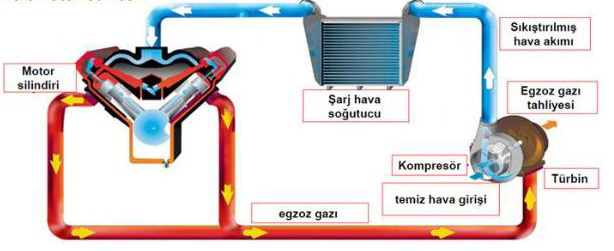

1-) Turboşarj sistemi yada Turbo. Araçtaki motordan daha yüksek güç veya tork elde etmek için kullanılan aşırı besleme sistemlerinden birisidir. Motora daha fazla hava sokuşturarak yanmayı daha kuvvetli hale getirir ve güç ile tork artar. (Tork çevirme kuvveti demektir bir aracın torku ne kadar yüksekse o kadar rahat devirlenir ve yokuş tırmanır). Turbo 2 bölümlüdür, bir bölümün dönmesi ile diğer bölümde hareket alır. Egsoz gazının çevirdiği bölüm temiz hava verecek bölümü harekete geçirir. Bahsettiğim 2 taraflı bölümü resimde görebilirsiniz bu 2 pervane birer salyangoz şekli ile kombine edilir. Bir taraf atık gazdan hareketlenirken öteki taraf temiz hava üflemek üzere hareket alır.
2-) Çalışma prensibi : Turboşarj motorun egsoz gazı ( atık gaz ) ile çalışan verimli bir sistemdir. Turbonun verimi diğer aşırı beslemelerden burada avantajlı olarak öne çıkar. Çünkü herhangi bir aksamdan güç çalmaz. Tamamiyle boşa giden enerjiden alarak verimi artırır. Motordan çıkan hava turbonun egsoz gazı alma bölgesine gider ve pervaneyi hareketlendirir. Egsoz gazından gelen pervane hareketlenince temiz hava kompresörü de motora hava yollamaya başlar. Şöyle bir sıkıntı ile karşılaşılır ki egsoz gazı yakılıp gönderildiğinden dolayı çok sıcaktır ve dönen pervaneninde belli sürtünmesinden dolayı yüksek miktarda sıcaklık oluşur. Bu sıcaklıktan dolayı turbo akkor hale gelir. Turbodan giden havada buna bağlı çok sıcak olacağından motora giden havada sıcak olur ve verimi düşer. Motora giren hava ne kadar soğuk olursa yanma o kadar şiddetli olur. Sıcak havayı soğutmak için İntercooler ( ara soğutucu ) kullanılır. Pasif şekilde olan intercooler genellikle havayı soğutmaya yeter ve verimi yükseltir. Böylece motorun silindirine soğuk ve daha fazla hava yollayabilirsiniz. Akabinde performans artar.
