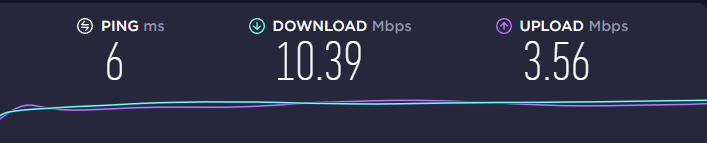

Merhaba, bugün TurkNet'ten Turkcell fiber internete geçtim. Modem olarak Superonline Wi-Fi 6 model takıldı. Çalışanlar bu modemin 500 metrekare alanda çok iyi çektiğini söylediler. Az önce modeme 15-20 metre uzaktaki laptopumla hızı test ettim ve sonuçlar şöyle:
Modemin yanında test ettiğimde ise hız 110'larda çıkıyor. Sizce bu sıkıntı oda uzaklığından mı yoksa belirli bir zaman sonra düzelir mi?
(Not: Aldığım paket 50Mbps internet ve TV+)
Laptopla test ettiğiniz aynı yerden bir de başka bir cihaz ile test eder misiniz belki sorun laptopdadır.
Peki testi o mesafeden 2.4G ile mi yaptınız 5G ile mi?
Modem üzerinden 2 kanalı ayırın ve 20 metreden 2.4G ile test edin kendi kendine yapması kesin bir sonuç vermez. Eğer 20 metrede 5G bağlı ise bu sonucu almanız normal fakat 20 metrede 2.4G ile en az %60'ını alabilmeniz gerekli.
Modeminizin markası nedir?
Bu videoda anlattığı şekilde 2.4G ve 5G ayar bölümüne gelin(temel ayarlar olacak). Daha sonra oradan 2 hattıda oluşturun ve isimlerinin sonuna 2.4G olanın 2.4G ve 5G olanında 5G olacak şekilde yazınki karışmasın sonra ise 2 kanaldan da test edin.
