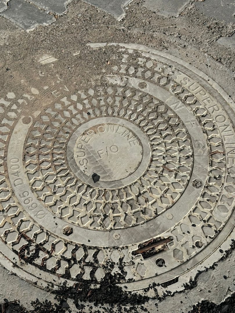

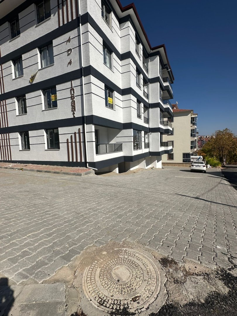

İnternet sağlayıcı derken bahsettiğim şey şu logar kapağına benzeyen şey. Buradan apartman girişine kablo çekilip bir kutu yerleştirilecek daha sonrası zaten daireye internet kablosu çekilmesi.
Evet internet sağlayıcısı Turkcell Superonline.
Bina iskanı 1 sene önce alınmış 0 bina evet. Ancak yapı yönetmeliğine uygun her daireye fiber kablosu çekildi mi emin değilim. Biraz sorunlu bir müteahhit ondan beklentim çok az.
Türk Telekom ekiplerini bekliyorum eğer onlar da benzer şeyler söylerlerse mecbur yerel internet çözümlerine bakacağım.
Logar kapağına benzeyen şey ve apartman arasındaki mesafe de görselde gözüktüğü gibidir.

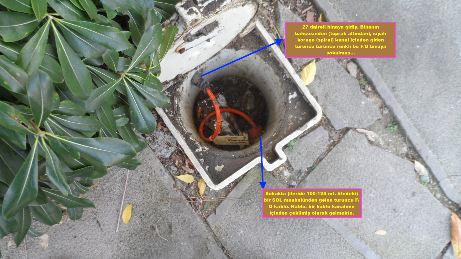

Evet, SOL'un bina dışında (yakınında) kaldırıma gömdüğü Tip-25 kutunun içi böye (ekli foto...). Yani içinde MUFA benzeri bir donanım yok. Sokakta 100-125 mt. ilerideki bir SOL menholünden buraya bağlantı çekilmiş, asfalt üzerinde kazı izleri hale belirgin... Demek ki o menhol altında bir MUFA var. Zaten aynı güzergahta (neredeyse ip ipe dizilmiş gibi) benim saydığım 4 menhol var (bir tanesi bizim sitenin girişinde) ve bunlardan SOL'un pintilik yapmadan kullandığı 2 ya da 3'lü multi-duct denilen kablo kanalları geçiyor. Menhol'deki MUFA'dan fotodaki Tip-25'e de herhalde 4 core'lu olan turuncu bir F/O geliyor ama bu kablo herhangi bir bölünmeye uğramadan doğrudan binaya gidiyor.

Fotoğraf için teşekkürler. Evet dediğiniz gibi Mustafa abi, Tip 25 yeraltı odasına gelen kablo (4-6 corelik FOY'a benziyor) bölünmüyor, herhangi bir çoklayıcı unsuru yok. Kanal üzerinden binadaki BASK'a direkt gidiyor olmalı. Diğer Menhol odasındaki MUFA'dan, rota'yı aynen takip ediyor ve buraya (Tip 25'e) geliyor. Yani bu tip 25 odası Bina-Rota-Mufa arasındaki ara bir bölüm gibi. Farklı bir topoloji. Benim sadece bildiğim BASK to BASK (Tren vangonları ismini koymuştum ben :D) şeklindeydi. Sayenizde SOL'ün tip 25 yeraltı odasını ve başka bir topoloji unsurunu görmüş olduk.
