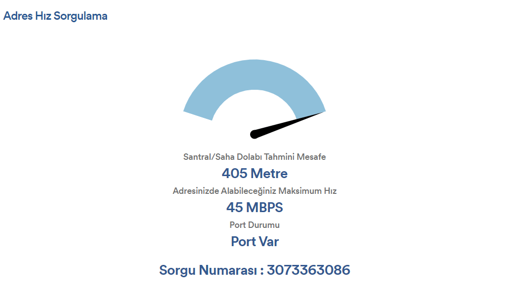

NetSpeed'den altyapı sorgusu yapınca kaç metre çıkıyor? İç tesisat ne halde? Değerler kötü.
Eki Görüntüle 791293
İç tesisatım ne halde bilmiyorum yeni taşındığımızda apartmana kabloyu yeni çekmişti elektrikçi.

Şuanki değerlerim böyle şuan ama 7mbps kullanıyorum hala 35mbps alamaz mıyım bu değerlerle ?
İç tesisatımı yenilersem 35mbps değerlerine yaklaşabilir miyim ?
