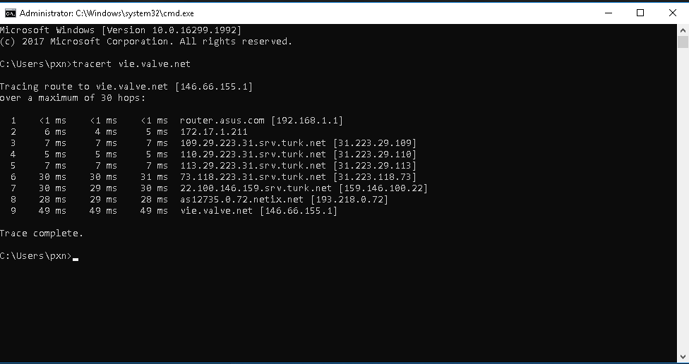

7 hopda ulaşıyor toplamda yani 71 ms çok yüksek gibime geldi. Bunu yarın issle görüşecem yönlendirmeyi kontrol etsinler
Biraz yüksek evet. Hattınız interleaved moddaysa o da etkiler. Arayüze bakın.
29-30 ms normalin üstünde sayılabilir. 22-23 ms almanız normal olurdu. Ayrıyetten İstanbul harici şehirlere olan pinginiz genelde mutlaka yüksek çıkar. Çünkü evinizden çıkan bağlantı direkt olarak İstanbul yönlendirmeli. Mesela Elazığ dibinizde olmasına rağmen ping atsanız İstanbuldan yönlendirmeli olarak Elazığ'a gider ve ping değeri Kayseri'den daha da yüksek çıkar. Bu dert edilebilecek bir şey mi? Bence hayır. Oynadığınız oyunun sunucusu İstanbul dışı şehirlerde ise (ki hiçbir oyunun official sunucusu değil) o zaman etkilenirsiniz.

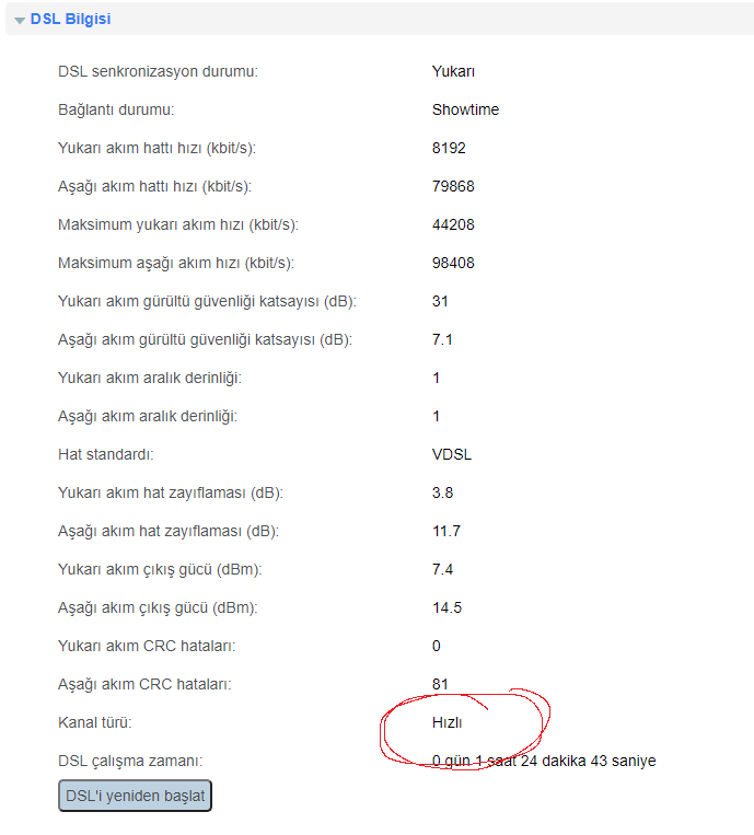

Bu moda modem arayüzünden nereden bakacağım.
xDSL istatistikleri gibi bir şey yazar. Oradaki "ms" değeri ya da "path mode" gibi bir şey yazar, oradaki değerler 0 ya da fastpath yazması gerek.
Demek istediğin galiba kanal türü hızlı yazıyor yani Fast ama bu mu bilmiyorum.

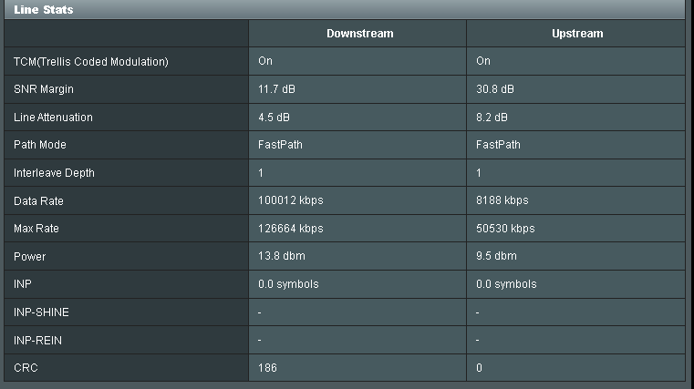

Ping değeri benim için çok önemli diğer netimde böyle yüksek ping sorunu yoktu bir sorun var araştırıyorum bir şekilde çözeceğim artık.
    47,3 KB · Görüntüleme: 53
TurkNet'in yurt dışı çıkışları biraz kötü. GIBIRNet (Comnet'den peering yapıyor) daha düşük yurt dışı pingleri veriyordu. Ama aradaki 5-6 ms fark bence hizmet stabilitesi için değmez.
Benim önerim, TurkNet'e destek kaydı açıp durumunu detaylıca anlatmanız, sorununuz çözülmezse firma değiştirmeniz olur.
