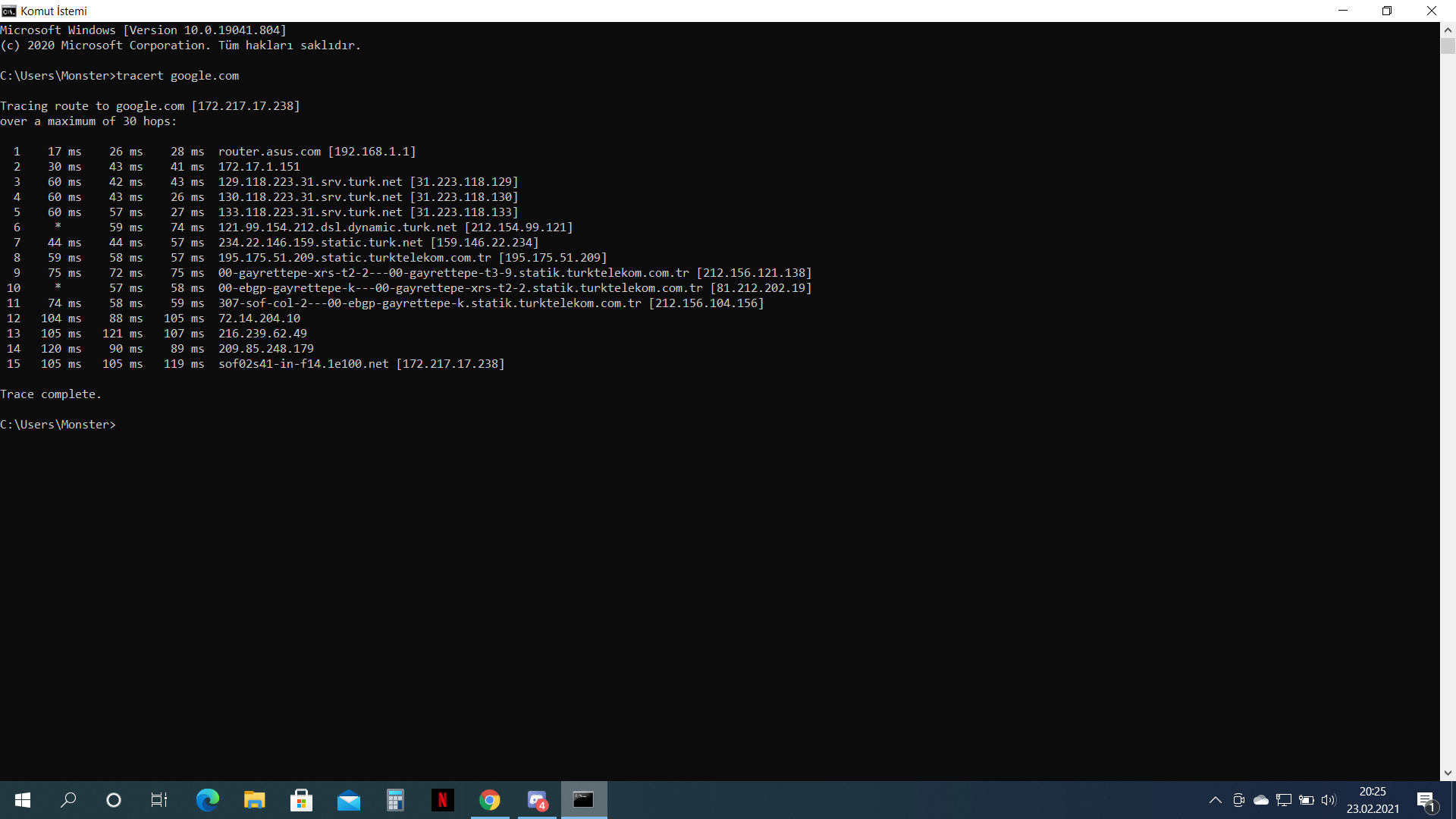

Arkadaşlar merhaba, Tom Clancy's Rainbow Six: Siege'de ping sorunu yaşıyorum. Normalde alınan değerler 40-70 arası ortalama lakin benim pingim kablolu veya kablosuz hiç değişmeksizin 100-120 arası. İnternet sağlayıcım TurkNet, tracert testi istedi, ben de attım lakin şöyle bir sıkıntı gördüm: Bilgisayarımdan routera giden internet normalde 1 ms gibi bir sürede gidiyor lakin benimki 14-24 arası değişiyor. Görselini de yükleyeceğim. Bir yardımcı olursanız, nasıl düşürürüm bu değeri?

İlk hopta da sıkıntı var sizde. İlk hop, yani bilgisayar/telefondan modeme atılan ping 1 1 1 ms olmalı iken sizde 17 26 28 ms. Kablosuz mu bağlanıyorsunuz? Kablosuz bağlanıyorsanız kullandığınız WiFi çözümü çok kötü. Kablolu mu bağlanıyorsunuz? Kablolu bağlanıyorsanız modemde ya da ethernet kartınızda sıkıntı mevcut, değiştirmeniz gerek.
İlk hoptaki sıkıntıya Turknet veya başka bir ISS hiçbir şey yapamaz. İlk hop tamamen sizin modeme/routera attığınız pingdir. Orada sıkıntı varsa zincirleme olarak her yerde sorun olur doğal olarak.
Direkt ISS'yi suçlamadan önce bir bakmak ve araştırmak lazım. Kaynağı ne olabilir diye.

Evet dediğiniz gibi benden olduğunu biliyorum problemin ayrıca şikayet etmiyorum zaten oyundaki ping önemli değil de pc den routera 1 ms de gitmesi gerekirken gitmiyor kablo 3 tane kablo denedim hiç düşmedi modemin yanında kurdum 14 falan oldu ilk değer. Modemimden kaynaklı desem daha 2 yıl olmamıştır türkneti alırken modem adsl olduğu işin asus ac51 vdsl almıştım
Arkadaşlar router kullanmıyorum ve TTNET'in zamanında hattı alana yanında verdiği modemi kullanıyorum modem önünden geçilince internetimiz gidiyor eğer ki iyi bir modem ve router alırsam değerlerim ne olur 35 MB download 5.75 MB Upload'ım var evdeki internet ile orta halli Online oyunlarda idare eder bir değerler var.
