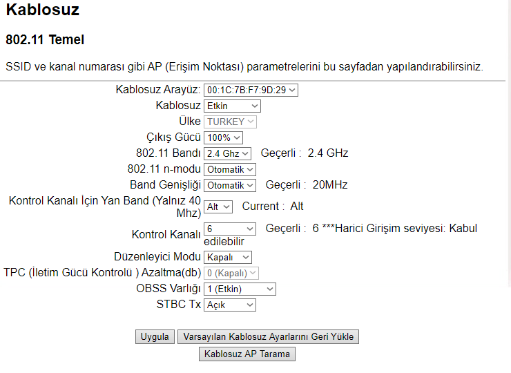

  4. "Şu WiFi kanalını seç daha iyi" dediğiniz var mı? Çünkü bazı kanallarda SNR ve ne olduğunu bilmediğim "Güç" değeri farklı. Varsayılan kanal 1'di ben 6 yapmıştım.

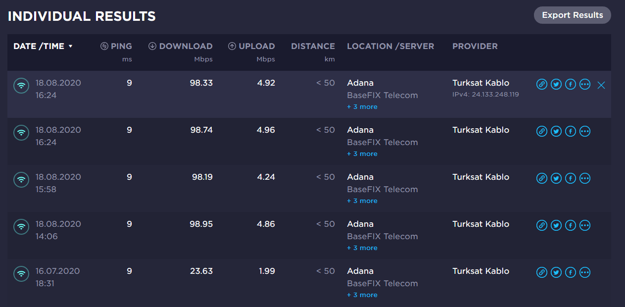

Speedtest sonuçları:
Eki Görüntüle 642811

CS pek oynamadığım için dereceli Ping değerlerini hatırlamıyorum. Az önce Basit eğlence girdim 90-100ms ping vardı. Ölüm maçında ise skor tablosunda 75ms, net_graph kodu ile çıkan grafikte 85ms ping vardı. Rainbow Six Siege oynarken 65-70 arasında ping alıyorum. En son LoL oynadığımda 35ms görmüştüm büyük ihtimalle değişmemiştir.

Bu arada az önce Kablosuz AP tarama yaptım onun sonuçlarını da atabilirim ama sanırım akşam 19.00 gibi tarama yapmak daha sağlıklı olur. Bugün tekrar hat değerlerine baktım ve bazıları değişmişti mesela Downstream kanalında düzeltilebilir tablolar değerleri farklı ama ne ifade ediyor bilmiyorum. Kablosuz ayarlarında ise 802.11n modu otomatikte, düzenleyici modu diye bir ayar var oradan 802.11d ve h yapabiliyorum ama sanırım en iyisi n oluyor net bir bilgi bulamasam da.
