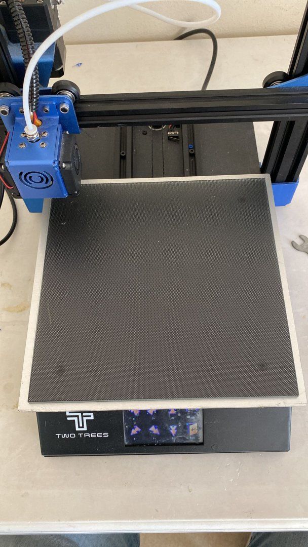

Merhaba arkadaşlar, two trees bluer yazıcım var manyetik tabla yıprandığı için internetten cam tabla aldım. Standart tabla ölçücü 235mm*235mm ancak ben 220mm*220mm tabla aldım. Satıcı firma kenarlardan boşluk bırakarak kullanabileceğimi söyledi. Cam tablanın manyetik tablaya göre daha kalın olması ve kenarda oluşan boşluklardan dolayı ayar yapılması gerekiyor ama bu ayarı bir türlü yapamadım. Konu hakkında bilgisi olanlar yardımcı olabilir mi?

Hocam cam tablayı tam boyutunda kullanmanız daha iyi olur çünkü baskı alanınızı küçültmüş oluyorsunuz. Yine de bu baskı alanı sizin için yeterliyse yapmanız gereken Z end stop aparatını çok az yukarıya çekmek. Bu ince bir ayar bu yüzden fotoğrafta işaretlediğim kısımdaki demir parçasının vidasını hafif gevşetip biraz yukarıya doğru itin. Bu şekilde tablanıza göre ayarlamasını yapmış olacaksınız. :)
