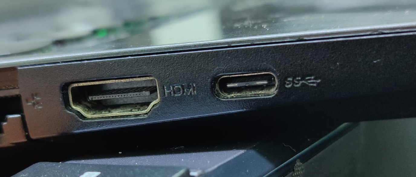

Merhaba,
Lenovo IdeaPad Gaming 3 model bir dizüstü bilgisayarım var. Bu bilgisayara Type-C girişinden (bir ucu Type-C diğer ucu HDMI) bir monitör bağlamak istiyorum ancak taktığımda algılamıyor monitörü. Bu neden olabilir veya çözümü nedir? Yardımcı olursanız sevinirim.

Thunderbolt özelliği yok. O sebeple usb'den görüntü aktarımı olmaz diye düşünüyorum.
Benim bahsettiğim şey kablo değil adaptör. Sizin type c hdmi olan kablo tarzı olan bir şey değil.Type c to hdmi adaptör veya usb to hdmi adaptör. Bunlar data portundan gelen veriyi videoya dönüştürmesi için üretiliyor. Bunları araştırabilirsiniz veya yakında bir mağaza var ise onlarda deneyebilir görüntü kalitesi iyi ise alabilir siniz.
